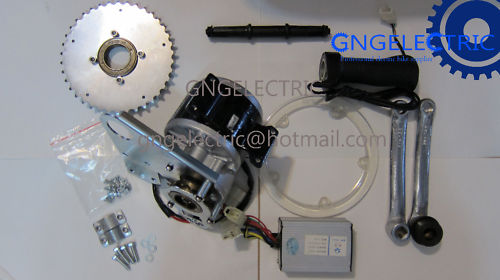

Non mi ricordo se ne avevamo già parlato ma da qualche mese vedo su Ebay questo economico kit con motore centrale brushed.
In versione 24V 250W:
http://cgi.ebay.it/ws/eBayISAPI.dll?ViewItem&item=200629304959&ssPageName=STRK:MEWAX:IT&_trksid=p3984.m1423.l2649#ht_19529wt_1217
e 36V 350W:
http://cgi.ebay.it/36V-350W-ELECTRIC-MOTORIZED-E-BIKE-CONVERSION-KIT-/200645036341?pt=LH_DefaultDomain_0&hash=item2eb7604935

Dasti, sono davvero molto interessanti i kit che vende questo signore...
E hanno un prezzo per niente esoso.
Certo, la sostituzione del movimento centrale è una cosa che richiede qualche verifica preventiva e un pò di applicazione...
Ma un motore centrale è tutt'altro rispetto all'hub, una scelta da professionisti.
Il motore è piccolino. L'elettronica è semplicissima (brushed). Chissà come si comporta sotto sovralimentazione...
Sarebbe carino sapere come va davvero questo kit.

Inserito il - 03/10/2011 : 08:38:20  Mostra Profilo Invia a Barba 49 un Messaggio Privato  Rispondi Quotando
I motori sono questi: http://tncscooters.com/product.php?sku=106115 o comunque altri simili che si trovano su eBay.
Il meccanismo è carino, ma è adatto a basse potenze, visto che il fissaggio è effettuato tramite una sola staffa in lamiera bloccata tra la bussola destra del movimento centrale e il telaio.
Per potenziare il kit occorrerebbe aggiungere una seconda piastra sul lato opposto.
La ruota libera è identica a quella del Cyclone.

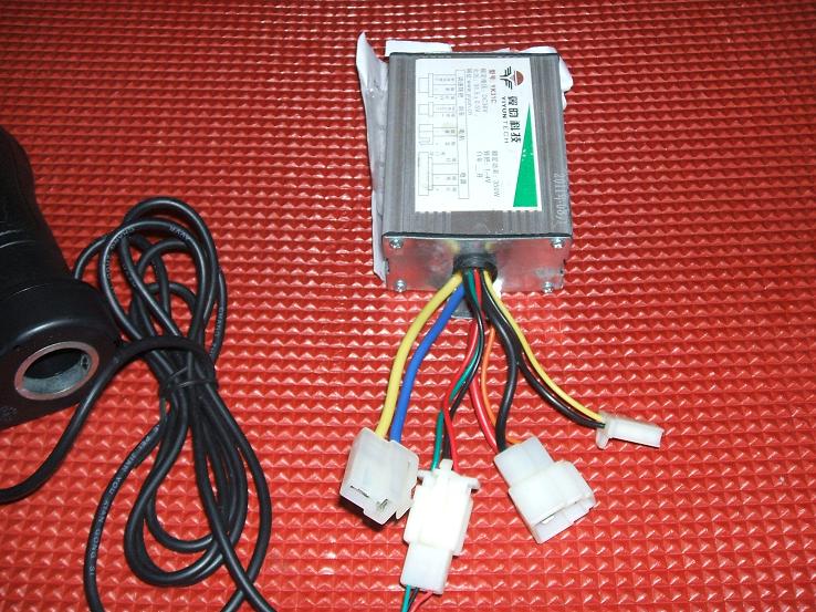

Attenzione che questo kit non prevede ne pas ne freni in dotazione.La centralina ha solo connettori per motore accelleratore e un freno .Nessun connettore per il pas.Verificato di persona ......acquistato a settembre sto aspettando per montarlo sulla bici adatta.Se dite che frequentate il forum ci scappa anche uno sconticino .

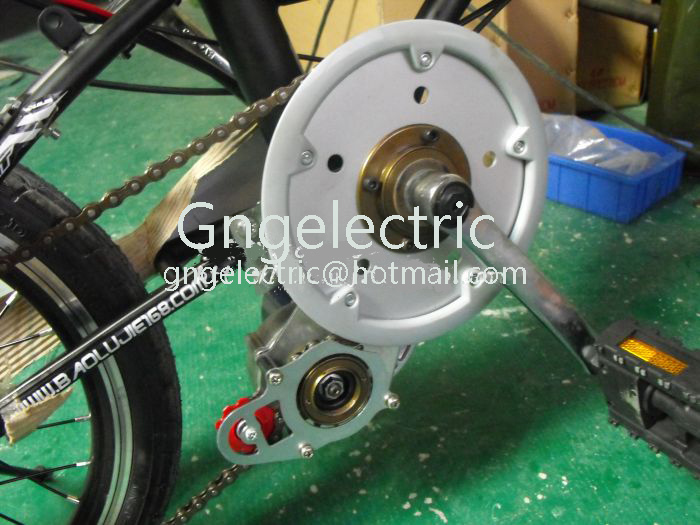

... il fissaggio è effettuato tramite una sola staffa in lamiera bloccata tra la bussola destra del movimento centrale e il telaio.
la piastra si blocca anche sul fodero destro del carro, ma la cosa mi lascia parecchi dubbi perchè nel punto dove si avvita, il fodero potrebbe non essere "al punto giusto" ovvero con lo stesso allineamento della scatola del movimento centrale.
I foderi bassi del carro non sono tutti uguali e quindi non è detto che in quel punto si riesca ad agganciare la piastra in maniera ottimale.
per capirci parlo del punto sotto la "n" di Gngelectric nella prima foto postata da Dasti

Inserito il - 07/10/2011 : 00:43:40  Mostra Profilo Invia a icnus un Messaggio Privato  Rispondi Quotando
questa è la centralina in questione

@Dumil: Sono daccordo con te, è difficile che il supporto si adatti a tutte le nici e sicuramente non si può montare sulle biammortizzate.
Il mio ragionamento intorno al numero dei supporti, riguardava la torsione che potrebbe avere una sola piastra di lamiera (anche se collegata in due punti per non farla ruotare) in caso di potenziamento del motore, con 250W sicuramente non c'è nessun problema.

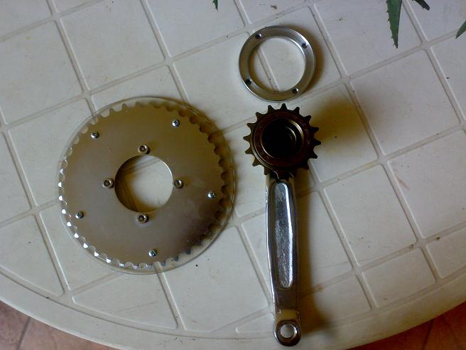

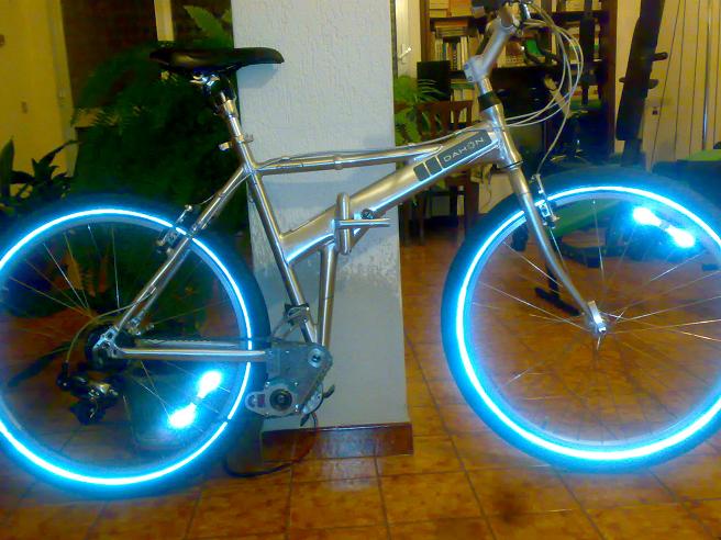

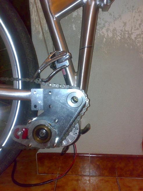

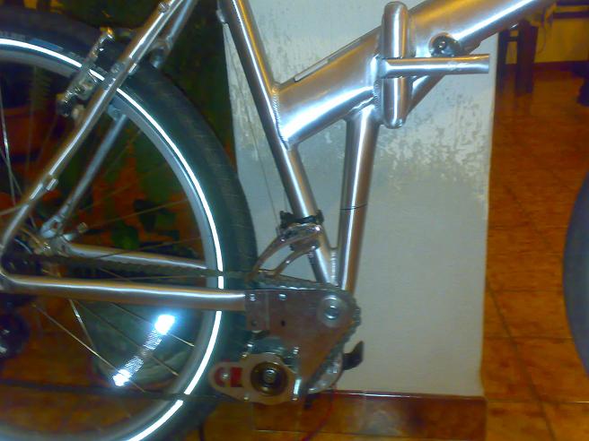

Inserito il - 11/10/2011 : 22:26:21  Mostra Profilo Invia a icnus un Messaggio Privato  Rispondi Quotando

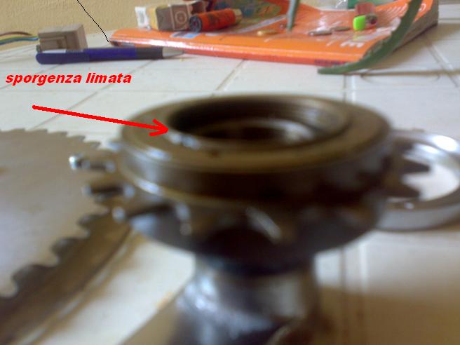

Mi sa proprio che hai ragione sto kit non sia adatto a tutte le bici!!!!!infatti...
Primo inconveniente con il kit da montare su la Dahon espresso!!!!!
Non posso montare le staffe che dovrebbero stringere i foderi perchè interferiscono con il supporto del cavalletto e inoltre i miei bellissimi pneumatico Big Apple da 26"x2,35 sfrega sul motore .Soluzione ....cambiare bici ....... ma è già la seconda che provo
29,26 KB
73,87 KB
73,13 KB
71,33 KB
94,17 KB

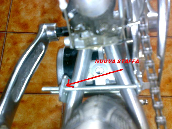

Inserito il - 12/10/2011 : 18:51:06  Mostra Profilo Invia a icnus un Messaggio Privato  Rispondi Quotando
osva ha scritto:
incus non fermarti fai modificare la piastra di sostegno e fai tagliare i due supporti del motore che sono bruttissimi e non servono a niente io lo trovo un bel sistema
osva
Grazie osva per l'incitamento !!!!Tranquillo non mi fermo.Ho già pensato a delle modifiche da apportare alle staffe .Quelle in dotazionenon servono a niente.Si la piastra di sostegno è brutta ma per ora è l'ultimo dei miei problemi.
Anche io trovo il sistema interessante ma sicuramente la componentistica non è quella del mitico Ciclone ma piuttosto mi pare il prodotto di un tornitore fai da te!!!!!!Va bè andiamo avanti.

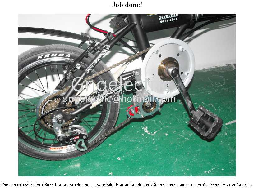

Ciao chiedo a tutti gli esperti riguardo al Kit in vendita su ebay
cosa intende per:
The central axis is for 68mm bottom bracket set..If your bike bottom bracket is 73mm,please contact us for the 73mm bottom bracket
devo smontare i pedali per misurare l'asse oppure senza fare ciò posso anche esternamente verificare la lunghezza dell'asse grazie anticipatamente a tutti voi

Inserito il - 24/10/2011 : 08:34:59  Mostra Profilo Invia a joffa un Messaggio Privato  Rispondi Quotando
Penso si riferisca alla lunghezza trasversale della sede del movimento centrale.
Ci sono diverse lunghezze del perno centrale.
Con lo stesso modello si può usare anche una doppia motorizzazione.

Grazie al consigli di Barba 49 sono riuscito a bloccare il motore con una seconda piastra piazzata sul fodero destro.
Questo è il risultato.........scusatemi per le foto pessime dal cell
77,96 KB

facendo fare un giro alla ruota libera scopro che questa sfrega sulla calotta destra del movimento centrale.
Smonto il tutto per l'ennesima volta, compresa la corona dalla pedivella, e scopro con mia grande sorpresa che la ruota libera non è identica a quello del Ciclone ma non è
altro che un rocchetto con sedici denti saldato grossolanamente ad una pedivella molto scadente....... un'altro mondo rispetto a quelle massicce del ciclone!!!!!!!!!!D'altronde che cosa potevo aspettarmi da un kit così economico?
58,18 KB
Pedivella e ruota libera del vero Ciclone
33,64 KB
Superato anche questa delusione mi sono messo all'opera per limare la sporgenza del rocchetto che sfregava sulla calotta.
51,75 KB
Anche questo problema risolto...... ora la ruota libera gira alla perfezione.

Ok, ho rimediato col pc del fratello, vi invio qualche primo piano della zona motore.
Come potete vedere ho qualche problema a sistemare la staffa, per far salire il motore devo tagliare la staffa dalla parte di sinistra fino al primo buco in basso. Il problema poi diventa fare un supporto resistente che impedisca di ruotare al motore e trovare un valido sistema per fissarlo al telaio. Ci devo lavorare un pochino su..spero di farcela. Suggerimenti?

Non vorrei spammare troppo, questa qui è una foto della bicicletta prima dell'operazione di montaggio, non mi sembra una bicicletta strana..è una banale bici con telaio in cromo-acciao dei primi anni 2000..
