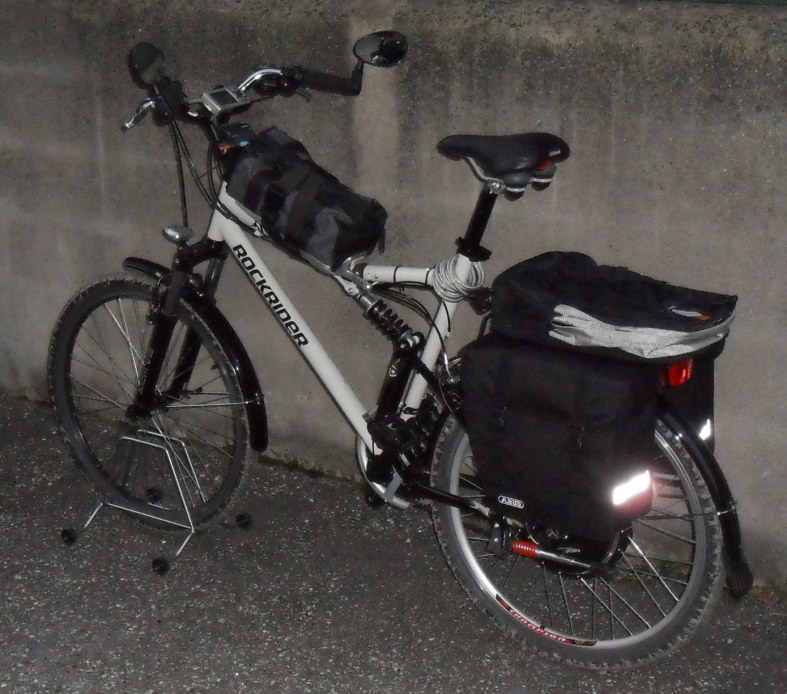

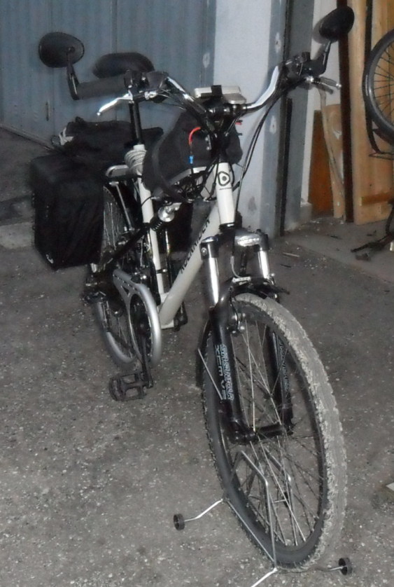

Alla fine ho deciso di non scendere a compromessi, tanto ho capito che di bici elettriche me ne faro` altre. E allora ho deciso di specializzare la rockrider 6.0 con NineCont. RH205 High Speed a bici per portarmi al lavoro (33km da casa) nella bella stagione.
qui le puntate precedenti:
http://www.jobike.it/forum/topic.asp?TOPIC_ID=7946
http://www.jobike.it/forum/topic.asp?TOPIC_ID=7696

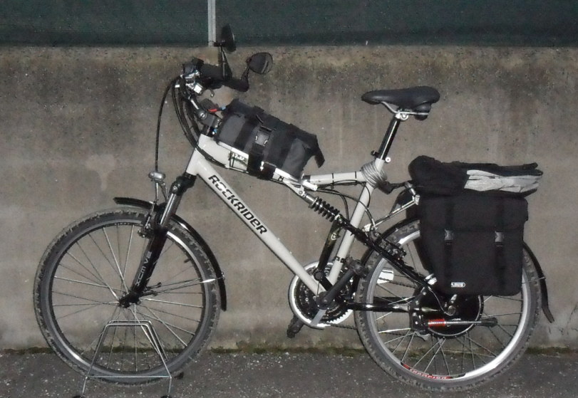

Dopo avere testato diverse soluzioni per accessori e posizione batteria, la soluzione finale o quasi e` questa:
137,95 KB
143,9 KB
159,96 KB

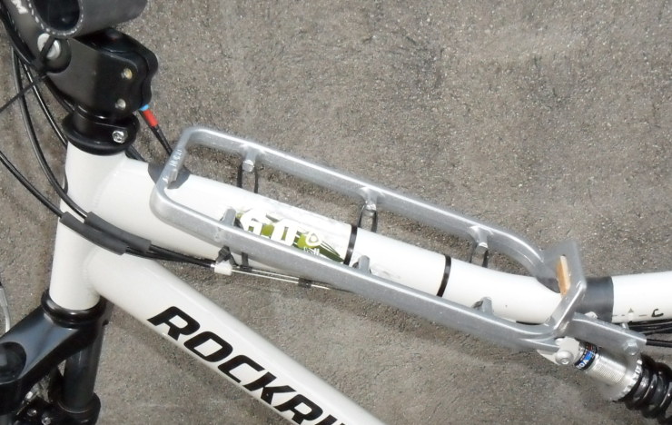

questa la soluzione per la posizione batterie con portapacchi decathlon opportunamente modificato:
130,4 KB

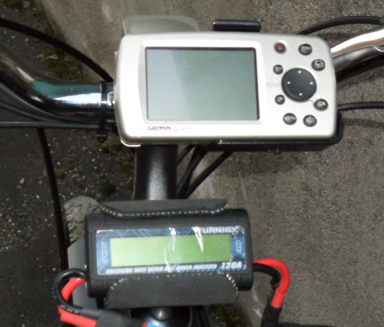

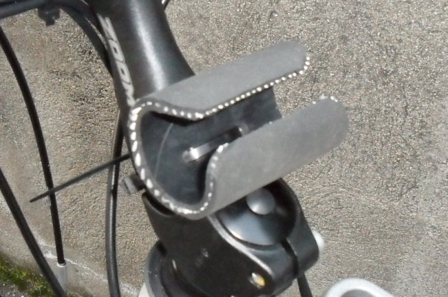

questo il particolare del "cruscotto" con navigatore a fare da contakm e wattometro, tenuto in sede da supporto fatto con un manicotto telato (genialata suggeritami da mio fratello):
156,49 KB
103,17 KB

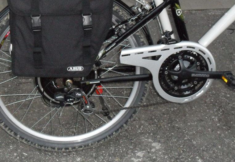

questo il dettaglio del carter copricatena pagato uno sproposito e subito violentato, appena appena a misura della guarnitura tripla a 52 denti.
145,76 KB

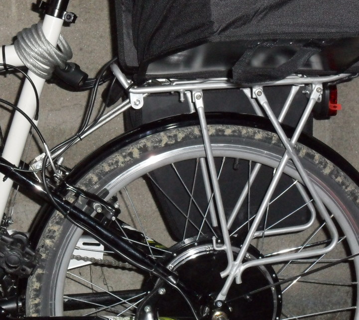

questo il dettaglio del portapacchi, recuperato da un'altra bici, non avendone trovati di altrettanto robusti in commercio:
172 KB
la centralina e` nello zainetto. Avevo pensato di metterla sui supporti inclinati del portapacchi ma visto che e` di bassa potenza (17A) non dovrebbe scaldare molto e questa soluzione nascosta l'ho preferita. Vedremo quest'estate se reggera`, eventualmente la sposto fuori.
Ci ho messo tempo e fatica a trovare gli accessori che avevo in mente: un manubrio con piegatura alta che permettesse l'inserimento di tutto quello che serve (sono alto 1,90 e mi piace la posizione eretta), poi i parafanghi, il carter, la guarnitura grande, le borsone a coprire un poco il motore, etc... ma alla fine ho trovato quello che volevo.

è una bici da parigi-dakar.. veramente emozionante, e non so perché mi ricorda una moto custom
buone elettropedalate..
curiosità.. gli specchietti da dove vengono?
cstan
421 Messaggi
Inserito il - 08/01/2011 : 21:49:35  Mostra Profilo Invia a cstan un Messaggio Privato  Rispondi Quotando
specchietti, portapacchi sul cannone, borse e zaino vengono da decathlon di Bologna
manubrio, attacco manubrio, forcelle, fanali, guarnitura da vari venditori ebay italiani o tedeschi
parafanghi e carter dalla somec di lugo di romagna
e la sella da un mercatino dell'usato di Bologna :)

Un miglioramento sarebbe quello di riuscire a posizionare più in basso le batterie, per avere più stabilità.
Inserito il - 09/01/2011 : 09:02:20  Mostra Profilo Invia a gigi35 un Messaggio Privato  Rispondi Quotando
ingegnosa,ha tutto quello che serve.
cstan
421 Messaggi
Inserito il - 09/01/2011 : 11:11:41  Mostra Profilo Invia a cstan un Messaggio Privato  Rispondi Quotando
la batteria l'avevo gia` posizionata di sotto (vedi thread precedenti) ma la posizione era poco comoda
per toglierla e metterla ed era al limite come dimensioni impedendo di poterla proteggere adeguatamente
o eventualmente espandere. La posizione utilizzando gli attacchi del portaborraccia potranno eventualmente
essere utilizzati per un pacco aggiuntivo in alternativa al portapacchi dietro.
La posizione attuale comunque mi soddisfa, l'andatura su strada e` buona.

Scusa Cstan che modello di navigatore tieni della garmin?? mi piace vorrei utilizzarlo sulla mia Sudtirol grazie
Frisbee Sudtirol 4700 Km,
cstan
421 Messaggi
Inserito il - 03/04/2011 : 23:30:46  Mostra Profilo Invia a cstan un Messaggio Privato  Rispondi Quotando
e` un garmin quest. Non e` piu` in produzione. L'ho comprato usato su ebay. E` anche una delle poche mezze fregature che ho preso, poiche` mi e` stato inviato senza che il precedente proprietario registrato cancellasse la sua registrazione al sito garmin, (a niente e` valso contattare il venditore o la garmin, e nemmeno fare reclamo pur pagando con paypal) e quindi non posso utilizzare le mappe dettagliate che pure sono in dotazione.
Ho deciso quindi di utilizzarlo prevalentemente come tachimetro sulla ebike oltre che per eventuali escursioni. In se` e` uno strumento decente, anche se ormai obsoleto, ma che si trova a una cifra molto modesta.
