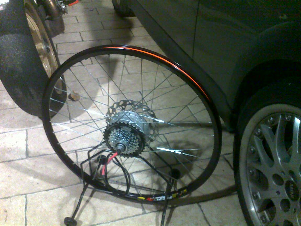

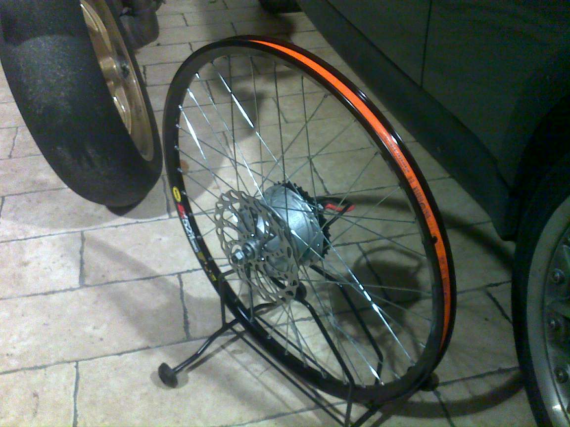

la scopro man mano che l'assemblo...è la prima bici che assemblo da solo
quello che posso dire è che ho usato solo componenti di qualità.

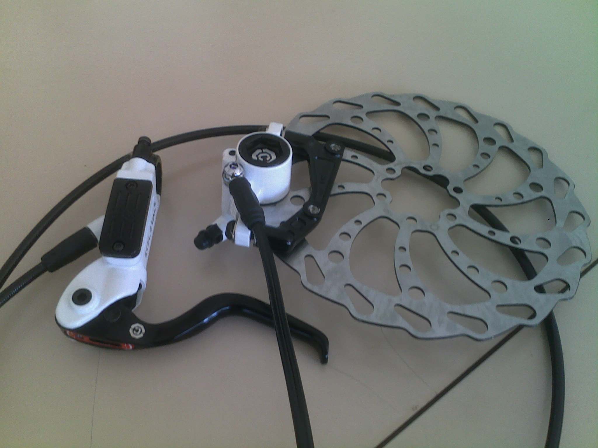

freni anteriori e posteriori idraulici Clarks Skeletal 180 mm
cerchi Mavic EN521 da 26"
mozzo anteriore Shimano Deore xt
motore posteriore Bafang SWXH (nativo 24v)

E' molto leggera...soprattutto perchè c'è solo la ruota...ahaha
spero che l'altra ruota non sia quella della foto !!! ri-ahahaha

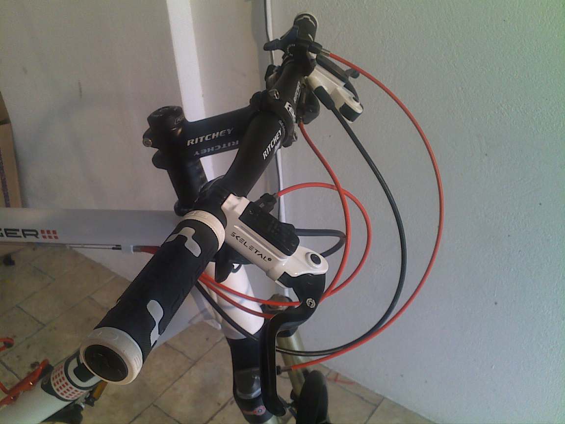

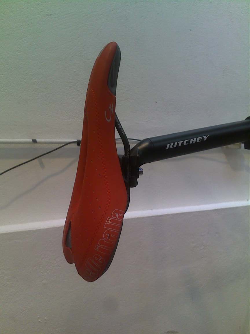

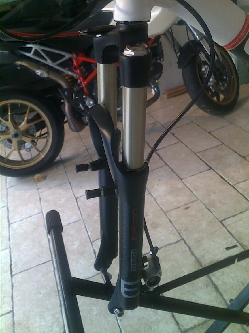

Inserito il - 19/11/2010 : 16:09:36  Mostra Profilo Invia a te5ta un Messaggio Privato  Rispondi Quotando
forcella epicon rld
componentistica ritchey
sella san marco srl

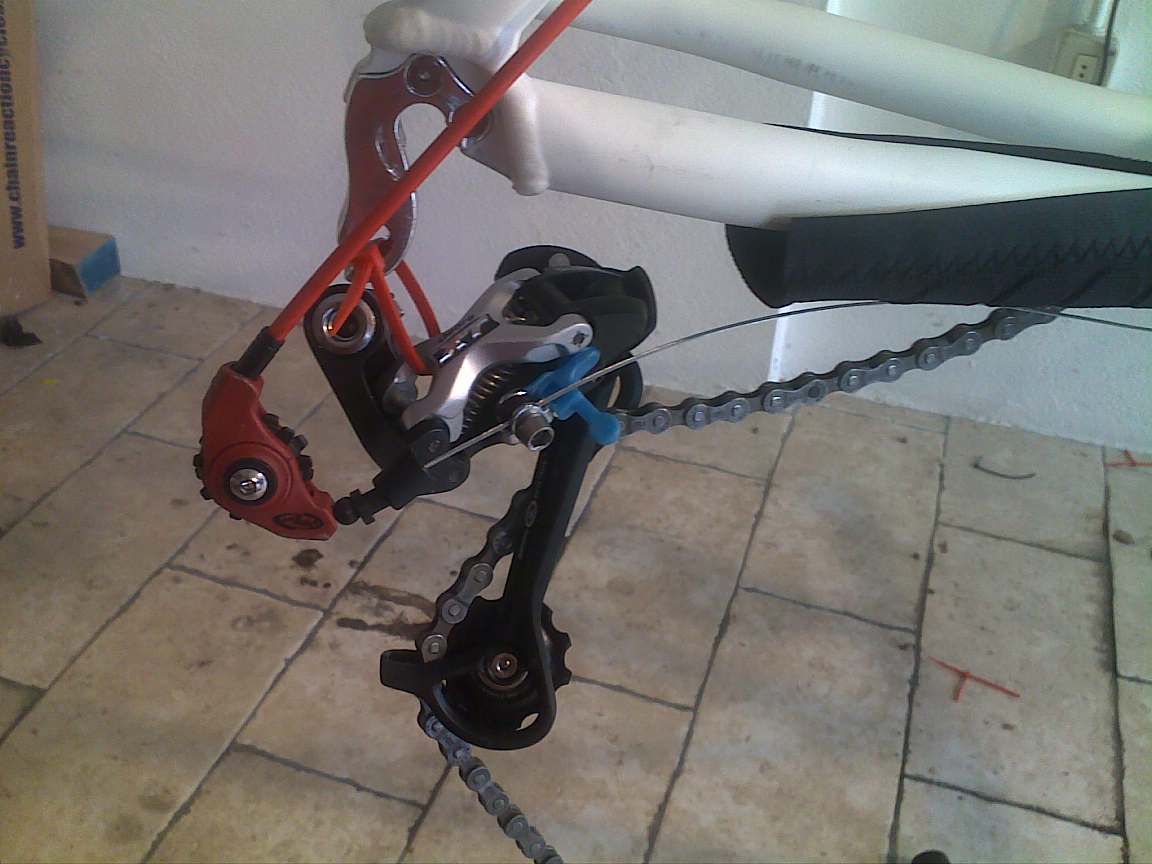

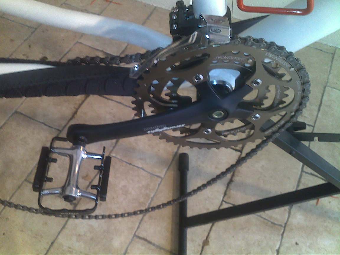

cambio anteriore e posteriore shimano XT.
corona stronglight 50/40/30 (almeno col 13 posteriore non frullo piu come prima)
89,14 KB
85,07 KB

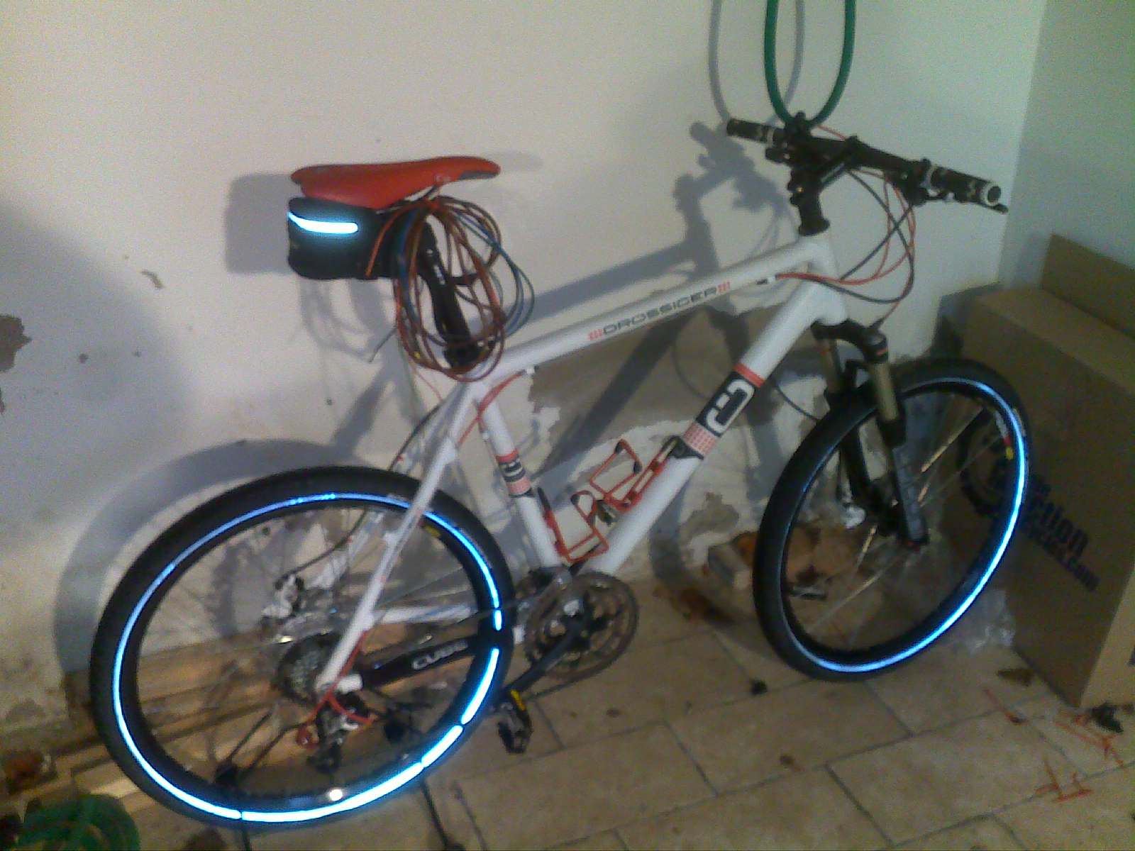

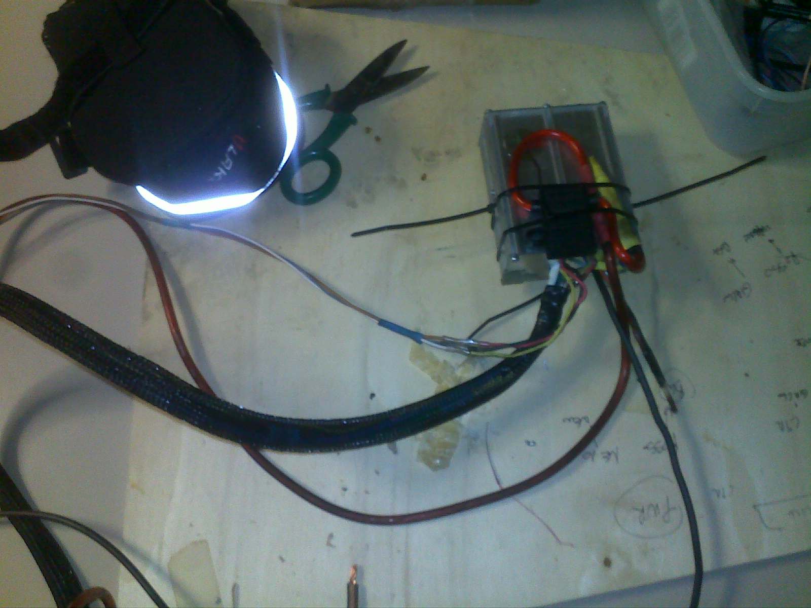

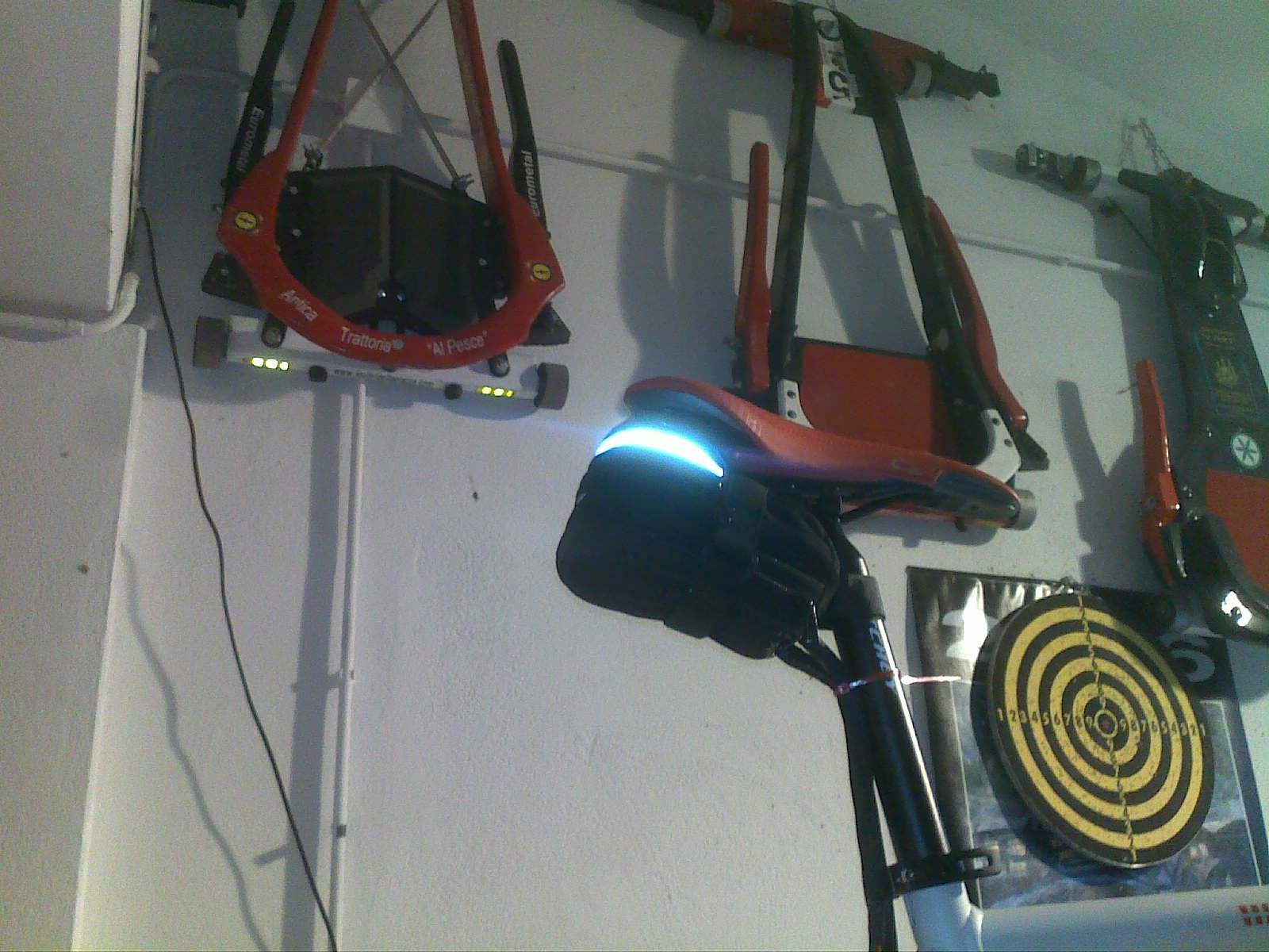

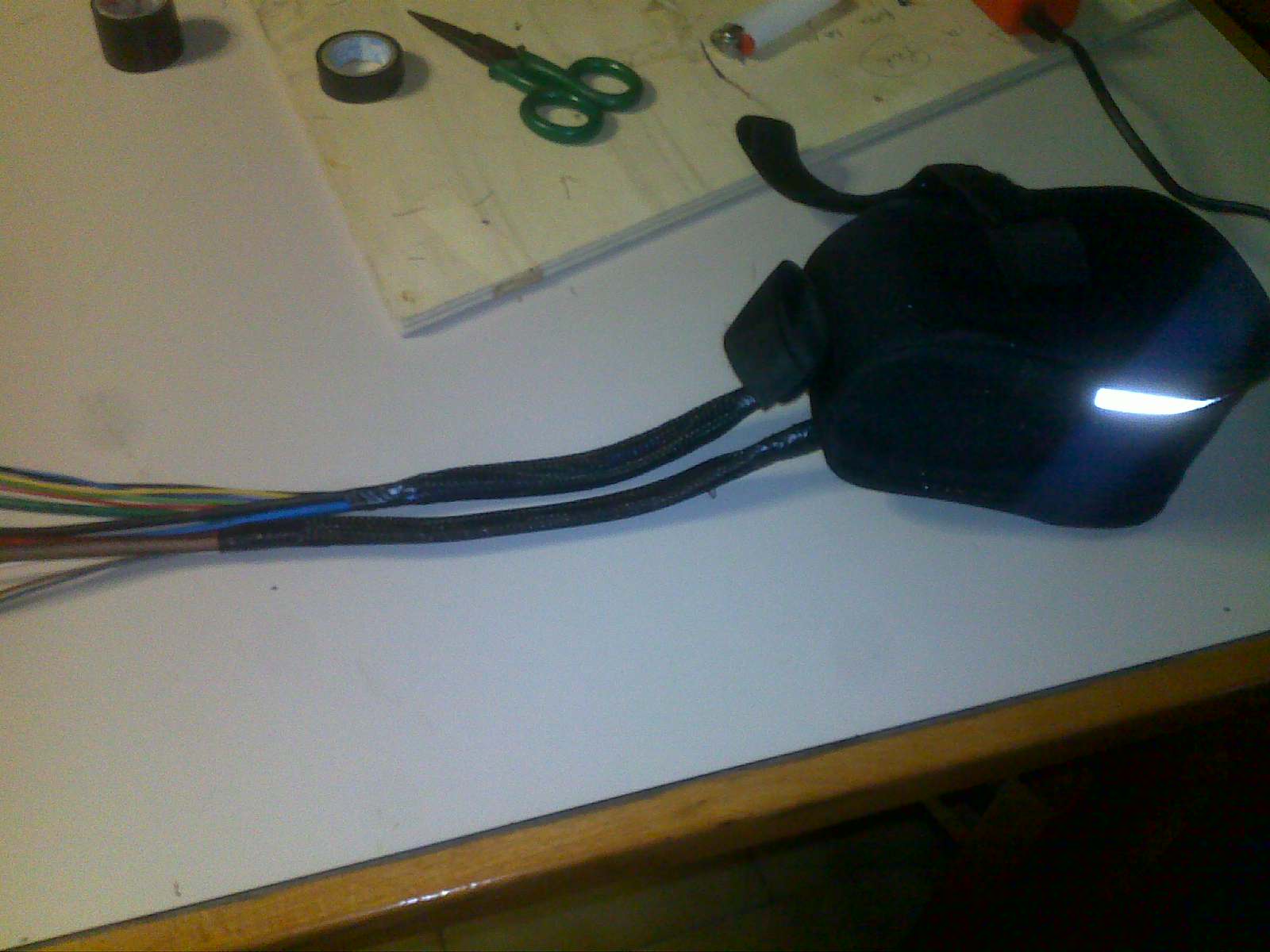

sono riuscito a inserire la centralana in un portaattrezzi da fissare sotto la sella.
mancano i passacavi ma il risultato di mimetizzazione mi sembra molto buono...

ho solo due domande, la centralina non soffrirà il caldo dentro la borsa portaattrezzi?
cosa sono quelle appese al muro, soapcar? e se si, dove le usi?

on topic. di solito non si scaldava. appena ritorna il motore e finisco l'assemblaggio delle betterie lipo provo e tengo sotto controllo.
siccome non ci sono grossi voltaggi e amperaggi in gioco, dovrebbe andare bene...

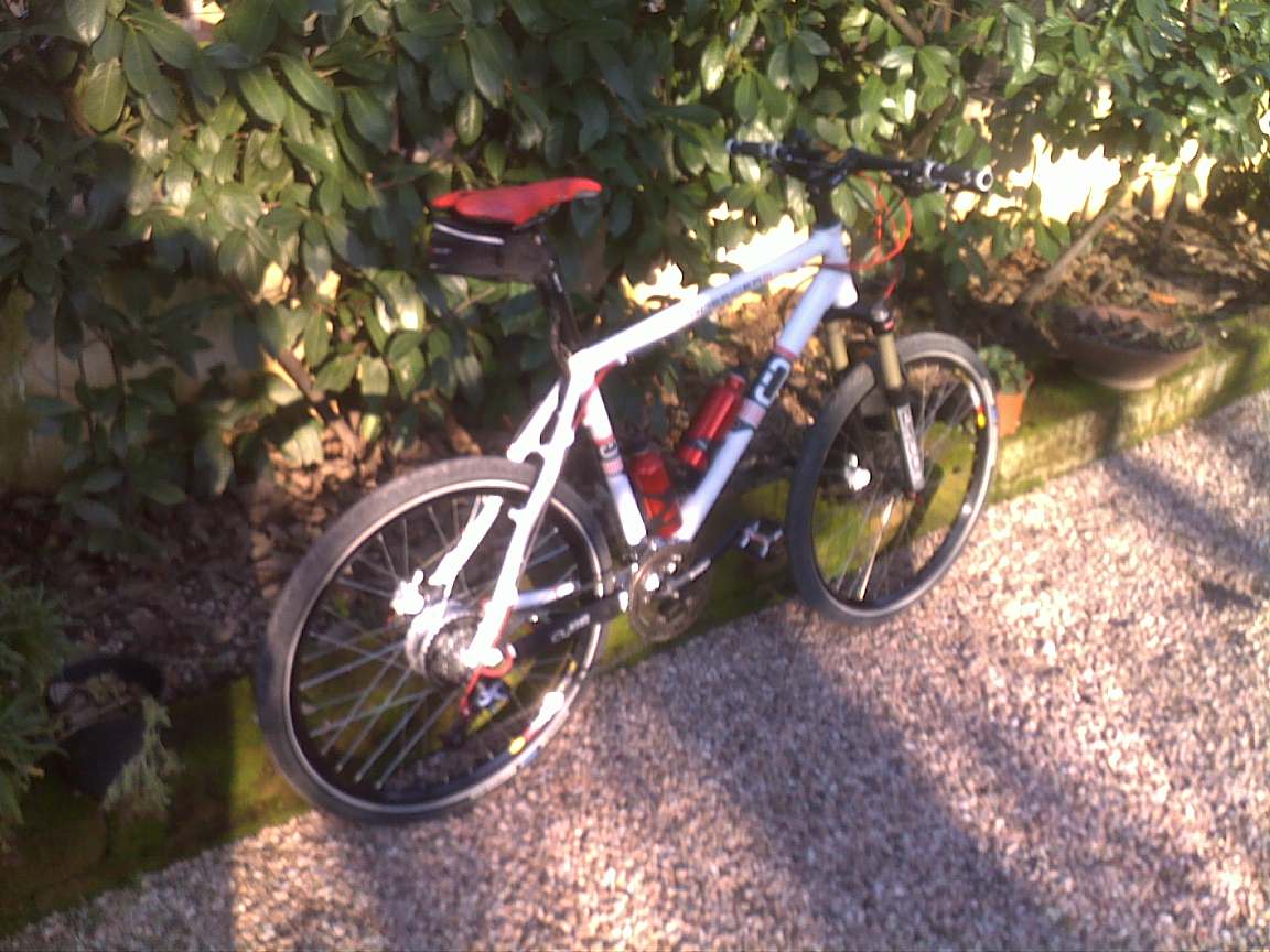

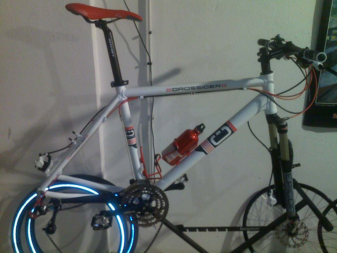

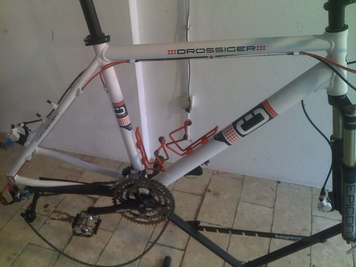

telaio...
drossinger hlt 21" in alluminio.
2 portaborracce per le 2 batterie lipo 5s

è ritornato il motore rotto con modifiche migliorative...
subito montato e calza alla perfezione.
i lavori avanzano...

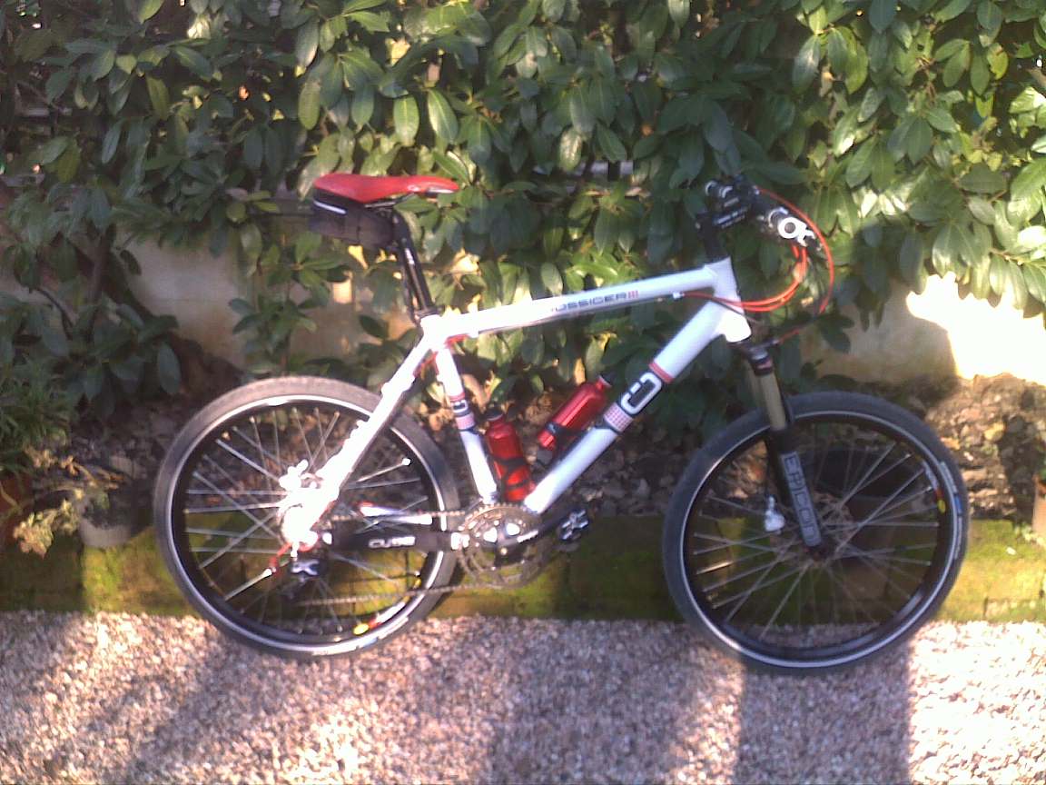

te5ta
513 Messaggi
Inserito il - 12/12/2010 : 14:34:41  Mostra Profilo Invia a te5ta un Messaggio Privato  Rispondi Quotando
quasi finita... manca il sensore del pas, i torque arm e i connettori rapidi per le borracce lipo...
quando l'ho finita posto le foto per bene, non con il cellulare...

molto molto valida! non si vede neanche che è elettrica! bella bici e stupende le borracce portabatteria! GRANDE testa!

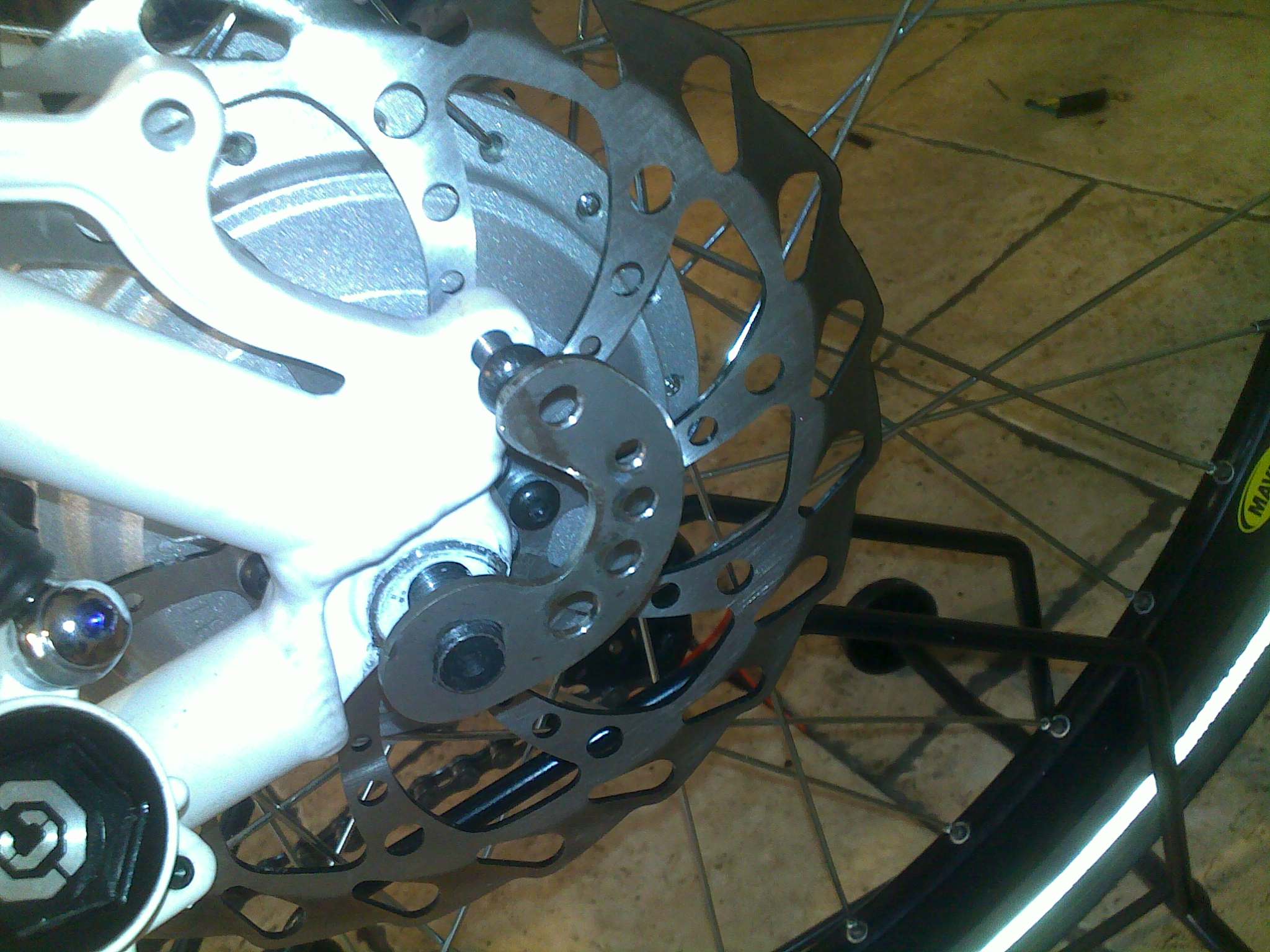

Inserito il - 23/12/2010 : 10:53:59  Mostra Profilo Invia a te5ta un Messaggio Privato  Rispondi Quotando
montato i torque arms...
sono tagliati al laser in inox da 25/10. sono 2 cosi mettendoli in tiro uno da un a parte, l'altro dalla parte opposta(un po di gioco tra albero e torque arm cè sempre purtoppo) annullo completamente le possibilità di rotazione del perno...

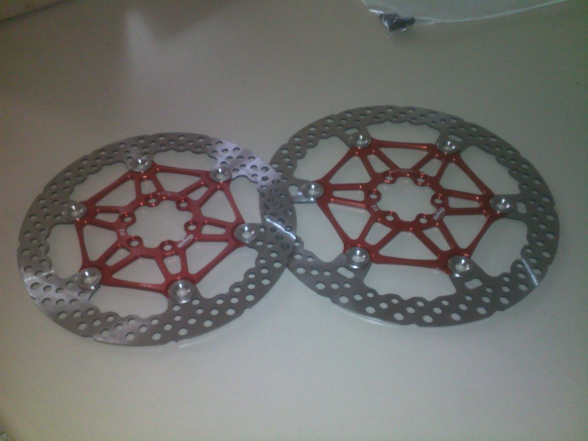

i dischi HOPE flottanti da 203/180
225,9 KB
bellissimi. sono un po cari(pagati 90 euro) ma sono lavorati cnc dal pieno...

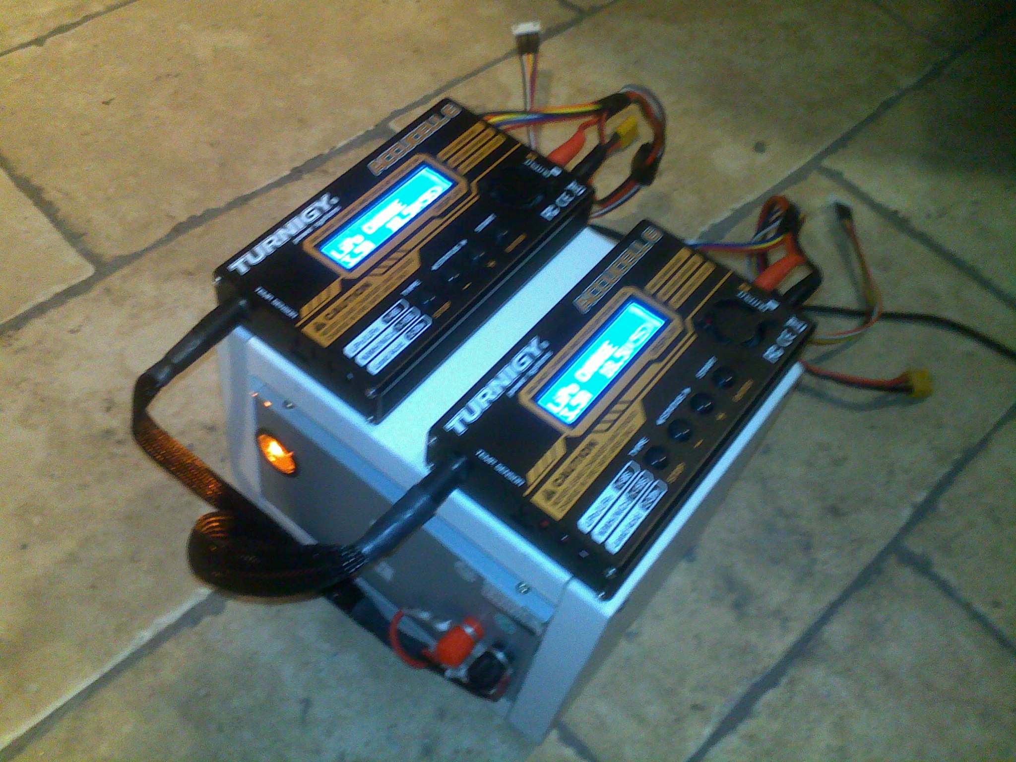

questa invece è la mia stazione di carica ricavata da un alimentatore di PC che fornische 16A a cui sono collegati 2 charger da modellismo.
