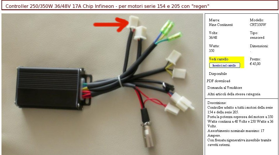

Ciao ho acquistato da Joffa il kit 205 con centralina 250/350 chip Infineon la quale possiede la regen ho collegato tutto resta solo
un connettore con due fili nero e arancio dobrebbe essere la regen
cosa devo collegare? Sul sito, nine parla di un interruttore da collegare
qualcuno ne sa qualcosa

Interrutore o ponte.
Puoi fare tranquilamente un ponte.
Pero il filo che segni in foto, sembra quello del manettino!

Se il connettore è a due poli non può essere quello del manettino, che ne ha tre.
Sono d'accordo per il collegamento tramite interruttore disinseribile...

A mepare ne abbia tre e quoto Mineblu. Sicuro ne abbia solo due?
Dal basso verso l'alto dovrebbe essere:
-alimentazione
-accensione
-pas-gas non ricordo quale dei due
-connettore nero a me ignoto
-due freni
-fasi motore
-sensori motore
-gas-pas
36552 Messaggi
Inserito il - 05/03/2011 : 23:06:49  Mostra Profilo Invia a Barba 49 un Messaggio Privato  Rispondi Quotando
Il connettore nero è quello del limitatore di velocità... Per il resto Chopper parla di un connettore con due cavi nero e arancio, non so che dire.

Ok la foto del controller è stata scaricata dal sito wheel
il kit preso da joffa compreso di centralina ha un connettore in più
con due fili nero e arancio comunque ho ritrovato un precedente post:
http://www.jobike.it/forum/topic.asp?TOPIC_ID=8031
dove joffa risponde circa le nuove centraline NC vi chiedo basta un interruttore come da risposta di barba per esempio come quello di accensione del kit nine quello rosso?

Penso che un piccolo interruttore sia più che sufficiente per attivare la funzione regen...
Inserito il - 06/03/2011 : 17:49:28  Mostra Profilo  Visita l'Homepage di Daniele Consolini Invia a Daniele Consolini un Messaggio Privato  Rispondi Quotando
Quoto Barba.
