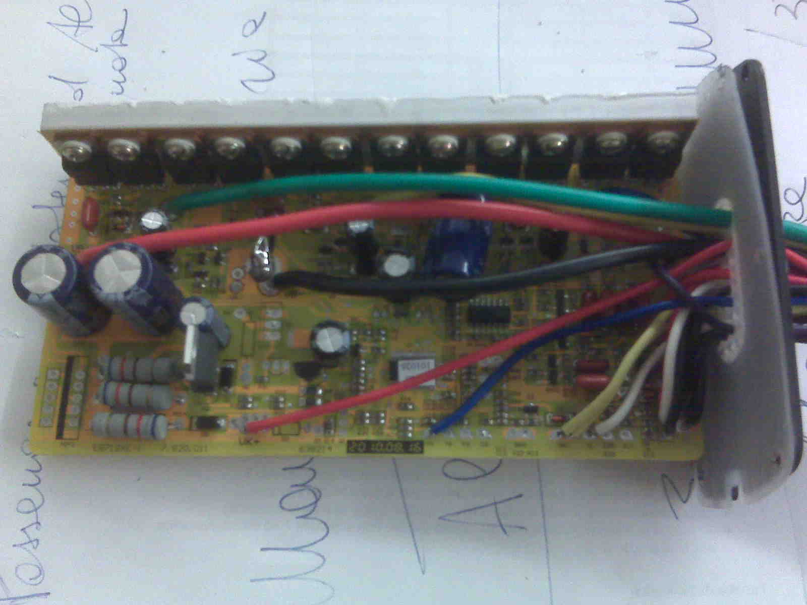

Ragazzi un aiutino, secondo voi esiste nella sensorless 800 w la possibilità di inserire la regen?? io ho guardato ma non trovo possibili contatti da attivare, mentre per le sensored tutto era molto evidente.
Vi posto la centralina aperta e grazie per eventuali informazioni.

P20 o p22 a massa (non mi ricordo quale dei 2)
questo vale però per la sensored, magari è uguale

Ci deve essere scritto bk che penso stia per BRAKE così feci nella mia sensored

Dovresti fare una foto un po meglio della scheda da sotto!

purtropp è venuta cos ma BK non c'è ....

mineblu quelle nuove sono diverse,
è il p22 che deve essere messo a massa, di solito viene portato all'esterno
con un cavetto da ponticellare per attivare/disattivare il regen

Max quindi mi confermi che con questa scheda devo ponticellare il P22 con il gnd ???

no, non te lo confermo,
dovresti provare a tuo rischio,
comunque le ultime sono settate così p22 portato all'esterno con una massa
anche joffa lo scrisse in un post, però non posso dire che la tua sia così
non ti resta che sperimentarlo.
