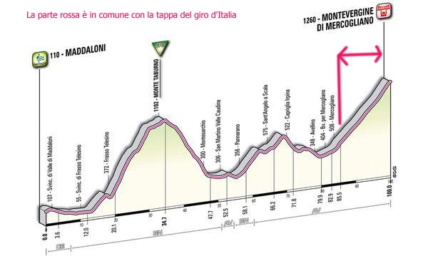

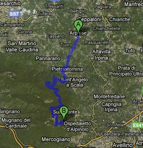

Per l'autonomia bisogna prendere in esame il percorso più duro, cioè quello di 25Km con salite variabili... se indichi le pendenze o almeno fornisci le località di partenza e arrivo possiamo fare un pò di conti per la batteria

Ciao Barba,per i torque arms ho visto un pò sul forum e in giro, ce ne sono di molto fantasiosi e anche di fatti benissimo, taglio laser ecc. proverò a chiedere in giro, magari qualche fabbro volenteroso... per la batteria io inizierei con il percorso più corto (20 km per andare a lavoro) che parte da San giorgio del Sannio 380mt slm e arriva a San Leucio del Sannio 369mt slm, passando per Benevento 220mt slm e magari considerare in seguito una batteria supplementare che fosse capace di portarmi (o almeno di darmi un buon aiuto) la pendenza massima è nell'ultimo tratto come puoi vedere dalle immagini e va da Arpaise 410mt a Montevergine 1260 mt slm. Ma questa esigenza avverrà solo in estate considerate le temperature (e il mio stato di forma)
