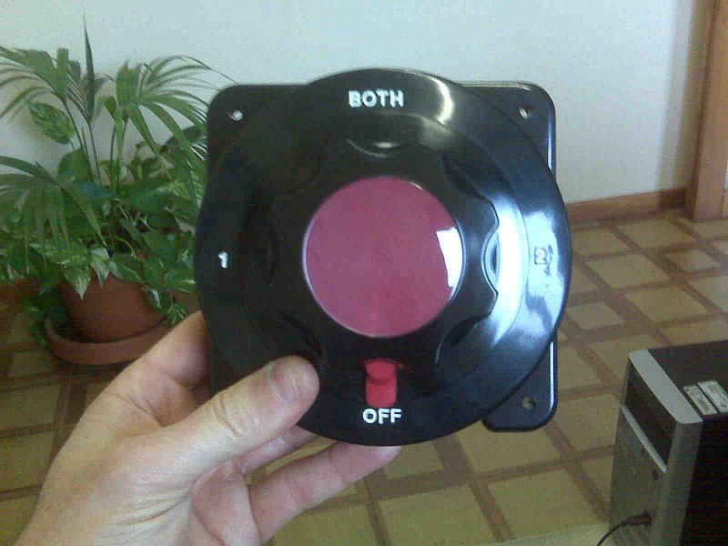

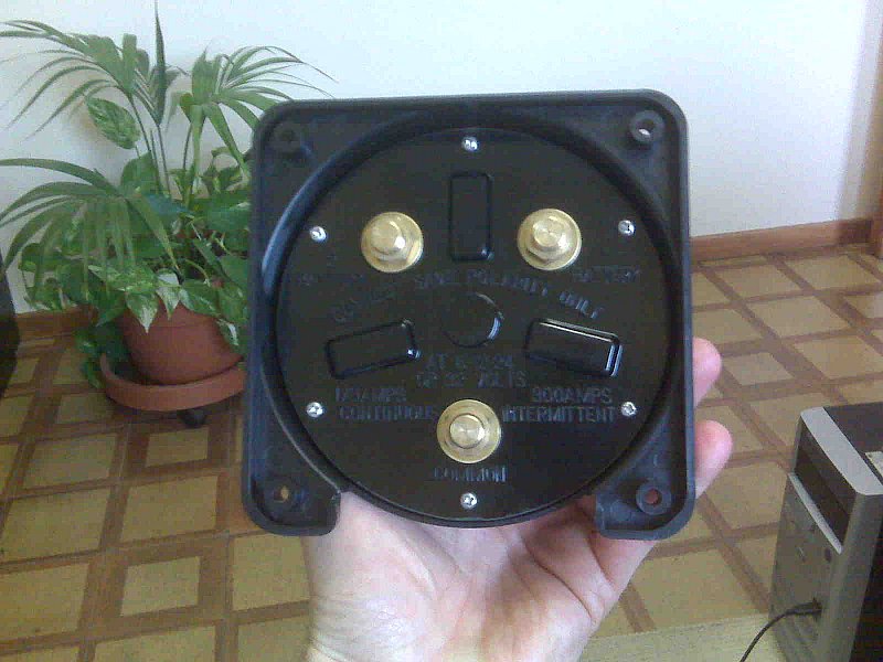

SergioF
619 Messaggi
Inserito il - 16/03/2011 : 10:47:28  Mostra Profilo Invia a SergioF un Messaggio Privato  Rispondi Quotando
Smettete di farvi seghe mentali su questi staccabatteria, saranno brutti a vedersi e troppo ingombranti, ma posso assicurarvi che sono eterni! Vengono usati per anni nelle peggiori condizioni e non ne ho mai visto uno che abbia difettato, nè sulle barche nè sui camper e affini.
Io ho usato un relè comandato da un minijack solo per non portarmi dietro quella chiave enorme, ma come funzionalità e semplicità di circuito lo staccabatteria è senz'altro migliore.
Considerate che durante gli avviamenti delle auto e delle barche tutta la corrente destinata allo starter lo attraversa, e sono centinaia di Ampere.
Barba49 ho una domanda tecnica, tralascio il problema degli assorbimenti perchè so che non ci sono controindicazioni in questo senso, oltre al fatto che questo staccabatteria arriva a 32v.
Cmq a parte la dimensione che per una reclinata si colloca dietro il sedile e quindi non si vede oltre al fatto di essere nero e quindi quasi irriconosibile, ha anche la possibilità di utilizzare le due batterie in parallelo.
E' una cosa con le nostre lifepo04 (io ne ho una da 15 e una da 20Ah) fattibile o è meglio evitare e collegarne una alla volta alla centralina?
Tu che ne pensi?
a titolo di cronaca allego le foto:
85,28 KB
88,14 KB

36497 Messaggi
Inserito il - 16/03/2011 : 14:25:34  Mostra Profilo Invia a Barba 49 un Messaggio Privato  Rispondi Quotando
@SergioF: Bello quello stacca-parallelizza batterie...
Quanto al collegamento in parallelo di due batterie di diversa capacità e (presumo) provenienza si è fatto un gran parlare, e quasi tutti ci siamo espressi negativamente, ma si cominciano a vedere addirittura bici elettriche commerciali che hanno due batterie addirittura con chimica diversa (Li-ion e Li-po) poste proprio in parallelo, con la Li-ion di discreta capacità che fornisce energia a basso amperaggio e la Li-po che la aiuta durante i picchi di assorbimento, come fosse un supercondensatore.
Oltretutto solo la Li-po è rimovibile per poter effettuare ricariche veloci durante il viaggio (e le Li-po sono perfette per questa funzione), mentre l'altra è addirittura stazionaria. Alla luce di quanto detto sembrerebbe che le controindicazioni a parallelizzare due batterie non identiche vadano quanto meno riviste... Naturalmente due diodi Shottky saranno comunque sempre graditi.
