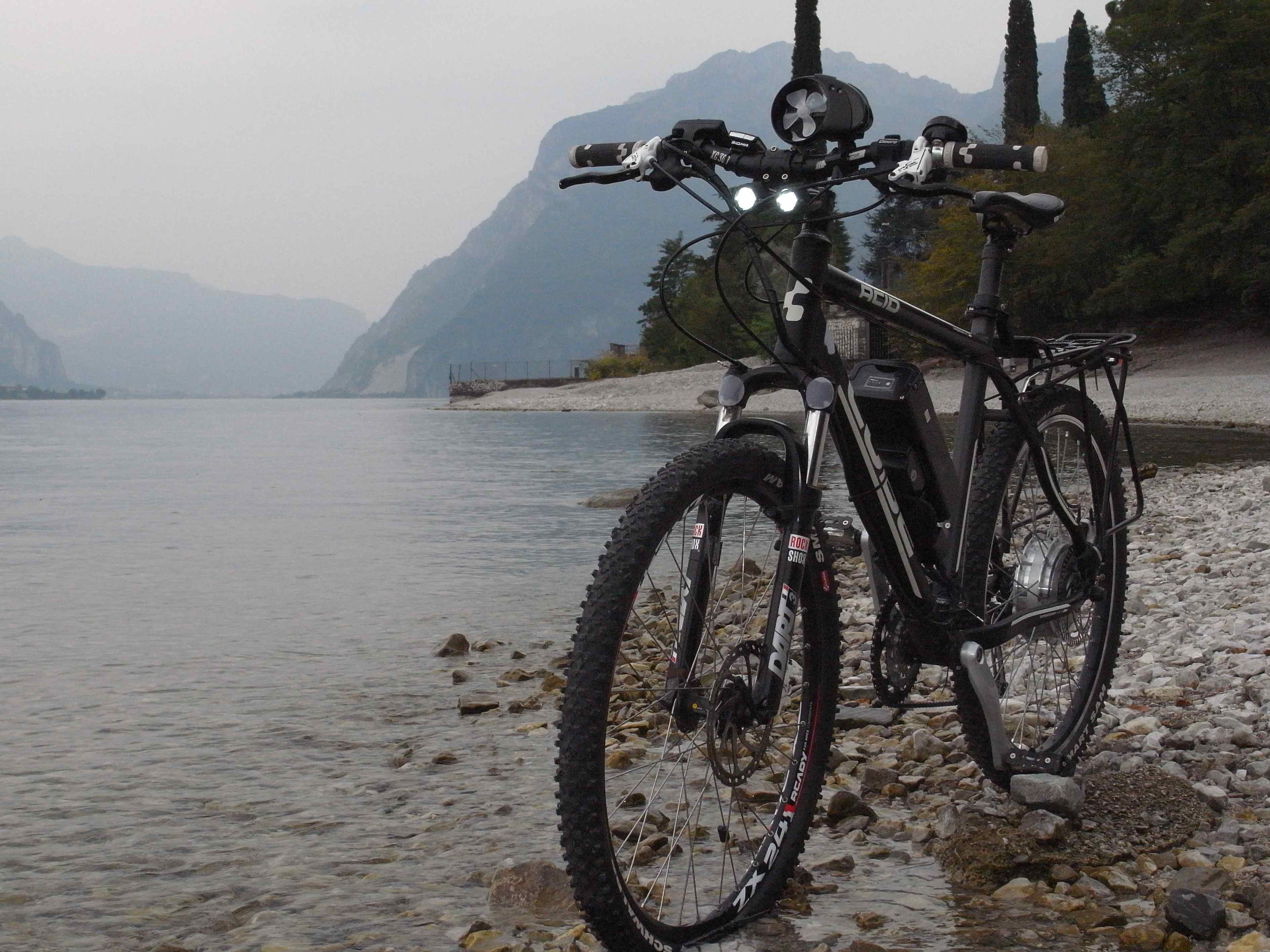

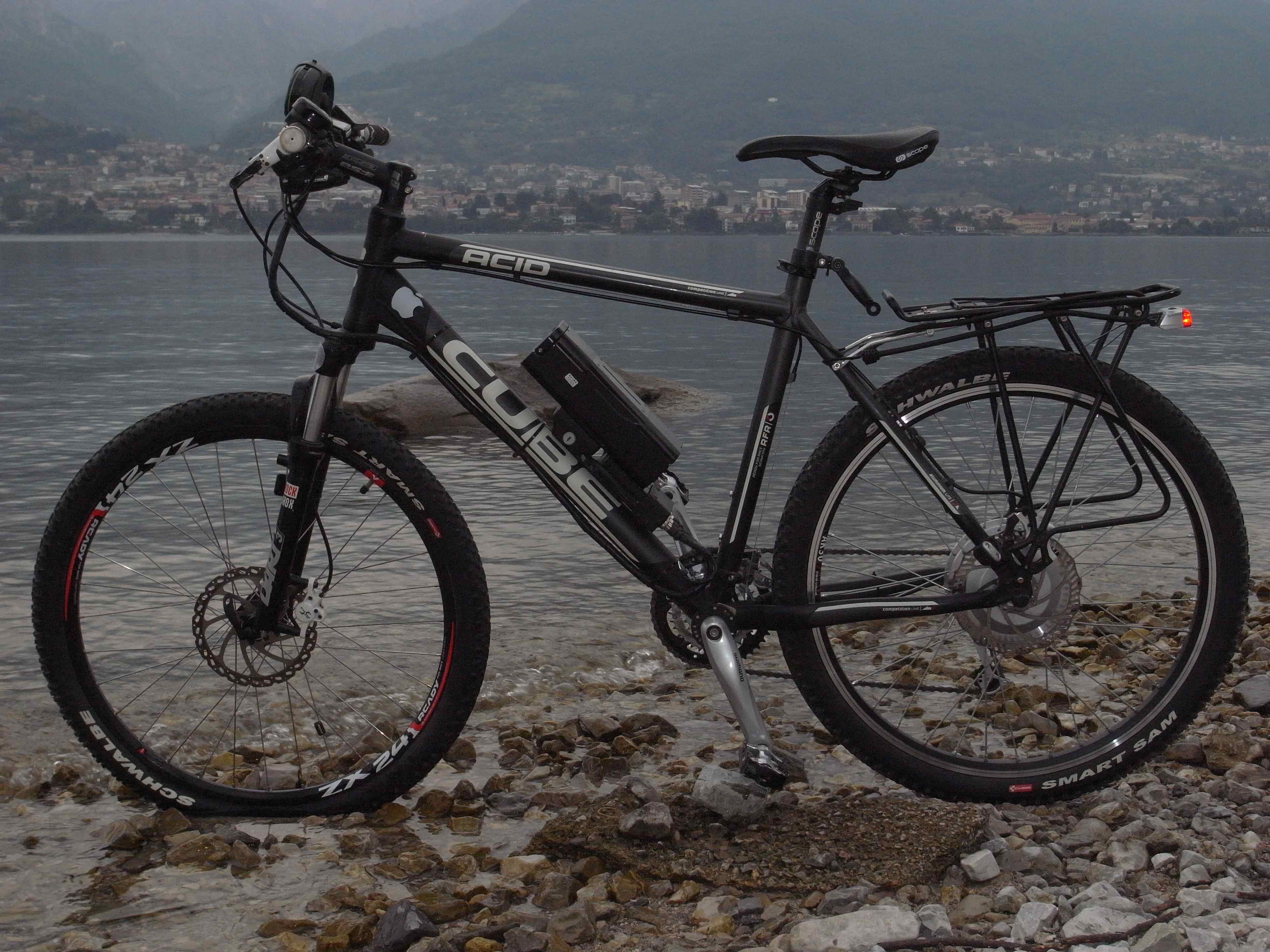

 Buongiorno a tutti, ecco la mia E_Cube!
rossoestinto
36 Messaggi
Inserito il - 08/10/2011 : 13:54:15  Mostra Profilo Invia a rossoestinto un Messaggio Privato  Rispondi Quotando
Dopo varie peripezie, sono riuscito ad iscrivermi...
Vi presento la mia Cube Acid con BPM500HS, la batteria credo che molti di voi la conoscano già...9AH LiOn di Alcedo (grazie Marco!)
da un paio di settimane sto testando la LIPO Nanotech 37V 5Ah... una bomba! 19km di autonomia aiutando un po' !!
grazie a tutti voi per le preziose informazioni che avete messo a disposizione qui sul forum. (non sono riuscito a ridurre le dimensioni, scusate, ho solo abbassato la qualità del jpeg...)

Che foto grandi! Ci vorrebbe il Ridimensionatore Mascherato!
Venuta bella pulita la bici!
Ma quella ventola sul manubrio cosa è!? ...Non è che hai montato una turbina!?
http://www.hymini.com/html/HYmini.html
Bella la bici ! All-black
Lago di Como sullo sfondo ?

grazie dei complimenti, Millemiglia,... la miniturbina è estraibile.la uso solo per le gite un po' lunghe, le gomme Marathon sono in arrivo, (ma gli sterrati, poi ?) ma il portapacchi cosa ti ha fatto di male ? ci devo andare in studio con la borsa del pc ,tra una una cosa e l'altra son quasi 4kg... tu dove tieni lo zaino? col caldo ti si stampa sulla schiena...

lo scopo (quando presente) è quello di alimentare le due torcette a led che vedi nelle foto, ha un'uscita a 4,5 Volt (le lascio sempre accese, d'inverno fa buio prestino) mi son stufato di comprare ministilo,e con la porta usb ci ricarico il telefono.

quale miglior buongiorno rossoestinto !!
la tua bici è molto bella. hai il materiale di alcedo vero ? batteria panasonic... BPM500 ottima scelta. complimenti ne servirebbe anche a me una così per la città mi piace il telaio un po' più moderno della mia e-city.
visto che vai sulle nanotech e quindi sei abbastanza voglioso di migliorare le prestazioni,
ti consiglio vivamente di portare la bici almeno a 54V (max) (cioè 13S di lipo nanotech) oppure anche a 15S (marco mi ha detto che è fattibile), la godibilità della bici sarà molto maggiore!
avrai un po' più di velocità massima che non guasta, e più scatto alla risposta!
io con la mia giro a 13S lipo 5Ah, sulle ruote da 28" con il BPM500HS raggiungo i 42km/h ma soprattutto mi accelera un po' meglio se serve. c'è molta differenza rispetto a 36V... PROVA!
