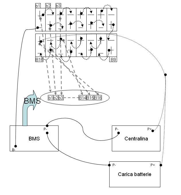

Se è questo bleeding di BMS http://www.bmsbattery.com/bmspcm/323-17s26s-24a-max-discharge-current-bms.html io ho fatto cosi' i collegamenti e funziona correttamente
45,68 KB

Inserito il - 19/01/2012 : 17:42:01  Mostra Profilo Invia a MilleMiglia un Messaggio Privato  Rispondi Quotando
Ccriss, ho lo stesso Bms, ma NON sto dicendo che hai sbagliato qualcosa ed io ho ragione, perchè ripeto di lavoro faccio il barman e non ci capisco un belino di elettronica,
però..
non mi convince il collegamento che tu hai tra b1- e P-
questo è lo schema che ho io per quello stesso Bms:
112,81 KB
Spero che possa essere utile a qualcuno ...

nell'immagine schematica quel ponte tra p- e b- mi puzza...

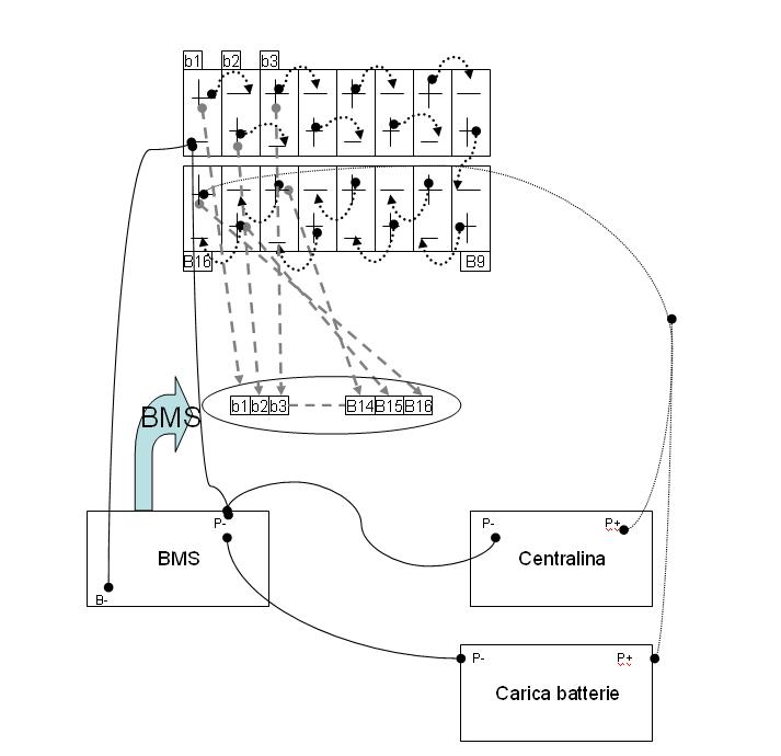

Inserito il - 19/01/2012 : 20:59:30  Mostra Profilo Invia a ccriss un Messaggio Privato  Rispondi Quotando
@Gianni le altre due celle sono fuori BMS ed aggiunte sul lato positivo, in questo modo non disturbano il lavoro del BMS che ne vede sempre 16 e continua a lavorare tranquillamente
Per gli altri, cavolo vi ho mandato lo schema sbagliato, l'ho revisionato in varie versioni (ipotizzavo l'unione di 2 bms) e vi ho mandato quello con l'errore che segnalate sul B1-, nelle connessioni che ho fatto sullo scooter infatti non c'e'!! Scusate, la fretta è cattiva consigliera
Faccio ammenda, temo di aver incasinato ancora di piu' le ideee
Eccolo corretto
44,78 KB

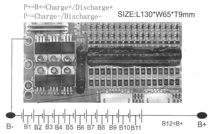

Quel BMS anche se con nr celle diverse (questo è da 12) l'ho visto su questo sito
http://www.ebike-bmsbattery.com/index.php?url=products.php%3Fdid%3D6&did=6
Se clicchi su tab detail mostra l'immagine (sfortunatamente incompleta) di come fare i collegamenti e sembra che colleghi unicamente i negativi evitando i positivi P+ e B+.
Dalle scritte che B+ e P+ sembra vadano a charger e centralina, P- su charger e centralina, mentre B- va sul negativo del pacco batterie. Il B+ lo prende dai cavi delle celle..
Ecco l'immagine di cui parlavo
86,03 KB
