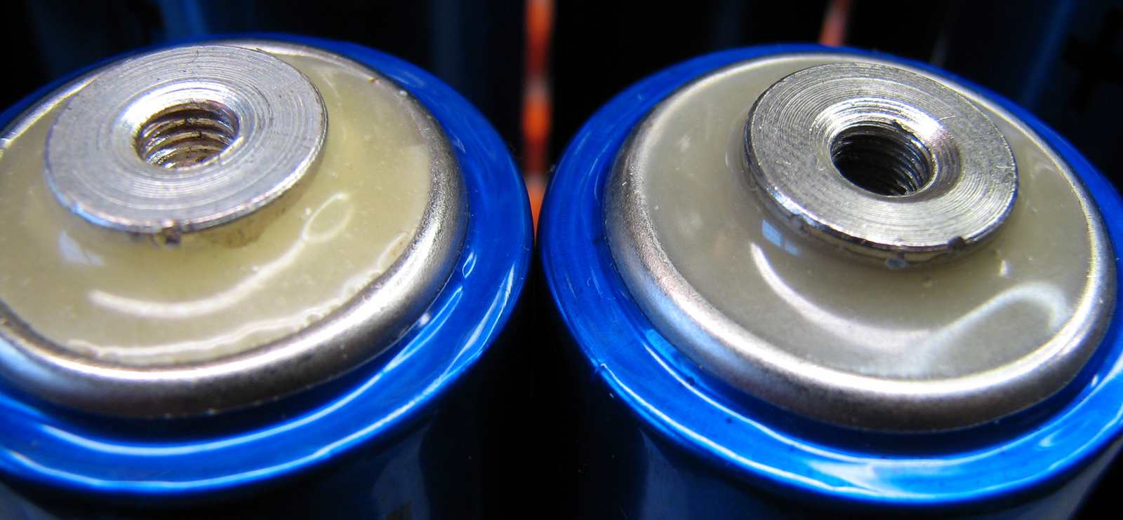

Bene, sono passato subito alla verifica meccanica delle celle che non ha evidenziato problemi di sorta. L'unica cosa che si nota è una differente colorazione della resina del polo negativo, per fare un esempio metto una foto:
100,87 KB
Metà delle celle presentano la colorazione di destra e metà come a sinistra. Puo sembrare a prima vista resina poco ben attaccata ma non vi è alcun minimo movimento del polo.

Inserito il - 23/03/2012 : 18:59:30  Mostra Profilo  Visita l'Homepage di Daniele Consolini Invia a Daniele Consolini un Messaggio Privato  Rispondi Quotando
Pensa te che quelle in mio possesso hanno i poli negativi con la resina nera...
Inserito il - 23/03/2012 : 19:19:07  Mostra Profilo Invia a MilleMiglia un Messaggio Privato  Rispondi Quotando
Anche le mie Dan, sia le 38120s che le 40160s...
