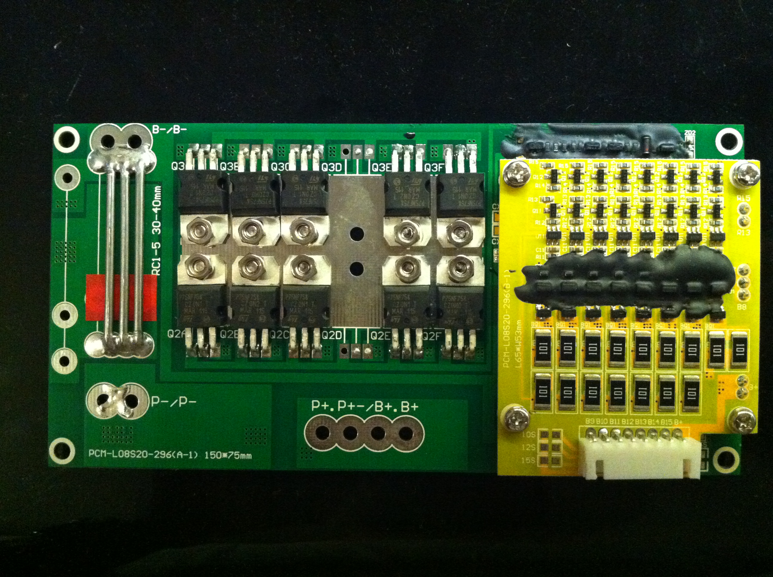

Ciao, vi chiedo un suggerimento su come collegare il BMS che ho acquistato da BMS Battery (non ho trovato indicazioni sul sito).
Nella foto seguente vedrete che ci sono tre punti ben precisi con indicato B- P- P+ B+, immagino che B stia per batteria e P per potenza, ma non so dove collegare il caricabatterie (i cavetti delle singole celle ho già capito come vanno, ci sono tutti i positivi B1, B2, B3, ecc...).
Mi date una mano?
Grazie!

Basta che leggi questa discussione: http://www.jobike.it/forum/topic.asp?whichpage=5&TOPIC_ID=11829#185029
Alla fine ci sono foto, disegni e consigli!!!

Trovato tutto sui collegamenti, unico problema rimasto è questo: io devo utilizzarlo con 12 celle per un pacco a 36v, il modello che mi hanno inviato è da 10-16 celle, ho visto che sul lato superiore, di fianco allo spinotto per il bilanciamento, ci sono tre indicazioni 10S 12S 15S, devo ponticellare il 12S, è corretto?
Poi le connessioni per il bilanciamento terminano al B12 e lascio scollegati i restanti, è corretto?
Grazie!
