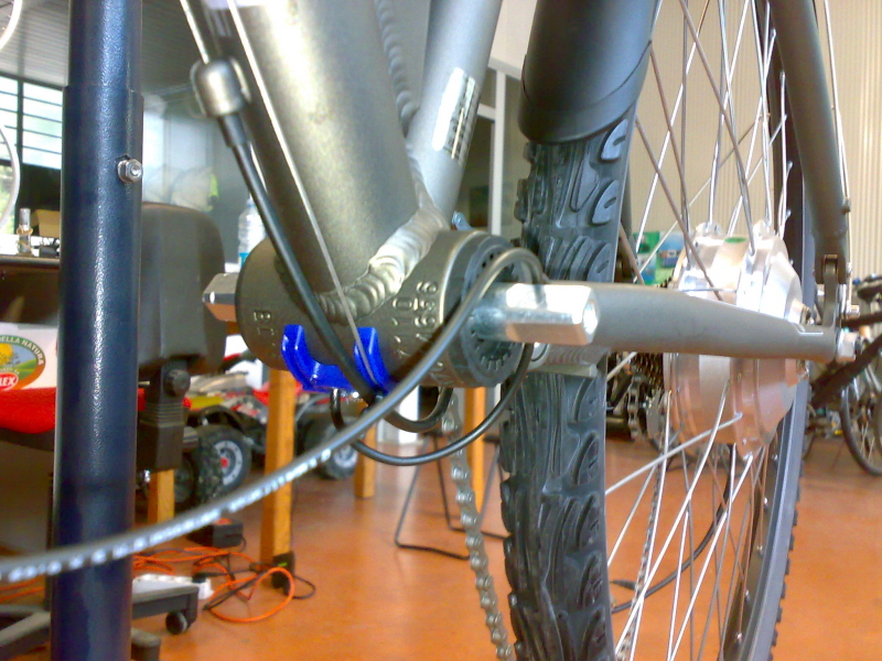

siamo in dirittura di arrivo per completare un kit di elettrificazione di questa bicicletta, dal prezzo giusto e dalle discrete prestazioni, per noi pubblicare le foto sul forum equivale ad aver consigli da un gruppo di persone sempre più competenti, si vedono delle realizzazzioni che fanno ci fanno invidia e d'altro canto gli utenti, possono ottenre spunti per le loro prossime realizzazzioni.
ogni consiglio e suggerimento è OVVIAMENTE BEN ACCETTO
PS indovinate a cosa serve il filo che esce dal movimento centrale!!!!

Sensore di sforzo....
Ho vinto qualche cosa???????
Alcedo è già disponibile il sensore di sforzo ??

sensore di sforzo... ESATTO solo che al momento è solo montato, perchè le prime centraline compatibili, si sono rivelate inefficaci, stiamo aspettando l'aggiornamento.
il montaggio del sensore è alla portata di chiunque sappia smontare un movimento centrale, e possa fare un forellino nel telaio stesso, per fare uscire i fili, appena avremo tutto collaudato, rendere pubbliche le impressioni, non vediamo l'ora...

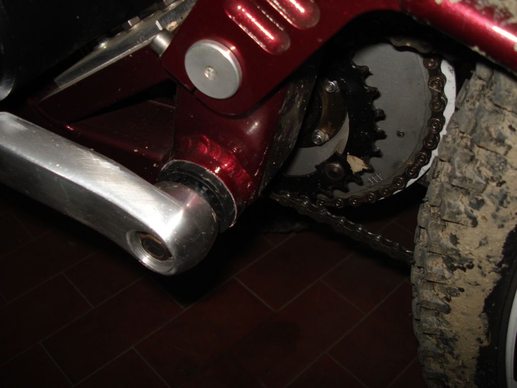

Buon giorno, vedo solo adesso questa interessante presentazione;
Circa 6 mesi fa abbiamo incominciato ha fare esperimenti sul prodotto da Alcedo presentato (il sensore montato sul movimento centrale dei pedali,commercializzato, da una importante ditta tedesca)e dopo diversi studi siamo riusciti ad implementarlo con successo.
Il prodotto in questione, funziona perfettamente da 3 mesi su 5 biciclette e, un mezzo sperimentale, siamo in grado di gestirlo al meglio in entrambe le sue caratteristiche sia come PAS che come TORQUE.
Spiego meglio, i due controlli sono in grado di essere regolati in modo indipendente miscelandoli, poi tra di loro.
Se volete avere più notizie scrivetemi pure sarò molto felice di potervi dare più delucidazioni,buona giornata.

kominus ha scritto:
la batteria li obliqua non mi piace molto. Se non c'è spazio sufficente dentro il triangolo, la vedrei meglio sul tubo orizzontale.
A me invece piace parecchio, non ci accorge quasi che è elettrica, la bici risulta molto pulita, ottimo lavoro! costo e caratteristiche del kit??
