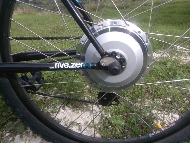

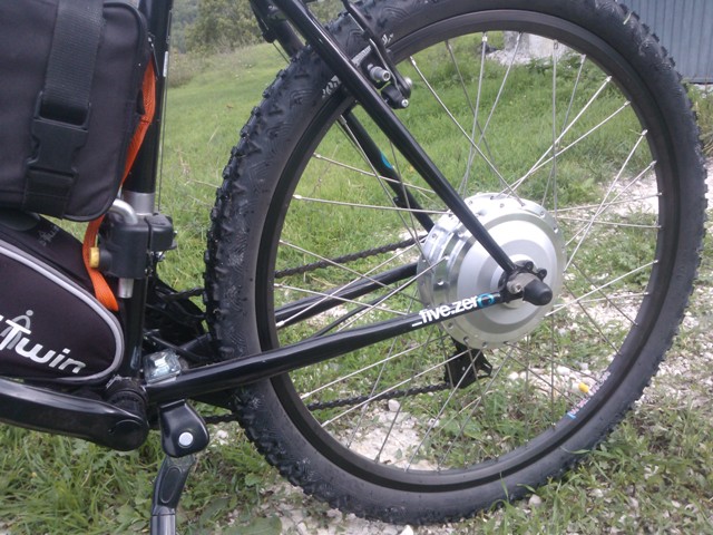

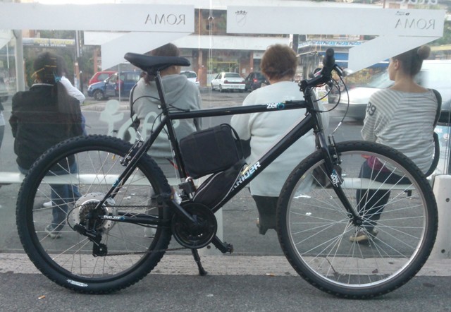

ho finito ieri sera la MTB scalatrice per le escursioni in montagna,stamattina presto prima di andare al lavoro ho fatto un breve giretto e pare vada tutto bene,è lenta credo non arrivi a 30 Km/h però sale da sola dove col bafanghino devo spingere sui pedali,quindi va come volevo.
La priorità era sfruttare il pacco batterie che uso sulla trekking quotidianamente un 12s 5p di 26650 ossia 42V 20A,
la bici è molto semplice e poco vistosa telaio in acciao non ammortizzata motore BPM 35V-500W-(cod.13)-201 RPM con centralina BMS 22A,ho montato PAS,cut-off freno a filo,consolle EAD,e un pulsante che funge da acceleratore a palla,appena ho qualche dato su consumi,prestazioni,e foto aggiorno,ciao

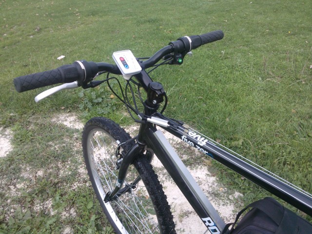

@Alibi la consolle EAD trasforma il segnale del pas in un segnale da inviare al posto dell'acceleratore,e quindi è buona anche per mettere il pas a centraline non predisposte,
le centraline KU di bms sono stupidine quando entra l'assistenza tramite pas in poche pedalate il motore va subito a palla,è poco modulata l'assistenza in confronto alla velocità dei pedali,
con questa cosolle si può scegliere tre opzioni 1-assistenza blanda,2-assistenza massima,3-solo acceleratore(la led meter display sempre bms ha che assisitenza media),conrolli tramite i led lo stato batteria,e il tasto di accensione agisce solo sulla consolle lasciando la centralina accesa.
Un'altro difetto delle KU è che il pas agisce tardissimo,l'assistenza parte dopo due tre pedalate,con la consolle leggermente prima.
Il pas che ho usato è un cinque magneti,ho provato un 12 e anche 8 magneti sciolti sulla corona ma la centralina non ne vuol sapere non parte proprio,non ho fatto la stessa prova utilizzando la consolle,le centraline di alcedo sono moooolto avanti!
venaimo alla bici,ho fatto due A-R dal lavoro e una 40ina di km in montagna,nel percorso casa lavoro ho consumato 6A invece dei soliti 8A con il bafanghino con velocità più modesta ma rialzando la media in salita,mentre in montagna con acceleratore quasi sempre aperto ho consumato circa 10A,la KU 93 da un picco in partenza di 24.75A con un'ottima progressione da fermo,i consumi calano presto perchè il motore raggiunge facilmente la velocita che avrebbe a ruota alzata(a differenza del bafanghino swxh)come velocita ho misurato 29 Km/h a 36V e 35 Km/h a 42V senza pedalare,insomma questo motore ha un buon rendimento come consumi e come scalatore,di contro confronto al fratellino ha un kg in più ed è vistoso
consolle,tasto acceleratore e cut-off
127,51 KB
il tasto porta i 5V all'ingresso acceleratore e si unisce a quello in uscita della consolle,ho interposto un diodo per non far rientrare la tensione in cosnsolle e per avere un po di differenza tra l'assistenza max e il tasto turbo,
i fili lo ho incanalati in un profilato di alluminio imbullonato al portabiorracia che copre i fili e fa da dissipatore per la centralina,

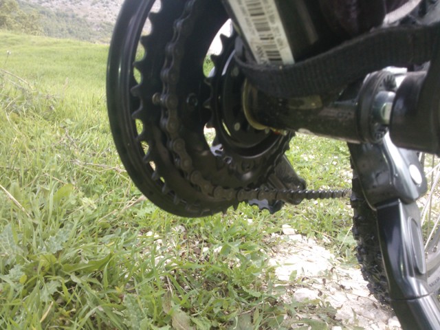

quà il torque a chicciola di bms,ho bucato il telaio e ce lo ho imbullonato,inoltre questa bici ha dei forcellini molto profondi e le rondelle anticoppia ci entrano completamente
121,62 KB
il pas
104,73 KB

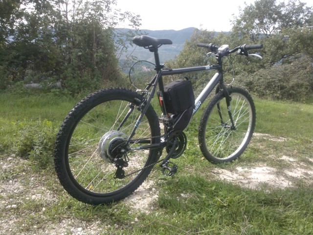

vista d'insieme!
129,88 KB

ecco il torque
114,02 KB
l'ho messo così perchè il telaio è d'acciaio e dove ho bucato c'è abbastanza materiale,inoltre ha forcellini profondi e la rondella anticoppia entra completamente,
però andrebbe messo con il suo lungo braccetto ed una antiestetica fascetta stringitubo d'acciao,
per me così tiene ed è solo uno da questa parte,dall'altra parte non l'ho messo perchè il telaio è già alleggeriro per contenere il forcellino del cambio,inoltre l'asse è cavo per il passaggio dei fili quindi dovrebbe essere più leggereino,l'ho omesso!
comunque se fosse di un'amico metterei tutti e due i torque con braccetto e fascetta,
