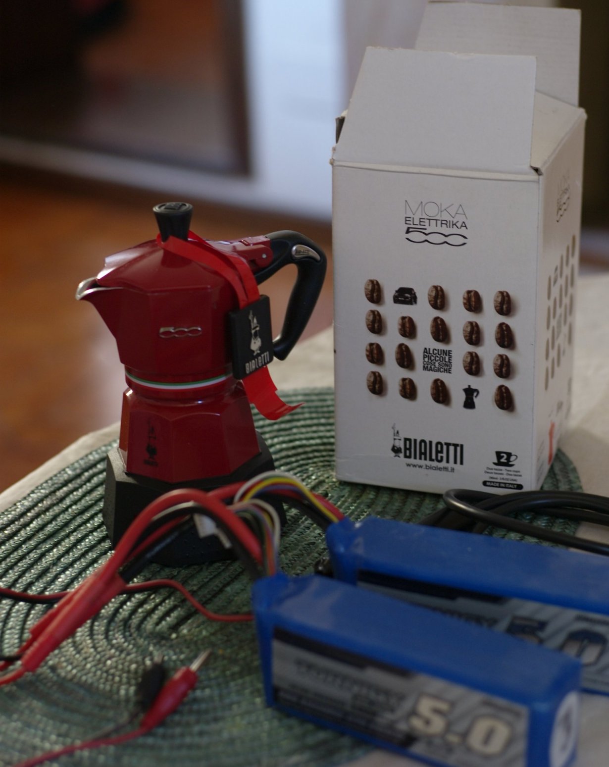

Giboitaly
198 Messaggi
Inserito il - 17/04/2014 : 22:33:51  Mostra Profilo Invia a Giboitaly un Messaggio Privato  Rispondi Quotando
Volevo rispondere subito, ma poi sono stato occupato.
Io le batterie le scarico così:
186,79 KB
Consuma 140 Watt a 12 Volt, che vuol dire che con una 5s da 5000 si fanno da 12 a 16 caffé senza scendere sotto i fatidici 3,50V!!
Naturalmente si scherza, ma devo dire che più volte ho fatto il caffé con le LiPo in spiaggia!
Un cordiale saluto.
Giorgio_s
1668 Messaggi
Inserito il - 18/04/2014 : 08:55:38  Mostra Profilo Invia a Giorgio_s un Messaggio Privato  Rispondi Quotando
Un cordiale saluto.
Ottimo.
Chissà che succede con una bistecchiera e una friggitrice...
A questo punto proporrei un raduno primaverile con barbecue, patatine fritte e caffè a base lipo
