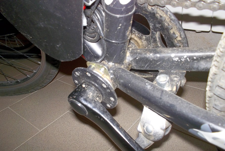

Premesso che al ricevimento del kit non avevo tempo disponibile da dedicare al montaggio, ho eseguito una prova al banco, per controllare il funzionamento ed eventualmente comunicarlo a Joffa. La prova ha dato esito positivo, nel senso che azionando l’accelleratore la motoruota si avviava, e anche il PAS (muovendolo con le mani davanti al sensore) determinava l’avviamento della motoruota.
In questi giorni ho avuto del tempo disponibile e ho proceduto al montaggio del Kit.
Dopo aver collocato tutti i componenti, e montato il pas rispettando il senso di rotazione indicato dalla freccia sul disco magneti, alla prima prova il motore si avvia regolarmente con l’accelleratore, ma alla rotazione dei pedali sia in un senso che nell’altro, non si verifica nessun avviamento del motore.
Ho smontato il disco magneti e montato al contrario, in questo caso il motore si avvia, ma oltre che avviarsi pedalando normalmente, si avvia anche pedalando al contrario.
Andiamo alla prova su strada.
Prova con limitatore di velocità inserito – Velocità massima circa 35 Km/h – durante questa prova l’utilizzo dell’accelleratore mentre si pedala non aumenta la velocità ma al contrario seppur di poco la diminuisce (nel senso che si sente un’aumento della resistenza alla pedalata).
Prova con limitatore di velocità disinserito – Velocità massima circa 40 Km/h, anche aumentando il contributo muscolare non si verifica un aumento, ma se uso l’accelleratore la velocità massima arriva a 46 Km/h. Ovviamente è perfettamente inutile tra i 40 e i 46 Km/h cercare di contribuire con la pedalata, perché il rapporto di trasmissione (48/13) non lo consente, a meno che di aumentare questo rapporto montando un pignone da 11 denti.

Riapro questa discussione in seguito ad un evento che mi sembra molto grave, e credo confermi che il Kit abbia qualcosa che non va o nella logica del controller o per il pas ad otto magneti.
Riassumo cosa mi è successo:
Per evitare di essere investito dalle auto, da tempo uso, quando mi trovo da un lato della carreggiata, e devo passare al lato opposto, preferisco fermarmi al primo passaggio pedonale, scendere dalla bici, e a piedi, accompagnando la bici manualmente, attraversare la strada.
Un paio di giorni fà nel fare questa operazione, mentre attraversavo il passaggio pedonale, ho toccato la pedivella con la gamba, subito la bicicletta è partita a razzo, e sono riuscito per puro caso ad arrivare in tempo a chiudere la leva freni, bloccando in tempo la bici.
In questo frangente, sul passaggio pedonale attraversava in senso opposto una signora con un bambino, immaginate cosa sarebbe successo se la bici mi scivolava dalle mani e non essendo intervenuto il cut-off freni, sarebbe piombata come un proiettile sui due malcapitati.
Per fortuna è andata bene, ma questo conferma che non è possibile che questo sia il corretto funzionamento del Kit.
In pratica toccando la pedivella questa si è spostata di pochi gradi, quindi è bastato un solo magnete del pas a far partire il motore, cosa che invece con l'altro kit che ho acquistato 2 anni fà questo non succedeva, ma il motore per avviarsi occorreva fare 2 giri di pedivella.
Inoltre ho notato che quando devo salire un marciapiedi per posteggiare, siccome ho la batteria sul portapacchi anteriore, mi aiuto con un leggero colpetto di acceleratore, ma la bici ha un comportamento anomalo, prima il motore parte a marcia indietro per circa 10 cm, per poi subito dopo invertire la marcia nel senso normale e sale sul marciapiedi.
Spero che qualcuno mi possa dare una spiegazione a tutto questo, attendo anche riscontro dal Buon Joffa.

Il problema della partenza al contrario non si verifica quando parto e sono in sella, ma quando sono sceso dalla bici per salire sul marciapiedi, quindi senza il mio peso sulla bici.
Voglio precisare che quanto si è verificato sul passaggio pedonale, non è avvenuto urtando la pedivella spostandola nel senso di marcia, ma spostandola al contrario, e non dovrebbe esistere assolutamente che il motore si avvia in questa condizione, infatti quando sono in marcia con la bici, girando i pedali nel senso corretto, questo si avvia normalmente solo dopo i classici due giri di pedivella.
Inoltre non ti sembra anomalo che ho dovuto montare il pas con la freccia al contrario per poterlo far funzionare?

Sono andato a riprendere un Pas, e poi presso dal dubbio ho collegato una centralina sensorless e un motore, e difatti sono riuscito a riprodurre il tuo problema, cioè per quello che ho capito io, il motore gira se pedali in avanti o indietro.
ho anchre visto che quello che ti ho chiesto di provare è molto difficile.
Il PAS, al meno questo modello, consiste in un sensore Hall incollato dentro ad un supporto di plastica, faccendo le prove a mano ho avuto la possibilità di ruotare il sensore a volontà e sono arrivato ad un punto dove fà come descrivi, da una parte del disco non si muove, dall'altra parte si avvia il motore girando il disco sia nel senso della freccia sia nel'altro senso, questo indicherebbe che il sensore è montato dentro al supporto girato di qualche grado, ti avevo suggerito di provare a girarlo, ma visto che è incollato questo è molto difficle, alcune volte questi sensori si staccano facilmente, altre volte semplicemente si rompono nel tentativo.
Sarebbe il caso di provare con un altro sensore di PAS, poi se si attiva nel senso opposto a quello della freccia è come dice Barba, montato dal lato opposto.

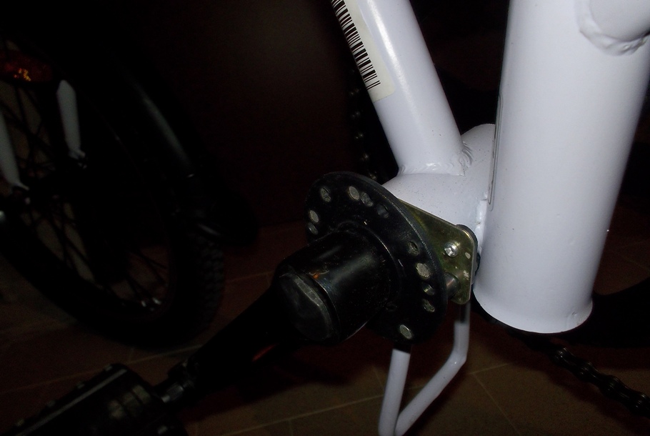

1816 Messaggi
Inserito il - 11/04/2014 : 09:31:55  Mostra Profilo Invia a ecocar un Messaggio Privato  Rispondi Quotando
remora ha scritto:
Provo a ruotare il sensore pas come indicato da ecocar, per tutto quanto riguarda le altre raccomandazioni, vi assicuro che non trovo nessuna difficoltà, i 45 Amp. non li trovo assolutamente pericolosi quando sei in sella, perchè il peso del ciclista non è che permetta tutto sto spunto di velocità, non esiste paragone quando da ragazzo usavo il motorino truccato.
Ti metto le foto delle due posizioni del pas e relativo supporto (in un caso nella rotazione i magneti incontrano prima la vite e poi il sensore, nell'altro prima il sensore e poi la vite.
150,47 KB
141,87 KB
ecocar
