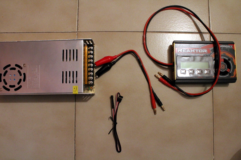

Ciao, mi sono arrivate le 2 batterie (multistar 6s 12000mah) ed il caricabatterie, mi date qualche consiglio sul da farsi?
1) le batterie sono arrivate storate, vero? Cioè non sono cariche al massimo, quindi anche se le caricassi tra qualche giorno non succederebbe niente.
2) Scelgo il programma per le litio o modifico i volt massimi per le lipo e scendo da 4,2 a... 4,12?
3) Vorrei caricare a 0,75c, devo impostare ad 8A?
Sull'alimentatore c'è scritto "110v - 220v" però sotto vedo "230v" se sposto la tacca cosa esce? 110v e 220v?
5) Uff... il caricabatterie non si collega direttamente alle prese a coccodrillo.... devo comprare un'adattatore? Il suo nome tecnico qual'è? Oppure mi conviene portarlo al negozio, togliere le banane e farlo unire? ecco la foto di come appare (5+: cos'è quel filo bianco? Dove si connette? )
254,61 KB
Grazie a tutti

1 - carica tra qualche giorno, non succede niente, dovrebbero essere sui 3,65/3,70;
2 - carica a 4,12 se puoi, oppure programma litio e carica a 4,10. La differenza tra 4,2 e 4,1 in termini di autonomia e' veramente poca.
3 - non lo so, ma 8A mi sembra veramente troppo;
4 - non ho capito, quelle sono le tensioni di funzionamento dell'alimentatore non la tensione di funzionamento del charger. L'alimentatore sembra identico al mio, lo colleghi alla presa di casa, riconosce la tensione a 220v e si accende, facendo funzionare il charger alla sua tensione che non è certo di 220v ma molto inferiore. Ma forse non ho capito la domanda.....
5 - prendi un pezzo di filo rosso/nero, spela le estremità di entrambi i capi, collegalo alle uscite dell'alimentatore, il capo rosso opposto infilalo nel coccodrillo rosso e copri il tutto con nastro isolante, idem per il nero. Non ti serve nessun adattatore.
ercole67
1459 Messaggi
Inserito il - 27/03/2015 : 20:41:17  Mostra Profilo Invia a ercole67 un Messaggio Privato  Rispondi Quotando
5 - scusami, ho visto meglio la foto: il cavo che esce dal caricatore e' di alimentazione oppure va alla batteria da caricare?

x ercole67: io pensavo che siccome sono batterie da 12ah, per caricare ad 1c bisognava impostare a 12A. Caricando a 0,75c finivo a 9A, poi ridotto ad 8A. Non ci capisco più niente :D
C'è una specie di tacca che si sposta sull'alimentatore, adesso segna 230v. Se sposto la tacca compare 220v?
Il cavo che esce dal caricatore è quello che và nell'alimentatore. Ho visto alimentatori di hobbyking ed hanno le prese a banana.... il mio ionvece ha i coccodrilli ma come vedi non posso connetterli al caricatore... per quello pensavo ci fosse un adattatore a banana femmina femmina

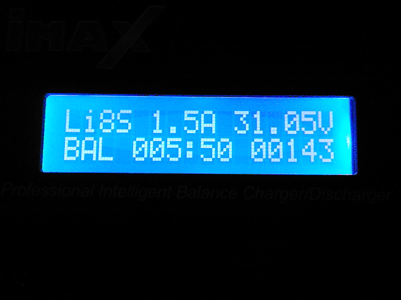

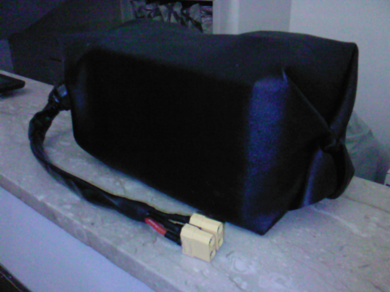

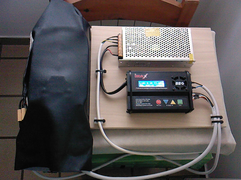

Mirco
1437 Messaggi
Inserito il - 30/03/2015 : 23:01:51  Mostra Profilo Invia a Mirco un Messaggio Privato  Rispondi Quotando
ti "accontenti" di 1 ora e mezza?? se imposti una corrente di carica di 8Ampere con quel carichino secondo me lo sciogli! Poi se vuoi che le lipo ti durino nel tempo dovrai essere un po piu paziente nella ricarica e,ripeto,impostare una corrente di massimo 2.5A. Io per esempio carico una 8S 20000mAh in una notte intera a 1.5A max 1.8A

la batteria è autocostruita quindi ti posso linkare solo i pacchetti lipo con i quali l'ho composta! avevo pubblicato le foto della costruzione da qualche parte.....
