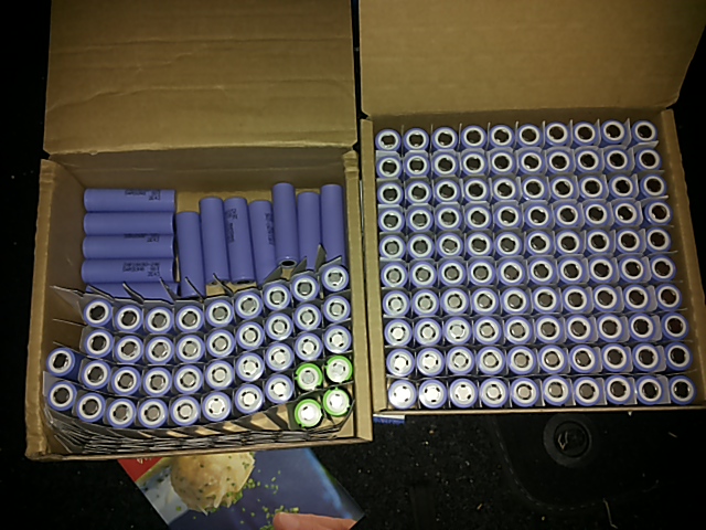

Eccoci qua, pronto a far felici altre 2 persone, ed
appena avrò il materiale comincerò a realizzarle.
Cercando di migliorarmi ancora.
Saranno 10s 7p , fatte con le mitiche Samsung 29E.

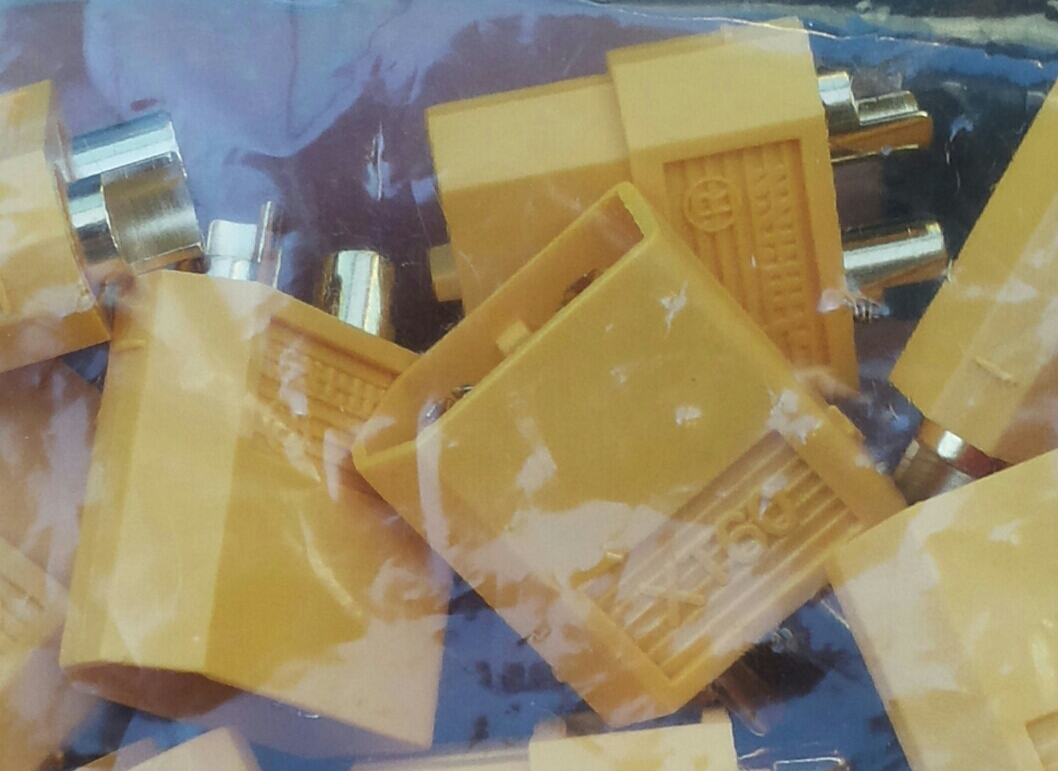

Camminando x Brunico, ke ti trovo??!!
Un fornito negozio di modellismo.
Entro, il ragazzo molto gentile, e vedo questi stupendi handerson.
non ho potuto resistere e ne ho presi 20.
Andranno a pennello x i miei lavoretti.

Inserito il - 07/03/2015 : 04:41:40  Mostra Profilo Invia a MilleMiglia un Messaggio Privato  Rispondi Quotando
Quelli non sono Anderson ma xt60. Ci sono anche xt90 ancora più cazzuti, e gli mt60 a tre poil che vanno bene per le tre fasi dei motori.

Inserito il - 07/03/2015 : 07:12:56  Mostra Profilo  Visita l'Homepage di gianluigi08 Invia a gianluigi08 un Messaggio Privato  Rispondi Quotando
Sono un po' fastidiosi da saldare,comunque dipende dalla sezione del cavo che andrai ad adoperare,gli xt60 sono dati per max60A.
Una buona soluzione ,almeno per me,quando li saldi è facile surriscaldarli è tendono a rovinarsi quindi li collego tra di loro maschio e femmina dissipano meglio il calore e ho ottenuto buoni risultati senza rovinare il connettore
FabioR6
3375 Messaggi
Inserito il - 07/03/2015 : 08:51:22  Mostra Profilo Invia a FabioR6 un Messaggio Privato  Rispondi Quotando
Il tipo ke me li ha venduti mi ha detto ke sono da 80 A, ma vista la scritta, probabile ke sia come dite voi.

octopus
924 Messaggi
Inserito il - 07/03/2015 : 09:46:35  Mostra Profilo Invia a octopus un Messaggio Privato  Rispondi Quotando
Io ho usato gl XT90 per cablare i faretti
A quanto te li ha messi?

greenheaven
611 Messaggi
Inserito il - 09/03/2015 : 17:22:58  Mostra Profilo  Clicca per vedere l'indirizzo MSN di greenheaven Invia a greenheaven un Messaggio Privato  Rispondi Quotando
Gli XT 60 li avevo presi anch'io per ricablare la mia bici ma in pratica erano troppo duri nella connessione e non consentivano uno sgancio rapido (volevano parecchia forza).
Gli Anderson sono decisamente più adatti ad un aggancia/sgancia come quello che serve sulla batteria.

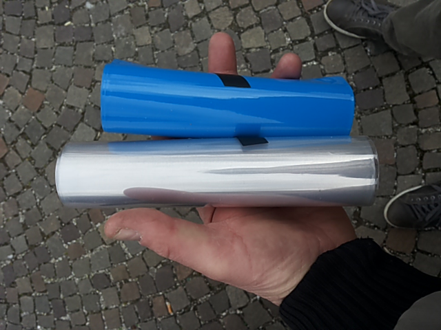

oggi, anche stimolato dai vostri messaggi,
mi sono messo alla ricerca di una guaina termorestringente adeguata ai pacchi batterie.
ne ho trovata una stupenda di colore blu, presumibilmente identica a quella che mister ping usa per i suoi pacchi batterie di qualità eccellente.
più di così ragazzi non so cosa fare per farvi contenti.

FabioR6
3375 Messaggi
Inserito il - 21/03/2015 : 13:34:19  Mostra Profilo Invia a FabioR6 un Messaggio Privato  Rispondi Quotando
Stupenda guaina.
Peccato ke credo ke non sarà possibile usarla x batterie con più di 5p.

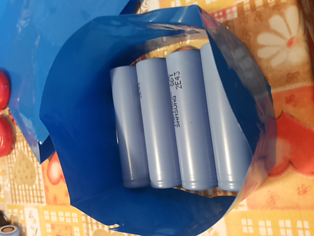

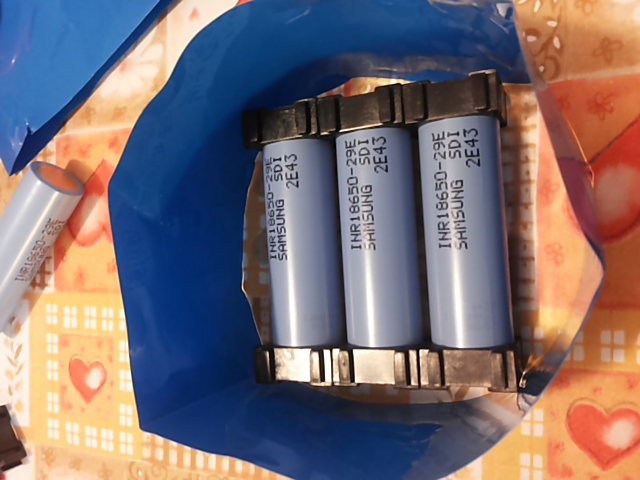

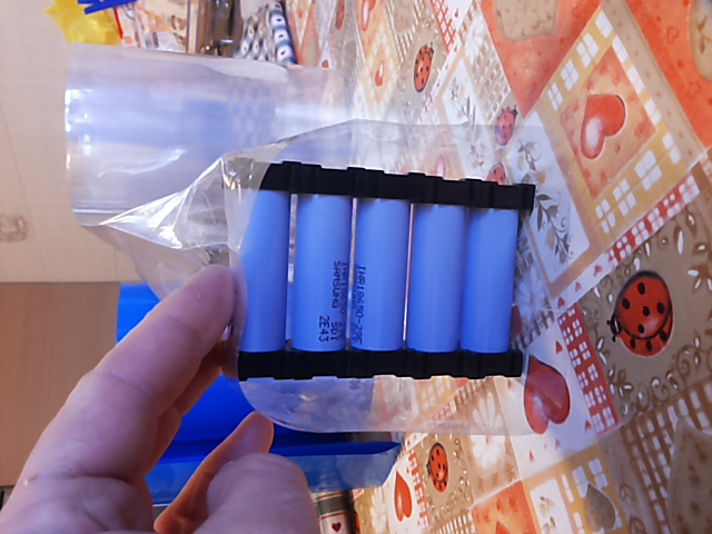

FabioR6
3375 Messaggi
Inserito il - 21/03/2015 : 15:41:01  Mostra Profilo Invia a FabioR6 un Messaggio Privato  Rispondi Quotando
Ho fatto delle prove.
Con gli holder, non stanno più di 5 celle nella guaina trasparente.
In quella blu, ne stanno 4 senza holder e 3 con gli holder.
purtroppo più grandi proprio non le ho trovate.

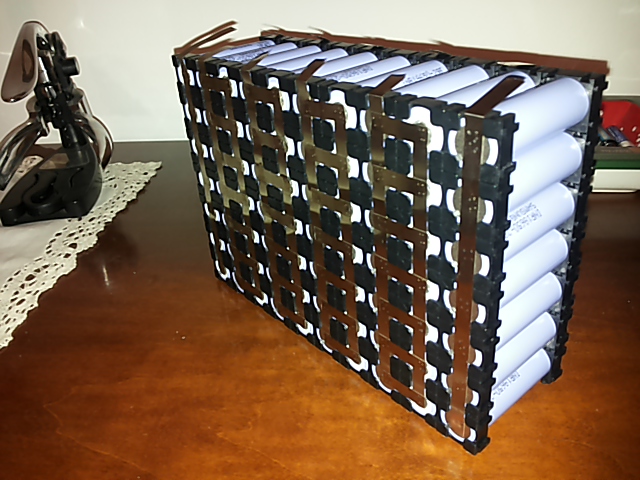

FabioR6
3375 Messaggi
Inserito il - 09/04/2015 : 21:06:23  Mostra Profilo Invia a FabioR6 un Messaggio Privato  Rispondi Quotando
Un piccolo assaggio.
Sono proprio soddisfatto.

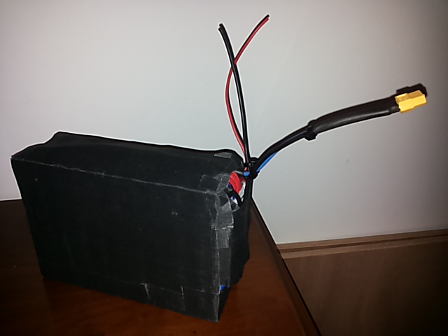

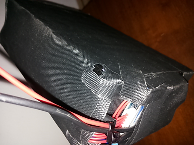

FabioR6
3375 Messaggi
Inserito il - 10/04/2015 : 19:53:50  Mostra Profilo Invia a FabioR6 un Messaggio Privato  Rispondi Quotando
Risultato eccellente direi.
stupendo il Micro interruttore ke disinserisce il Bms.
Ottimo sia x staccare la corrente, ke x mettere in ibernazione la batteria d'inverno.
X il rivestimento ho usato questa super tela Anti strappo che un amico mi ha regalato.
Usata nelle barche di lusso.

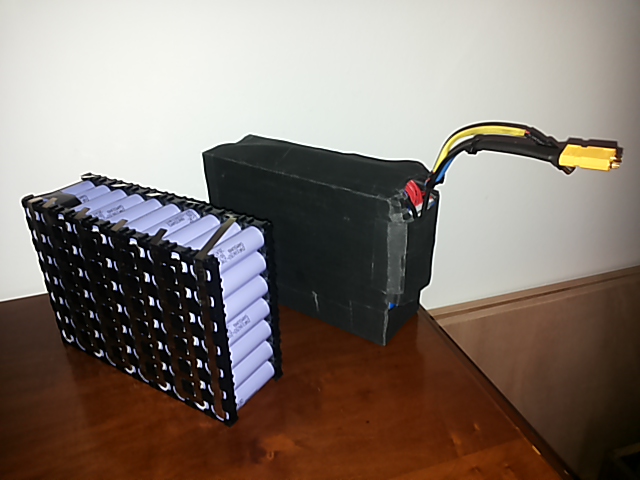

FabioR6
3375 Messaggi
Inserito il - 11/04/2015 : 11:01:29  Mostra Profilo Invia a FabioR6 un Messaggio Privato  Rispondi Quotando
Ke carine le gemelline.
Gli piace stare vicine vicine.

FabioR6
3375 Messaggi
Inserito il - 11/04/2015 : 18:36:17  Mostra Profilo Invia a FabioR6 un Messaggio Privato  Rispondi Quotando
Finita
ora una bella carica.

3560 Messaggi
Inserito il - 11/04/2015 : 19:57:23  Mostra Profilo Invia a T4R un Messaggio Privato  Rispondi Quotando
Stica...
Parlaci un pò di questo rivestimento è adesivo?
Si trova nei negozi di nautica?
FabioR6
3375 Messaggi
Inserito il - 11/04/2015 : 20:59:49  Mostra Profilo Invia a FabioR6 un Messaggio Privato  Rispondi Quotando
Esatto.!!!
È adesivo.
Prodotto x la nautica.
X me è stato un regalo
mi informo.

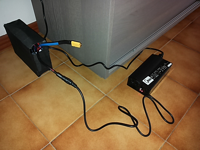

FabioR6
3375 Messaggi
Inserito il - 12/04/2015 : 16:02:09  Mostra Profilo Invia a FabioR6 un Messaggio Privato  Rispondi Quotando

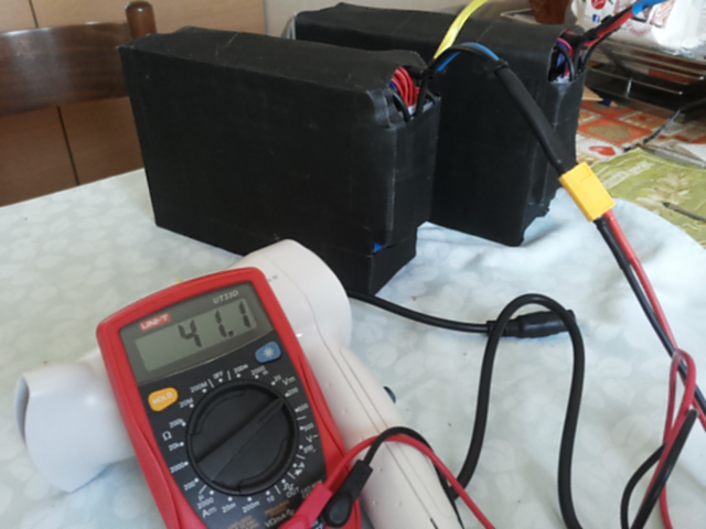

Finito di testare la prima bimba.
Attaccata al fon x 3 ore, è scesa da 42 V a 40.2 V.
Messa in carica.
A fine carica misuriamo ed è pronta.
