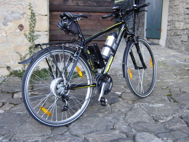

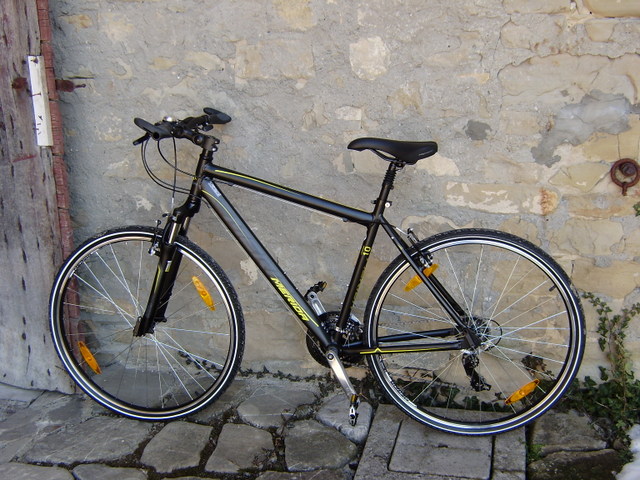

Per chi aveva letto la discussione "Da motore hub a motore centrale" nella sezione "pro e contro", e soprattutto per chi mi aveva dato utili consigli: finalmente mi è arrivata - dopo due mesi di attesa - la bici che avevo ordinato:
125,28 KB
è una Merida 10V, il modello più economico della gamma Crossway, scelto perchè ha i freni V-brake e 7 pignoni, in modo da non avere problemi nel montaggio del motore a mozzo.
Guarnitura 48/38/28, 7 pignoni 14/28. La Casa non dichiara il peso, ma ho subito provveduto io: 14 Kg nelle condizioni della foto.
Ho tolto il kit Bafang BPM codice dalla mia vecchia bici da corsa:
63,74 KB
sulla quale aveva spinto per 6.000 Km; e l'ho trapiantato sulla nuova. Poi ho aggiunto:

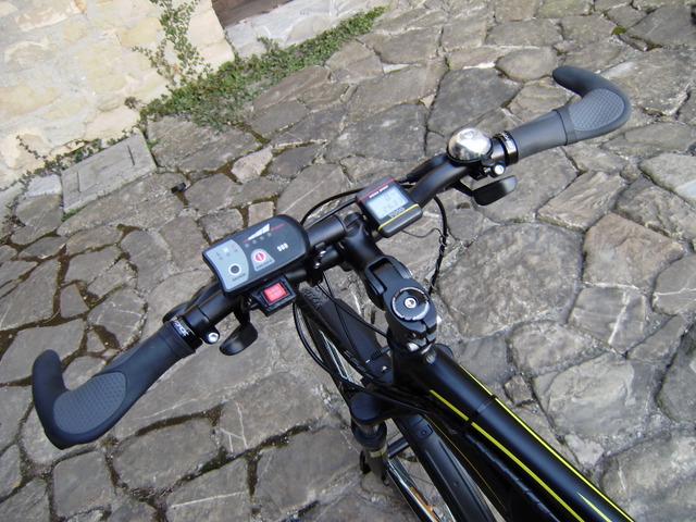

- manopole ergonomiche (omaggio del venditore)
- sella SMP (dall'altra bici)
- lucchetto (dall'altra bici)
- borsetto s.s.con kit antiforature(dall'altra bici)
- campanello (dotazione Merida)
- catarifrangenti ant. e post. (dotazione Merida)
- parafanghi SKS (da Amazon)
- portapacchi Ventura (da Amazon)
- cavalletto (comprato in negozio)

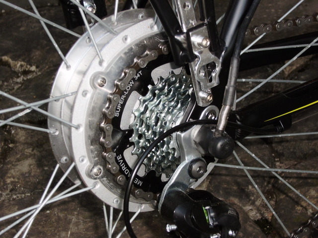

- pacco pignoni Mega Drive 13/34 (da Ridewill)
- borse triple (da Roses Bikes)

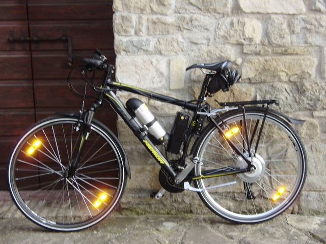

Il risultato (tolte le borse) è questo:
126,77 KB
143,12 KB
145,58 KB
124,44 KB
Il responso della bilancia (con le due batterie 36V 11,6 Ah montate, borse escluse) è crudo: 27 Kg totali, non una piuma.
Ci ho fatto un'ottantina di Km, anche in salita sul 15%. Sono molto soddisfatto: frenata migliore, migliore posizione di guida e miglior controllo della bici, maggior comfort sia per la forcella ammortizzata sia per le gomme di sezione 40; il maggior peso direi che è ottimamente compensato dalla agilità e maggior scelta di rapporti. Piccola delusione l'ammortizzatore sottosella, evidentemente di tipo molto economico: come se non ci fosse. Al proposito, c'è qualcuno che ha provatto la sella Brooks ammortizzata B65 o B66? Me la consiglia?
In sintesi : sono molto contento del risultato e ho speso relativamente poco.
Grazie a tutti. E adesso.. pedalare!
