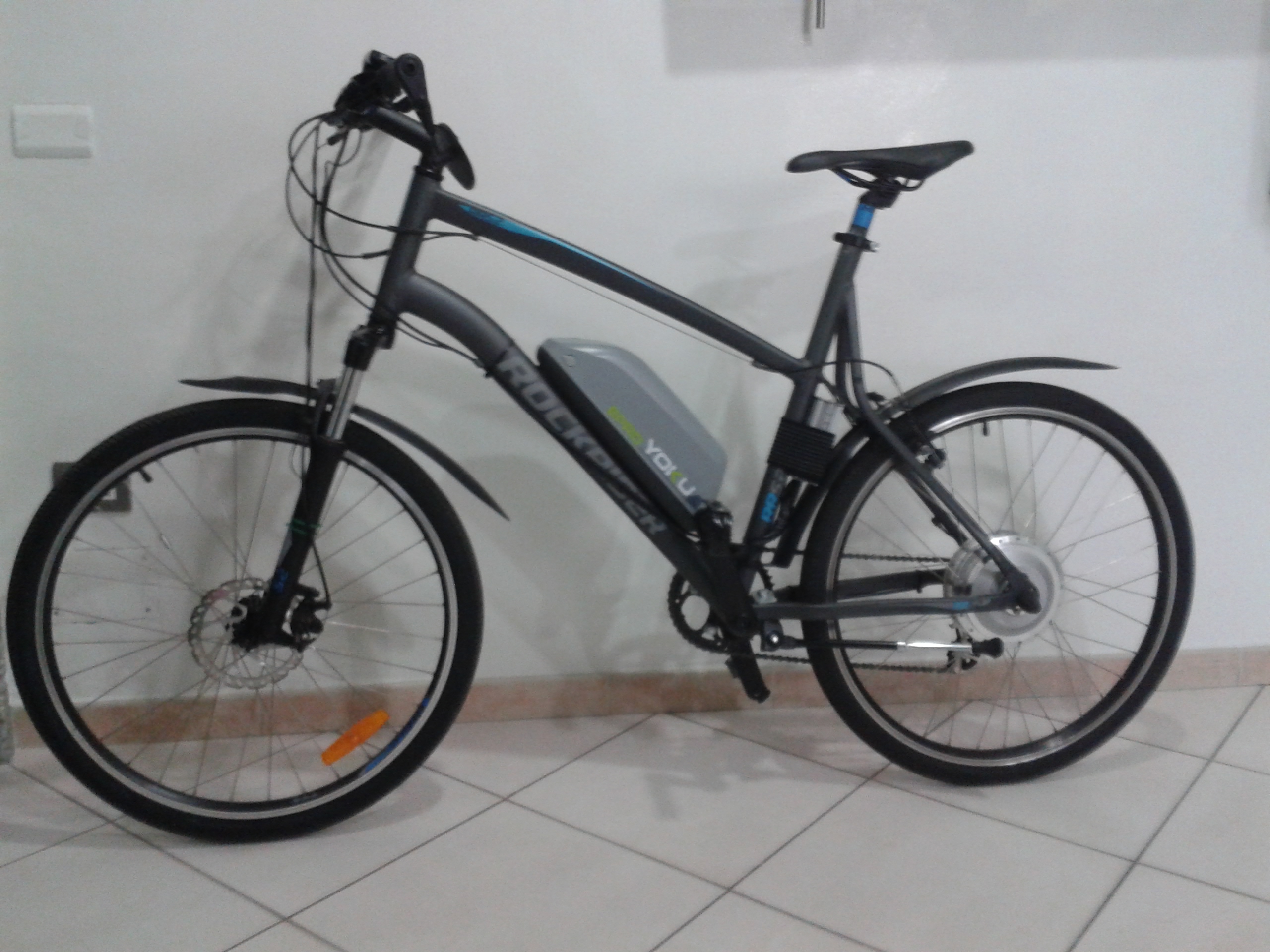

roby77
192 Messaggi
Inserito il - 06/04/2015 : 18:52:19  Mostra Profilo Invia a roby77 un Messaggio Privato  Rispondi Quotando
1349,1 KB
Questa dovrebbe essere la versione definitiva dopo mille cambiamenti.
specialized rockhopper 29" in allestimento
