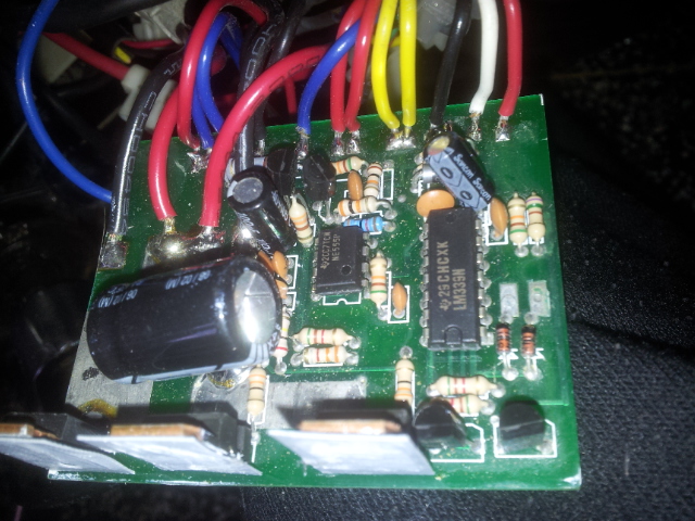

Ho acquistato una vecchia Frisbee (mobility?)con manettino. Il pas è stato eleminato. Vorrei mettere a norma la bici secondo il cds. Ho acquistato e montato il pas che funziona (provato con diodo led).
Il problema è che non so come collegare il pas alla centralina.
Nella foto allegata il manettino dell'acceleratore è collegato ai tre fili (rosso, bianco e nero) da sinistra. Ovviamente tra il nero ed il rosso ci sono i 5v. Credo che a questi due fili vadano collegati i fili rosso e nero del pas. Ma dove collegare il filo blu del pas? ( a questo filo arrivano gli impulsi negativi del transistor del sensore)
Mi aiutate?
Grazie per l'ospitalità in questo forum.

Forse una foto dall'altro lato dei cavi non sarebbe male.

Ciao, a me in una vecchia bici con motore a spazzole (come mi sembra la tua) il pas era collegato alla brutta in parallelo al manettino del gas. Però era uno di quei pas speciali che al posto dell'onda quadra danno già fuori una tensione variabile da 1 a 4V in base alla velocità dei pedali. Se non trovi connettori liberi forse anche la tua è una di quelle.

Non vorrei che avesse ragione Monkei50z, i "vecchi" sensori di pedalata spesso emettevano una tensione continua da 0 a 5V in base alla velocità di pedalata ed erano collegati proprio ai cavi che si possono usare per l'acceleratore...
Quelli "moderni" invece come hai notato hanno all'uscita un'onda rettangolare che viene interpretata dalla centralina, sempre che sia adatta per quel tipo di pas.

Non ho provato a collegare il pas in parallelo al manettino ma lo ho collegato al suo posto (blu al bianco secondo filo da destra nella foto, rosso e nero ai rispettivi fili del manettino).
Il pas che ho montato genera un'onda rettangolare ad ogni passaggio sul magnetino 0-5v.
I connettori presenti sono: tail lamp,brake,carge,look, indicatore led.
Sul manubrio invece c'è un deviatore a 3 posizioni: la posizione in basso indica "intelligent" la posizione centrale "electric" e la posizione in alto nessuna indicazione. In cavo di uscita di questo deviatore è tagliato prima di raggiungere la centralina

Capisco, ma sei sicuro che il vecchio pas generasse un'onda rettangolare???
Molti dei vecchi pas generavano una VCC proporzionale alla velocità di rotazione dei pedali, e i due sistemi sono incompatibili: Se la tua bici in origine montava un pas che genera VCC e tu ci colleghi quello "moderno" la bici non partirà mai...

Potresti benissimo montare un comune pas come quello che hai adesso e un comune acceleratore come hai adesso, solo che dovrai inserire trai due un "Gas legalizer" che inibisce l'uso dell'acceleratore se non si pedala: Se usi il "cerca" in alto nella Home Page del forum troverai le spiegazioni del caso per la realizzazione.
Si trattta comunque di un circuitino posto in serie al positivo che va all'acceleratore e che in presenza dell'onda rettangolare proveniente dal pas va in conduzione permettendo ai +5V di raggiungere la manopola: Se smetti di pedalare il circuitino si apre e l'acceleratore non funziona più come da codice!!!

Ho fatto la ricerca suggerita, e, avevo già deciso di montare il gas legalizer, ma non avevo notato che la sua uscita andava collegata dove ora è collegato il manettino.
Ora il dubbio è se inserire il legalizer di titto.power o quello ( piccolo che posso inserire nello scatolotto della centralina) di cunz89 col pic 12f629.
