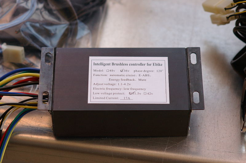

la centralina è questa...

credo che e-abs indichi la frenata rigenerativa, su cui guarda questa discussione: http://www.jobike.it/forum/topic.asp?TOPIC_ID=1380
credo anche però che, se questa si mostrasse inadatta, tu possa utilizzare la centralina del crystal senza problemi

perché i nine non possono usare la centralina del crystalyte? a quello che sapevo queste sono piuttosto polivalenti, ebikes.ca p.e. le propone anche per i kit ezee (con il vantaggio di aggirare eventuali limitazioni di questi ultimi)

dal post di outside1 (sulla discussione http://www.jobike.it/forum/topic.asp?TOPIC_ID=1380):
Vorrei a questo punto dire una cosa: Attenzione a chi avesse ricevuto una centralina con la frenata rigenerativa, di non alimentarla a 48V,
che seppur stando alle indicazioni del venditore Tedesco garantisce che funziona, questo è vero , fin tanto che non si aziona la frenata rigenerativa che manda in protezione la centralina, quindi occhio, la rigenerativa funziona solo a 36V se volete la sua funzionalità completa.
per cui posso testare a 48V purchè vengano scollegati i freni con lo switch, è corretto?

fabianix, non lo so... attento però a scollegare i microinterruttori se usi il pas: il motore rischia di spingere ancora in frenata per un secondo o due...

Scusa un attimo...se il wattsup dice che assorbe 500W,allora hai messo un motore da 500W, o no ?
Però è strano, perchè il controller che mostri all'inizio, nella foto, può dare SOLO potenze inferiori a 350W (come da catalogo), xchè è da 17A, e nella fattispecia, quello a 36Volts con quel motore non passa i 250W(sempre come da catalogo).

Inserito il - 26/05/2008 : 14:46:18  Mostra Profilo Invia a fabianix un Messaggio Privato  Rispondi Quotando
non lo so se il motore è da 500W, considera che con 48V e 17A posso ottenere una potenza di P=V*A=48*17=816 Watt ma per ora non ha superato i 760Wp

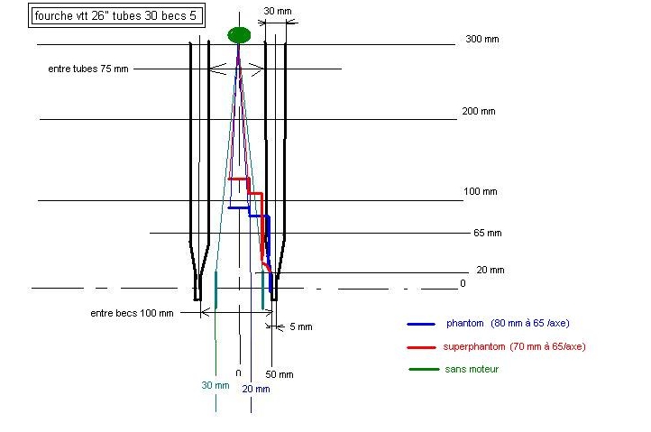

ti posso confermare che l'FH205 è largo 70,2mm
dido
438 Messaggi
Inserito il - 26/05/2008 : 14:58:35  Mostra Profilo Invia a dido un Messaggio Privato  Rispondi Quotando
Si il nine FH205 è piu stretto,qui c'è un disegno di un francese con le misure dei due motori.
82,59 KB

casty
1250 Messaggi
Inserito il - 26/05/2008 : 15:21:52  Mostra Profilo Invia a casty un Messaggio Privato  Rispondi Quotando
Mentre se non erro il FH154 è largo 80mm fino allo smusso (65mm dal perno)...e molte forcelle ammortizzate arrivano a 75mm rendendone impossibile il montaggio.
Invece il Crystal tutti i modelli front sono 74mm.
