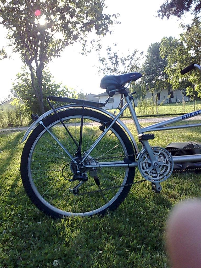

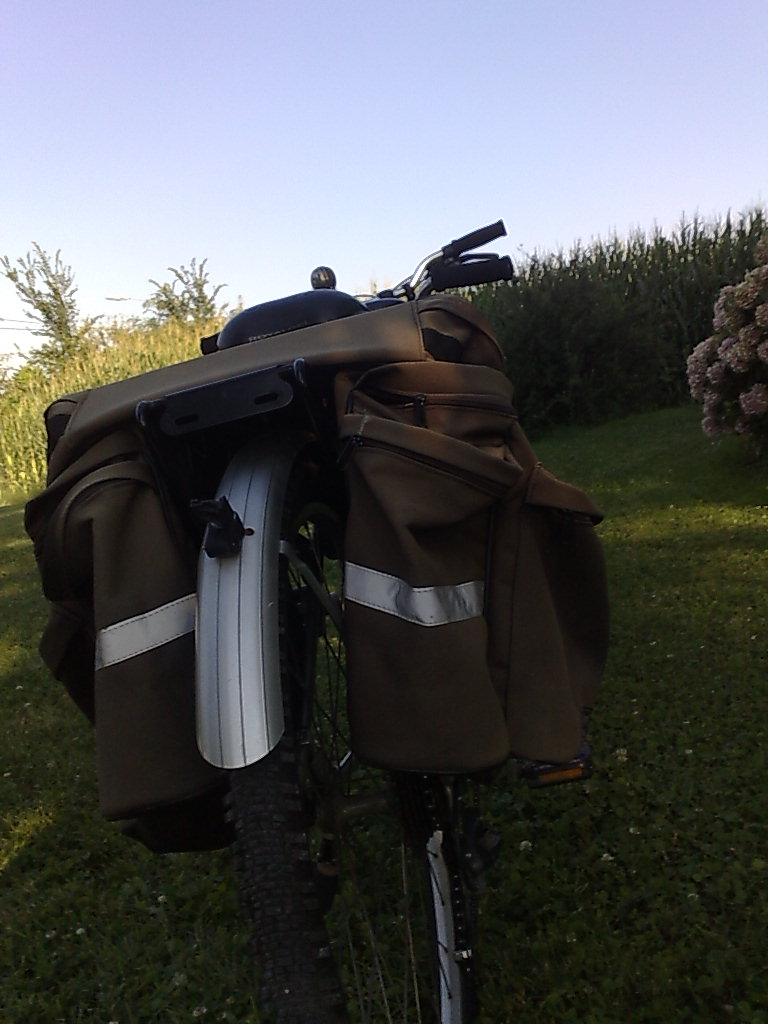

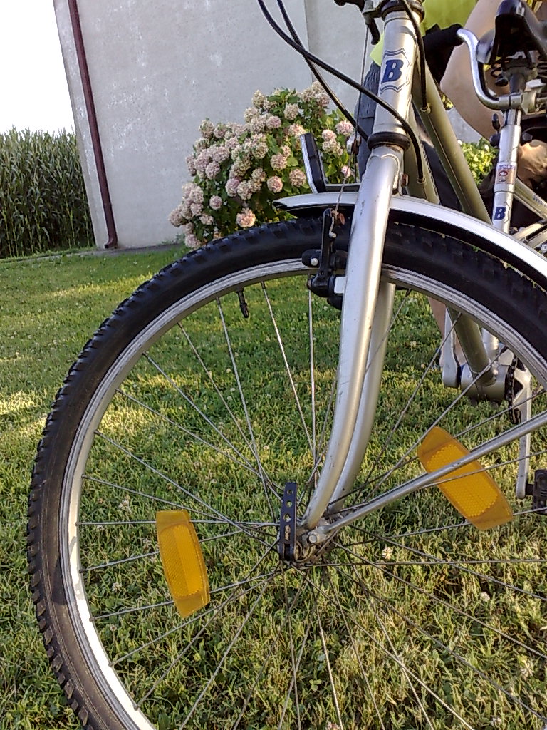

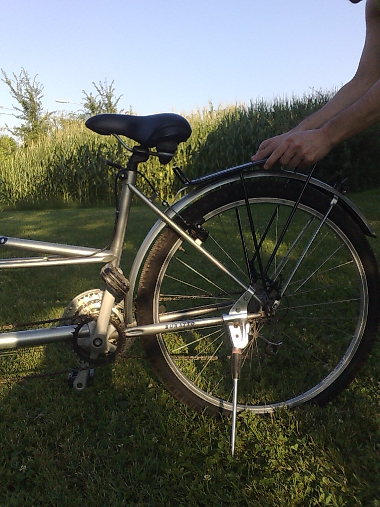

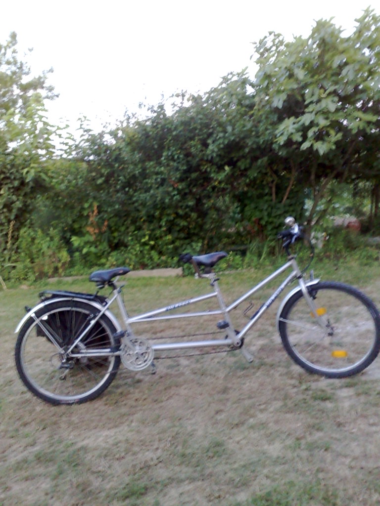

Inserito il - 20/07/2008 : 00:34:39  Mostra Profilo Invia a elle un Messaggio Privato  Rispondi Quotando
paolo ci ha mandato le foto... spremetevi un po' le meningi per favore (paolo, le hai già mandate anche a microbike?) - quello che segue è il suo messaggio
spero che le foto che hanno fatto possano essere
sufficentemente visibili, per farvi un'idea, del mio
tandem... cmq la marca è Buratto, il cognome
dell'artigiano
di Padova, che l'ha realizzato...
ho cercato su google, con buratto padova, ma non ho trovato
nulla! ho fatto la verifica con la calamita, rimaneva
appiccicata, quindi acciaio verificata larghezza forcella
anteriore 9cm, tra un braccio e l'altro! accidenti, non
arriviamo a 10cm! come sperava gip_mad
da molti anni che ho questo tandem, non havevo mai fatto
caso che il cavvalletto, non era fissato tra le 2 braccia
della forcella posteriore, ma in uno solo.
toccandolo ho dedotto che non c'è spazio per un eventuale
motore a rullo, come avevo pensato in precedenza! poichè,
c'è una corona a destra ed un'altra a sinistra...
cmq, verificate anche voi dalle foto!
ora non so se sia possibile, senza far danni, allargare la
forcella? forse da un meccanico?
spero che con queste ulteriori informazioni, riusciate ad
aiutarmi meglio!
allego foto.
tandem_in_generale
tandem_anteriore_lato_gancio_ruota
tandem_lato_cavalletto
tandem_lato_mozzo
tandem_con_borse
Inserito il - 20/07/2008 : 01:18:31  Mostra Profilo Invia a elle un Messaggio Privato  Rispondi Quotando
ok, qui dobbiamo trovare una soluzione se no ci perdo il sonno stanotte...
allora: evidentemente avevo capito male, il tandem non ha il cambio interno ma una normale cassetta a sette rapporti + tripla anteriore, giusto?
1. in questo caso dovrebbe essere possibile un kit posteriore: un crystalyte 4011 o 409 da prendere da asvea, che però probabilmente non lo avrà su ruota da 24" ma potrebbe avere i raggi... bisognerebbe accertarsi bene delle misure del mozzo posteriore e di avere chi è capace di raggiare il motore e montare il tutto (che può essere una cosa non semplicissima, ma comunque più semplice credo che farsi allargare la forcella - cosa possibile - e raggiare ugualmente un nine 154 o un crystal su un cerchio da 24")
se no
2. interpellare microbike - ma la cosa potrebbe essere complessa, devono essere sicuri di farcela (meglio se ci passa anche hombre )
o
3. cercare il motore anteriore cosiddetto super-nine, cioè il nine continent 205, alimentato a 36V - riscontri di fabianix qui - previa verifica che abbia o la ruota da 24" (ne dubito) o possa farla o abbia almeno i raggi da inviare assieme al motore: qualcuno ricorda dove si vende? su ebay non trovo più l'ungherese
o infine
4. tagliare la testa al toro e considerando la breve percorrenza e l'enorme semplificazione che genera puntare sul motore a rullo anteriore: qui ne abbiamo sempre evidenziato i limiti, ma in questo caso potrebbe essere la soluzione più semplice... ho visto che c'è su ebay una rimanenza di kit bikit, ora fuori produzione: qui il link, qui delle impressioni d'uso... considerando il peso non eccessivo e il percorso piano l'assistenza dovrebbe essere sufficiente, seppure inferiore alle altre due soluzioni... che vi pare? è probabile che bisognerà cambiare le batterie di quei kit, che anche per questo mi sembrano proposti a un prezzo un po' troppo alto, ma potrebbe davvero risolverci il problema in un attimo
dite la vostra per favore (anche un po' rapidamente perché il bikit è appunto una rimanenza e sarebbe difficile ritrovarlo)

dovrei chiedervi dove posso trovare un
cavvalletto per e-bike?
(quello posteriore che alza in pratica la ruota)

Difatti personalmente non so dove puoi trovare il cavalletto, ma credo che esistano solo per ruote fino ai 24" perchè poi diventa molto lungo e pesante

In un supermercato Panorama ne ho trovati fino a 28" e sono anche robusti. Costavano una quindicina di euro.
Ripensandoci l' avevano identico anche in un Conad del gruppo Leclerc a pochi spicci in più.
Adesso che è ancora estate magari si riesce a trovarli ancora con relativa facilità( se si dovesse trovare quello della misura superiore è sufficiente segare la parte eccedente e rimettere il gommino in fondo).

Hombre il cavalletto che intendi tu si fissa vicino al movimento centrale?
Quello a cui avevo pensato io è quello che si attacca da entrambi i lati del mozzo della ruota posteriore (ho pensato a quello che ho montato sulla mia frisbina)

Eh l' ho capito dopo e, in effetti, quel tipo non l' ho visto in commercio. Non dico che non ci sia, ma sicuramente è più difficile trovarlo
