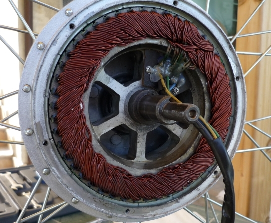

Bene, il motore è stato aperto con successo!
241,36 KB
Come mi aveva preannunciato Gip i cavi sono stati un po' d'impiccio, soprattutto la guaina che si era arricciata e rischiava di strapparmi via tutti i cavi e che quindi ho tagliato.

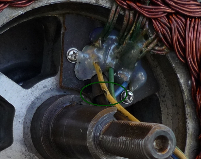

A primo colpo d'occhio direi cha va tutto bene, aguzzando la vista però ho notato che un paio di cavi sono leggermente spellati in prossimità di dove il cuscinetto si appoggia al ringrosso del mozzo...
292,55 KB
prima di richiuderlo dovrò provvedere a darci un giro di nastro isolante per evitare problemi.
Una cosa che mi ha lasciato un po' stupito è la sezione dei cavi... abbastanza piccola (mi sembrano 1 mm^2). Se mai mi fosse frullato per la testa cambiare la centralina (maggiore amperaggio) direi che non è proprio il caso se non voglio arrostire gli avvolgimenti.
Le coppie polari sono 8 (come già avevo visto in altre foto, ma mi ha fatto piacere constatarlo di persona!).
Il traferro mi ha abbastanza stupito perchè è veramente ridotto...

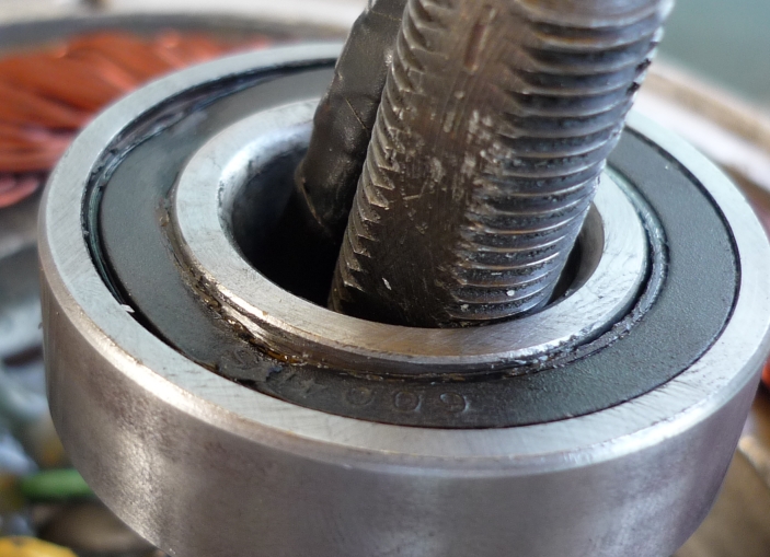

Ma veniamo al cuscinetto: da un lato è perfettamente integro, dall'altro (lato coperchio) presente un paio di bugnette... francamente sono proprio piccole
285,27 KB
Comunque spero fossero loro a provocare quel rumore... sennò vuol dire cha la colpa potrebbe essere dell'altro cuscinetto (che non ho toccato). Lunedì o martedì vado a comprare il ricambio e rimonto il tutto (speriamo bene! )

Un paio di note... Quando metti il nastro, fai MOLTA attenzione che sia imposibile toglierlo, perchè se si molla e comincia ad andare in giro per il motore fai dei bei casini: hai visto che poco spazio che c'è fra statore e rotore... Se togli lo statore (puoi farlo semplicemente tirando a questo punto: sembra ancora bloccato da viti ma in realtà è la potenza delle calamite ) probabilmente noterai delle "sfregature" sulla superficie dei magneti!!!

Inserito il - 18/08/2008 : 07:12:59  Mostra Profilo Invia a gigi35 un Messaggio Privato  Rispondi Quotando
le bugnette che ci sono sulla parte in plastica del cuscinetto non sono un buon segno perche' sotto ci sono le sfere,andando ad intuito direi che quando hanno montato il cuscinetto si e' imboccato di traverso ed allora hanno preso un giravite o un pezzo di ferro ed hanno cominciato a martellare per rimettere dritto il cuscinetto;fai una prova per sapere se scorre bene o no:lo infili in un dito come se fosse un anello e poi con l'altra mano lo fai girare,deve girare in modo liscio e scorrevole senza nessun tipo di "grattamento" se va a scatti o senti come della sabbia dentro vuol dire che non e' piu' integro,in ogni modo dato che ha quelle bugnette che non dovrebbero esserci se lo cambi non gli fa mica male,sei capace poi di montarli? se non l'hai mai fatto chiedi consigli perche' bisogna farlo nel modo giusto,bella la foto del motore,sembra "abbronzato" il rame non e' chiaro ma sembra un po' abbrustolito.

Il cuscinetto gira bene, probabilmente il danno è minimo... però a mano non riesco a farlo girare molto velocemente ed in effetti il rumore lo sentivo solo quando andavo a velocità sostenuta... comunque lo cambio!
Anch'io quando l'ho visto ho pensato a dei colpi di cacciavite, la cosa strana però è che le bugne sono lato coperchio... se l'avessero picchiato per infilarlo sarebbero dovute essere dall'altra parte! magari era già rovinato in partenza...
C'è un verso preciso in cui mettere i cuscinetti?!? non basta rialloggiarlo nel suo posto e rinfilarlo nell'albero?
l'importante e' che giri senza grattamenti,riguardo la scorrevolezza ci sono quelli che non girano da soli ma solo quando li fai girare te,mentre altri girano da soli come quando si da una manata alla ruota della bici e questa gira da sola,quest'ultimi per divertimento dopo averli infilati nel dito come un anello gli puoi soffiare sopra dell'aria compressa e raggiungono velocita' vorticose,poi li sfili dal dito e facendoli cadere sul pavimento fanno le scintille e partono a razzo finche' non vanno a sbattere contro qualcosa riguardo al verso uno vale l'altro,di solito si tengono i numeri che ci sono scritti di fianco dal lato dove si vedono meglio,cosi' uno puo' leggerli lasciando montato il cuscinetto,ne va a comprare un altro e poi lo smonta per fare il cambio;quando infili quello nuovo non mettere dell'olio per farlo entrare meglio sull'albero perche' deve andare dentro un po' forzato,devi farlo entrare nel perno in modo spiano e non di traverso,se non entra con la forza delle braccia usa qualcosa da picchiarlo dentro,meglio se di alluminio o plastica dura e picchia solo sul cerchio interno e NON sulla plastica o sul cerchio esterno,non dare due martellate forti ma danne 20 piano e tutt'intorno al cerchio perche' se picchi in un punto solo si intraversa;quando i cuscinetti si cambiano tante volte puo' capitare che poi il perno si riduce di diametro e il cuscinetto ci balla un po' dentro,in tal caso o si cambia il perno o gli si mette un po' di loctite per cuscinetti.

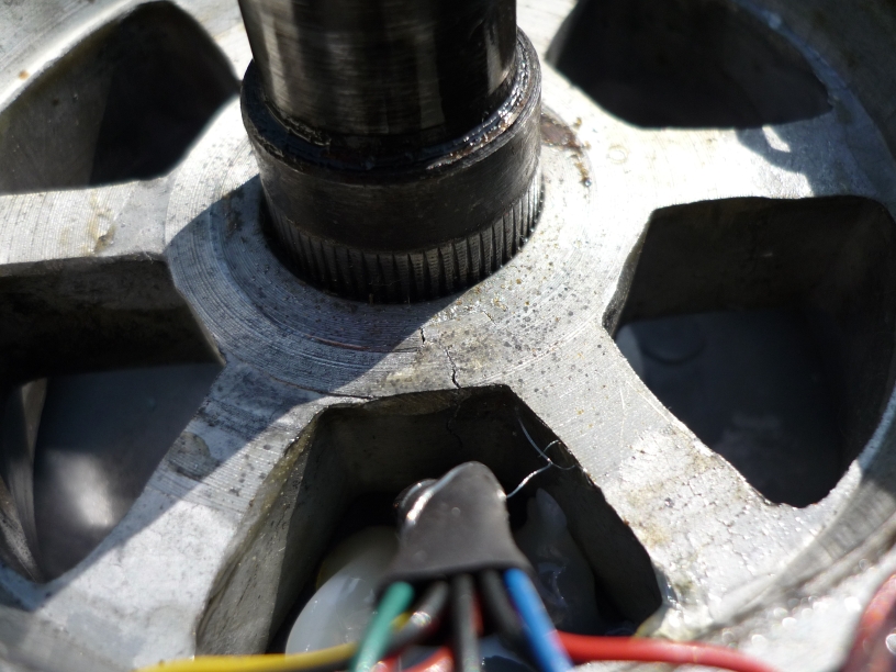

Riprendo la discussione solo per postare le foto dell'altro lato del motore (che ho sventrato ieri insieme ad altre revisioni/upgrade/manutenzioni varie)
606,13 KB
Bello, come il lato B!
Qui riporto invece una zoomata su una venatura abbastanza profonda... vediamo quanto severa è! tra altri 2000 km riapro e vedo se avanza o meno...
Sto prendendo consapevolezza che in giro ci sono leghe di alluminio che hanno la resistenza del burro...

Suvvia, metti un pò di super attack e vedrai che quela crepa non si allargherà!
Inserito il - 15/09/2008 : 21:16:22  Mostra Profilo Invia a jumper un Messaggio Privato  Rispondi Quotando
Meglio stucco bicomponente epossidico, diventa molto piu' duro, resistente e tenace dell'alluminio originale
