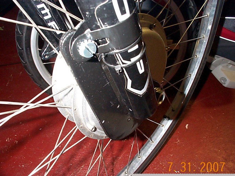

Monta dei torque arms , in italiano braccetti anticoppia, fatti come si deve e vivrai felice.

Inserito il - 29/08/2008 : 17:31:29  Mostra Profilo Invia a jumper un Messaggio Privato  Rispondi Quotando
Non intendo quelle rondelle con il dente, ma proprio dei braccetti lunghi almeno 10 cm, piu' lunghi sono migliore e' la leva.
127,37 KB courtesy E.S.
Per quanto puo' essere potente il motore i momenti torcenti che scarica sulla forcella tramite i torque arms saranno assolutamente irrilevanti rispetto ad esempio a una buca.
Se hai questi montati, e hai comunque problemi alla forcella, vai da un meccanico, la colpa non puo' essere del povero motore

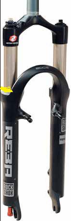

il problema è lì dove vedi il segno giallo
11,16 KB
e c'è poco da fare, scarsa qualità della forcella (a lungo andare lo avrebbe fatto comunque con le frenate)

no, io andrei su forcelle da almeno 200-300€ e il problema è risolto

io il motore anteriore con forcella ammortizzata non lo metterei mai, neanche con una reba da 400€.
Forcelle più economiche valgono poco e si rompono sicuro, più costose magari reggono di più, ma la fine secondo me è quella e buttare 400€ non mi pare il caso.
