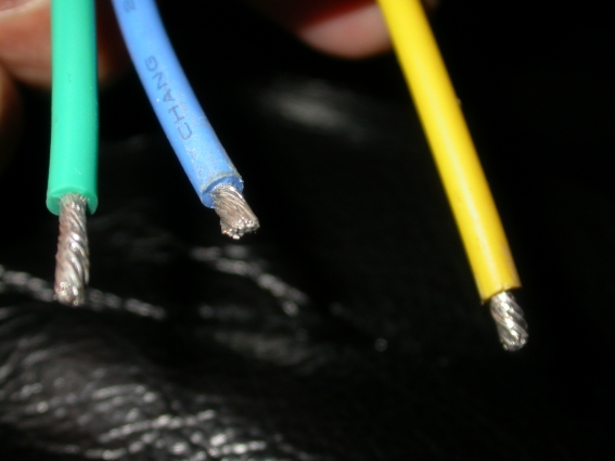

dido
438 Messaggi
Inserito il - 27/09/2008 : 20:31:33  Mostra Profilo Invia a dido un Messaggio Privato  Rispondi Quotando
Se non sbaglio è successo anche a spiderman,forse è lo stesso problema.
EUREKA
Ho trovato il difetto. Come immaginavo era l'ultima possibilità!! Un filo del cablaggio del connettore a 5 pin era interrotto quasi a metà tra motore e connettore. Riparato il cavetto il motore è andato che è un piacere!!!.
Mi aspettavo delle prestazioni più brillanti da un motore da 250w ma probabilmente la mancanza di "smalto" dipende dal fatto che è montato su una ruota da 28" e io peso quasi 90kg (soprattutto dopo la terapia di porchetta cho fatto in umbria la scorsa settimana).
Ora non mi rimane che ultimare le ultime registrazioni e finiture e la spidermand-mobil è pronta!!
http://www.jobike.it/forum/topic.asp?TOPIC_ID=533&whichpage=5
CHE IL NINE SIA CON VOI

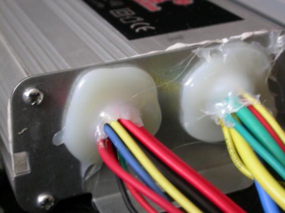

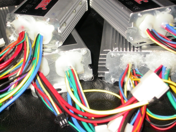

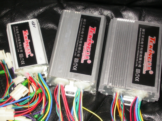

Mi son fatto spedire dei campioni dalla ditta Teking (cinesissima) per vedere che cosa mi arrivava.
Proclamano qualità, quaità soltanto qualità...e i prezzi sono buoni, ma mi è arrivata sta roba qua...
226,45 KB
120,93 KB
241,06 KB
159,15 KB
io CON CHE FACCIA LE VENDEREI LE CENTRALINE ...CON LA COLLA ?
