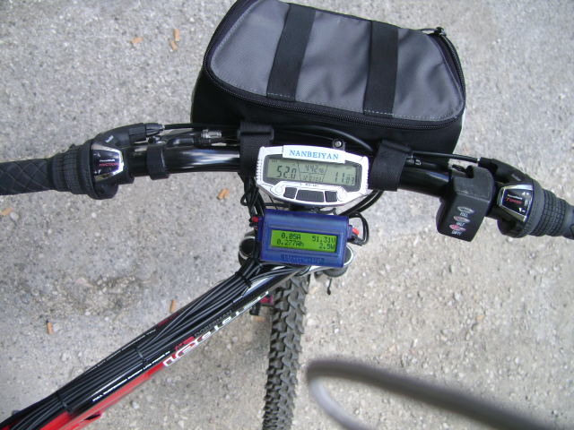

La corrente non è troppa fidati ho il watt's up che non mente mai collegato al manubrio sotto il contachilometri...ho letto in parecchie partenze(senza pedalare) di 1200w..quindi non credo sia troppo..le lipo le ho prese per brevi tragitti.la bici è molto affidabile :freni modificati (quello posteriore con dei pattini più grossi mentre avanti era a disco quindi ottimo)dietro per ora è pesantissimo ho messo 4 batt piombo 12v 7h però le curve le affronta direi senza problemi.Sono in attesa della lifepo4 48v 15ah per lunghi tragitti..domani posto le foto...

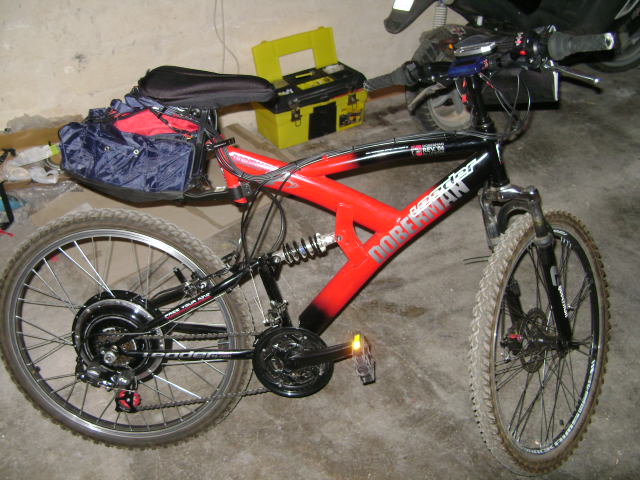

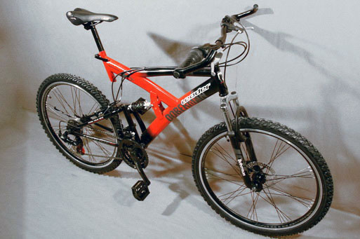

purtroppo non mi sono ancora arrivate sia le lipo che la lifepo4...comunque ho preso insieme alle lipo un caricabatterie adatto e le caricherò singolarmente, perchè credo sia la cosa migliore e anche perchè le celle che si possono caricare in serie a questo carichino sono max 6.credo di sistemarle o nel marsupio anteriore, o trovo un alloggiamento al centro del telaio, oppure dietro sul portapacchi..
