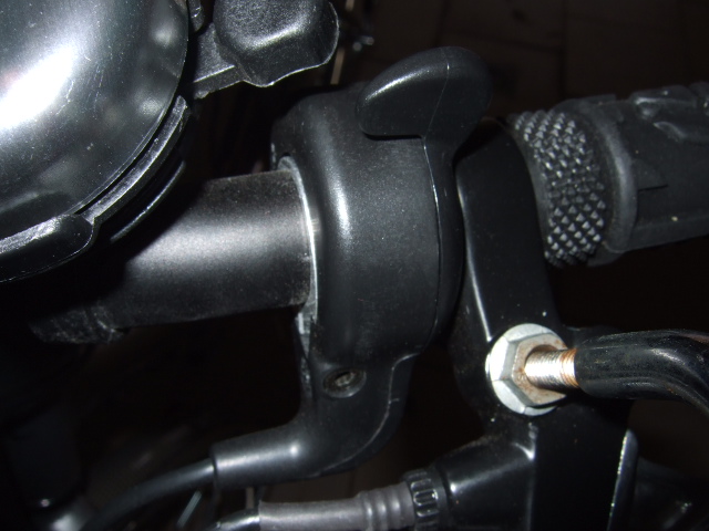

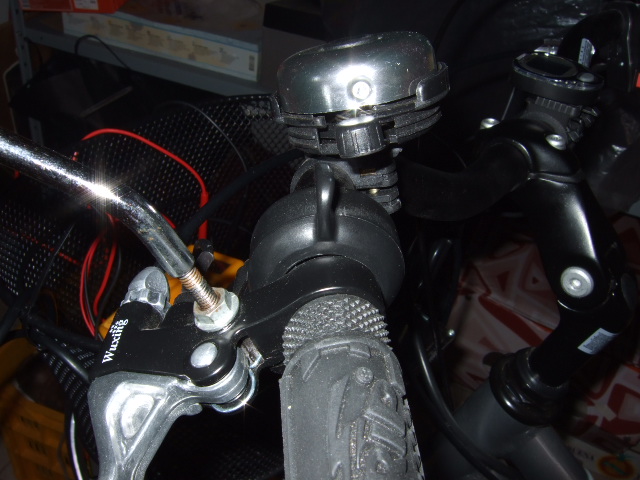

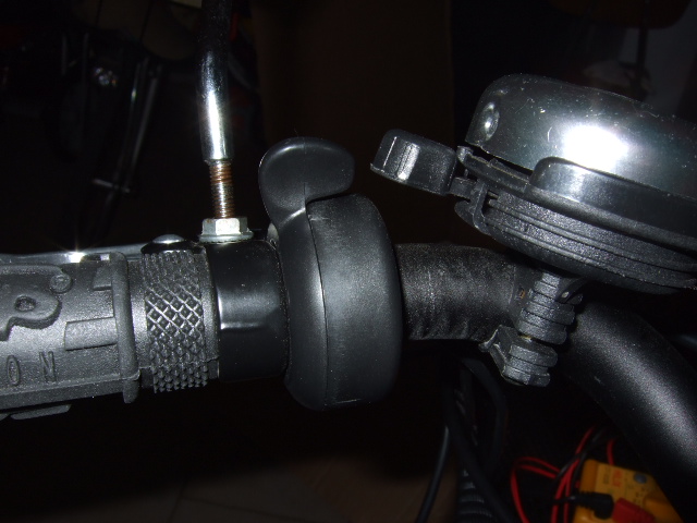

Inserito il - 27/04/2009 : 12:37:08  Mostra Profilo Invia a pippopeo un Messaggio Privato  Rispondi Quotando
Ciao ecco le foto del mio acceleratore.
117,66 KB
120,55 KB
118,97 KB
Io mi trovo bene, e te lo consiglio,
se qualcuno ha una posizione migliore
da suggerire la provo subito.
Inserito il - 27/04/2009 : 15:16:31  Mostra Profilo Invia a Barba 49 un Messaggio Privato  Rispondi Quotando
@Pippopeo: Anche il mio è montato esattamente così...

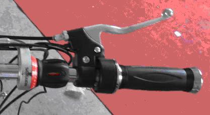

Inserito il - 28/04/2009 : 19:38:04  Mostra Profilo  Visita l'Homepage di blindo7 Invia a blindo7 un Messaggio Privato  Rispondi Quotando
Io l'ho messo sulla destra
173 KB

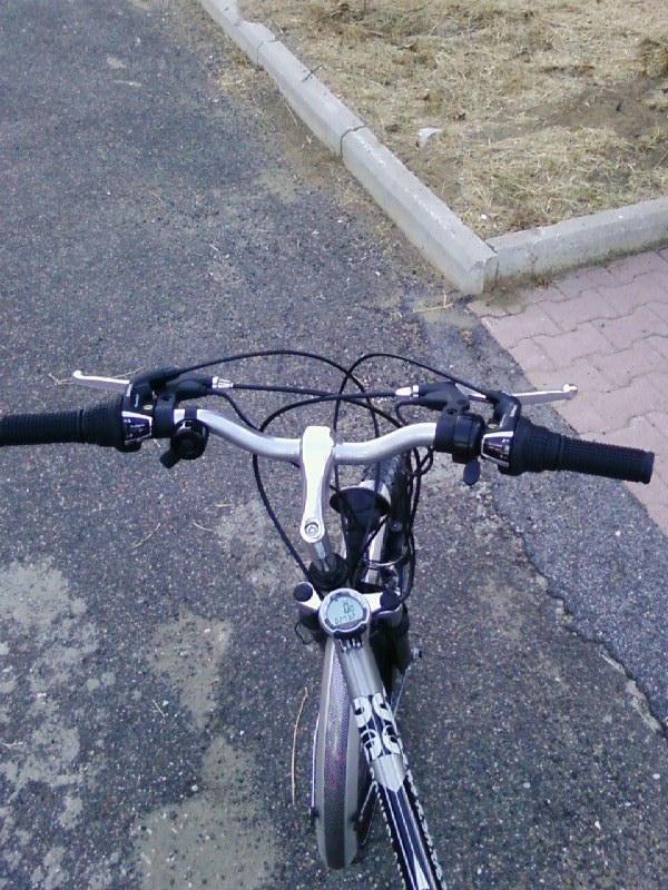

paguro
820 Messaggi
Inserito il - 05/04/2010 : 08:27:01  Mostra Profilo Invia a paguro un Messaggio Privato  Rispondi Quotando
ciao, ho pensato che si potrebbe fare così.
dall'interno del manubrio verso l'esterno:
1)manettino marce (1/2 manopola)
2)freni
3) acelleratre pollice
4) manopola
Visto che lemarce si usano poco potrebbe essere una soluzione più comoda. Che ne dite?
15,43 KB
