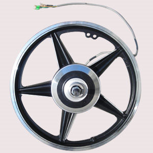

ed ecco partito il progetto: motore già in svendita su ebay http://cgi.ebay.it/ws/eBayISAPI.dll?ViewItem&item=230354238464
Usando il vecchio vano del motore per batterie al litio e controller me la dovrei cavare bene... motore ovviamente un high torque sulla ruota anteriore...

Sul motore ci sarà da ragionare: un geared forse avrebbe dimensioni simili al tamburo della ruota posteriore... ma anche un gearless high torque dipinto di nero non ci starebbe mica male!!!
La forcella anteriore dovrebbe essere già concepita per ricevere potenza... anche se la coppia del Solex non era certo mostruosa!!!!!

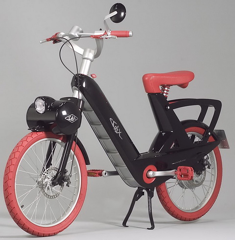

Yakopo la mia perplessità è di un altro tipo: il Solex è stato un ciclomotore "storico" e personalmente lo terrei così com'è, pulito e riverniciato, registrato come veicolo storico
E ci andrei ai raduni delle moto antiche
(anche perchè il Solex elettrico lo hanno già fatto in francia con disegno di Pininfarina)

Nel Solex elettrico hanno messo subito il motore dietro.
Mi sembra che abbia una potenza superiore ai 250 W, ha anche la targa. Quello a motore a scoppio era pericoloso sulle rotaie dei tram quando pioveva.

Il motore senz'altro davanti insieme a batterie e controller per cercare di mantenere la distribuzione dei pesi originale e per non incasinarmi col freno a tamburo posteriore...
Il Solex nuovo di Pininfarina ... scusate ma mi sembra una nuova mini ... un nuovo maggiolone o una nuova cinquecento: ha l'aspetto simile all'originale ma gli manca l'anima... e poi tutta quella plasticona nera...

Il nuovo Solex fa c...are
Yakopo
974 Messaggi
Inserito il - 06/07/2009 : 14:53:43  Mostra Profilo Invia a Yakopo un Messaggio Privato  Rispondi Quotando
ecco ... io non lo volevo dire ma concordo al 100%!!!

In questo peso ci rientra un bel kit sulla ruota anteriore e pacco batterie.
Vorrei proprio sfruttare l'involucro originale del motore mantenendomi così in stile con il mezzo originale (quanto più...)

Per prima cosa lo devo riportare in vita come bici; poi ci si ingegnerà a trovargli il kit giusto.

Comunque forse potresti risolvere il problema motorizzazione con questa:
19,24 KB
Ma visto che stai in Giappone, guarda e magari riporta per la nostra curosità..., un po' delle novità di laggiù! Pare che le bici elettriche da quelle parti stiano andando veramene forte.
