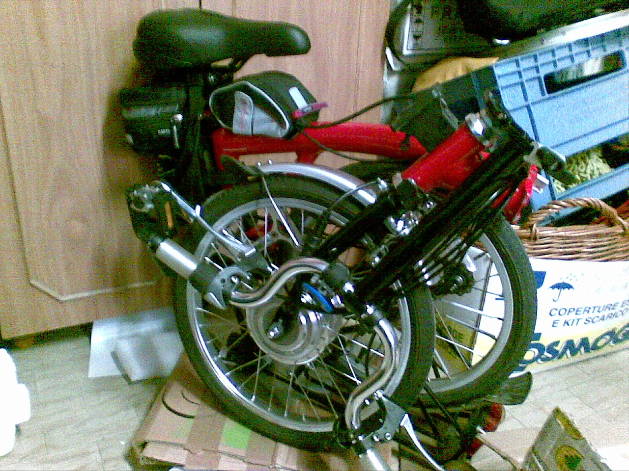

1408 Messaggi
Inserito il - 23/12/2009 : 20:39:29  Mostra Profilo Invia a maurice74 un Messaggio Privato  Rispondi Quotando
anteprima che mostra come la bici si pieghi ancora
420,99 KB
(devo prendere l'abitudine di portare in garage la macchina fotografica...col cellulare vengono da schifo)

aggiornamenti: ho portato la bici da un biciaio veneto che mi ha montato il PAS e risaldato anche un pezzettino portarotelle che mi era venuto via dal portapacchi...un lavoro eccellente alla modica cifra di 20 euro!
spettacolare
adesso manca solo la batteria e sistemare i dettagli....

pequenito
179 Messaggi
Inserito il - 07/01/2010 : 10:51:50  Mostra Profilo  Visita l'Homepage di pequenito Invia a pequenito un Messaggio Privato  Rispondi Quotando
Come l'hai fissata la borsetta decathlon in quella posizione sul telaio?
420,99 KB
"funivia" MICROBIKE CITY 26 dal 7/08
"egenoveffa" FLAMINGO LONDON 7NX dal 9/08 + kit freedomebike dal 10/09
"astronave" GAZELLE CABBY + kit Microbike dal 6/09
maurice74
1408 Messaggi
Inserito il - 07/01/2010 : 11:43:03  Mostra Profilo Invia a maurice74 un Messaggio Privato  Rispondi Quotando
ehmmmmm
mi hai sgamato!
:-D
è fissata solo sul canotto e quindi....ha la tendenza a girare :-(
però ho intenzione di mettere una fascia elastica tondo tondo
