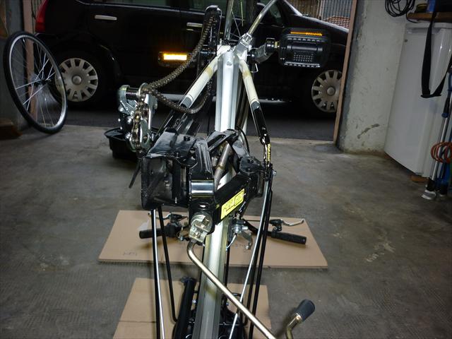

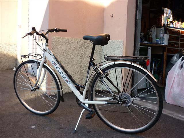

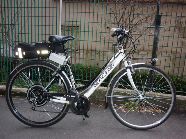

Ciao a tutti, la colonia genovese si allarga...
Vi presento la mia creatura.
60,35 KB
prima della cura e dopo il trattamento
74,07 KB
Il motore è un Golden Motor 500 W 36 V preso da Geo bike. Nei pochi km che ho percorso per ora, e forse per il fatto che fino ad adesso se volevo muovermi dovevo pedalare sudando, lo trovo semplicemente fantastico. Le batterie per il momento sono 3 Fiamm
FGC 21202 in attesa di qualcosa di più performante.
Queste le fasi del "parto"

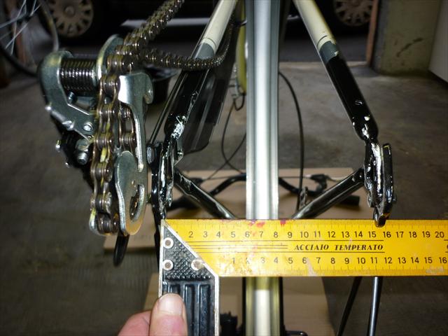

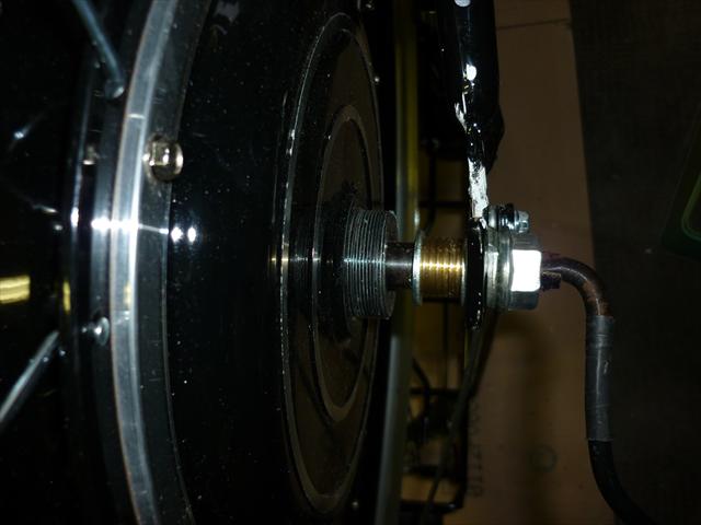

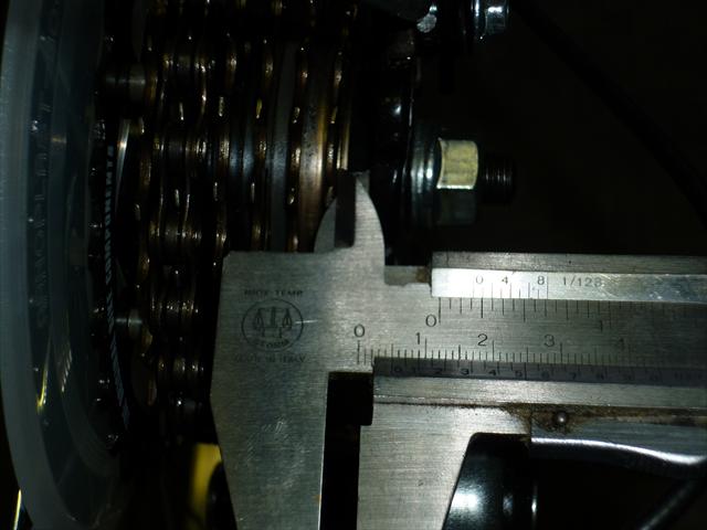

misura distanza pignone-fodero orizzontale
50,61 KB
alcuni minuti di paura (e incubi notturni) per allargare i forcellini di 15 mm
48,44 KB
28,37 KB
opportuna spessorazione con rondelle in ottone, appena avrò tempo farò un distanziale di pezzo.
52,49 KB

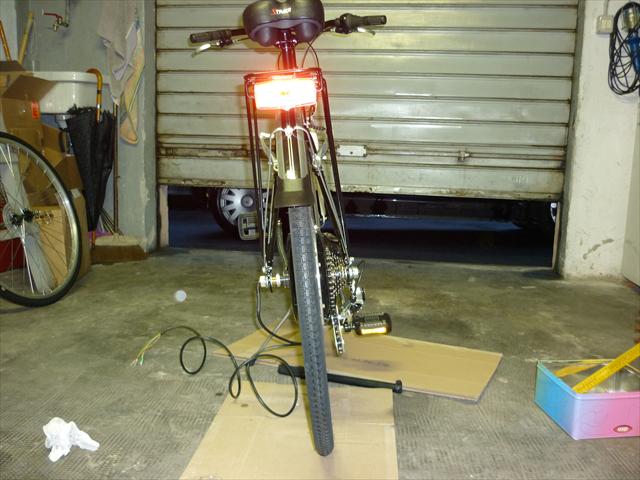

ruota assemblata... senza danni!!!
37,28 KB

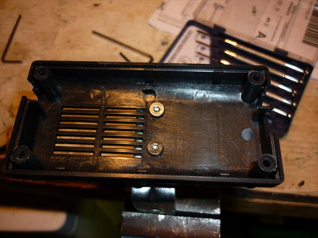

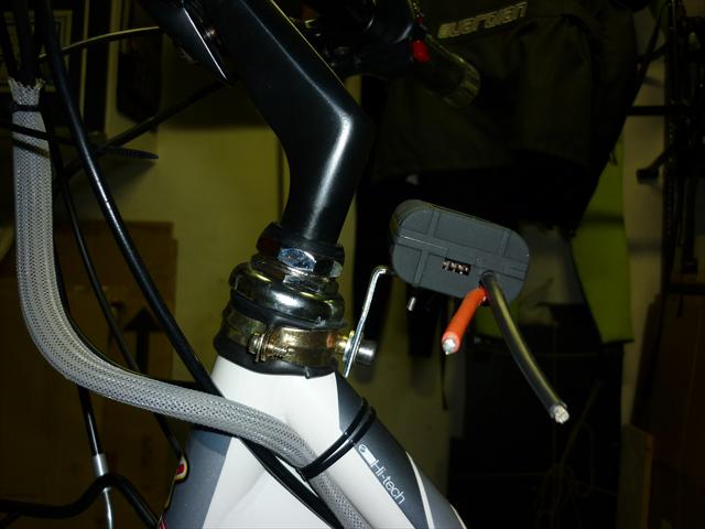

supporto per watt's up costituito da un collarino per sorreggere tubi della fisher con squadretta fissata al fondo dello strumento on due brugole a testa conica
44,57 KB
ed infine strumento montato ancora da collegare...
34,65 KB
mi sono proprio divertito nell'assemblaggio di questo kit, e con l'assistenza di Enzo (sig Geo Bike) è stato abbastanza semplice. Tenuto conto che ho comprato il saldatore a stagno contemporaneamente al kit e mi sono "allenato" su spezzoni di filo (con mia moglie che mi guardava perplessa) sono già molto orgoglioso di non aver fatto una scintillona...
L'unico difetto riscontrato è un ritardo mostruoso nell'assistenza del motore quando si va con il PAS e parlo di 8-10 rivoluzioni dei pedali, un tempo infinito.. risolto il problema partendo con accelleratore pedalando per evitare picchi di assorbimento, bisogna però escludere il pas altrimenti il motore "strappa".
Per il resto come dicevo all'inizio, sono entusiasta del mezzo che ho per le mani, potente e silenzioso il motore, la centralina ricca di funzioni interessanti.
