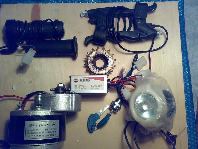

icnus
491 Messaggi
Inserito il - 14/02/2010 : 20:13:33  Mostra Profilo Invia a icnus un Messaggio Privato  Rispondi Quotando
Guarda lo stesso kit viene venduto anche da Cammycc su ebay http://cgi.ebay.com/ws/eBayISAPI.dll?ViewItem&item=180434971159&ssPageName=ADME:X:AAQ:US:1123
Le spese doganale mi sono costate 14 euro.Prova a contattarlo direttamente potresti spuntare un prezzo migliore!!!Anche se ora con il capodanno cinese sono tutti in vacanza.

Ma questo motoriduttore come si fa a montare?
Se danno il pignone a solo 1 rapporto, significa che bisogna sostituire tutto il blocco della ruota libera a 5 o 6 rapporti,
con solo quel pignone?
Inserito il - 14/02/2010 : 22:31:01  Mostra Profilo Invia a Barba 49 un Messaggio Privato  Rispondi Quotando
Personalmente penso che questo montaggio sulla ruota posteriore abbia gli svantaggi di avere una trasmissione in più senza il vantaggio di poter usare il cambio. Vedo che occorre anche sostituire l'asse ruota, che il motore è un brushed e il riduttore di giri non è epicicloidale ma a cascata di ingranaggi (più rumoroso).
Comincia ad avere senso se montato come motore centrale.

Inserito il - 14/02/2010 : 22:59:23  Mostra Profilo Invia a aspes un Messaggio Privato  Rispondi Quotando
Secondo me messo in quella posizione , rispetto a quelli tipo Cyclone
semplifica di molto il sistema di trasmissione.
Quello che non ho capito e' se si possono salvare i rapporti della ruota libera, oppure bisogna sacrificare alcuni rapporti e montare una ruota libera con un numero ridotto di rapporti.
Oppure se per forza bisogna mettere la ruota libera a monorapporto per recuperare lo spazio per la ruota libera collegata al motore.
Qualcuno ha capito come è risolto nella pratica questo problema?

Il kit si collega direttamente alla ruota senza usare il cambio quindi è al pari di un hub motor con gli svantaggi della rumorosità delle spazzole ecc. Si ha senso solo se montato come motore centrale quindi ha senso comprarlo come motore sfuso da tncscooter e comprare la tripla di eclipse bikes ed inventarsi un aggancio al telaio fai da te.

Eppure nelle foto si vede che hanno mantenuto il cambio posteriore,
e si intravedono degli ingranaggi della ruota libera più grandi di quello da 18 denti che danno in dotazione.
Basterebbe vedere il gruppo con una foto fatta da dietro, ma b..tardi, non la mettono.
Poi c'è che danno in dotazione un altro alberino del mozzo ruota. Perchè
Bisognerebbe scoprire come cavolo fanno a mettere >due ruote libere< sullo stesso mozzo ruota.
E' tutto li' il segreto.
Scoprendolo ci si può ragionare su in ulteriore modifiche.
Bisogna capire come cavolo fanno!
Inserito il - 14/02/2010 : 23:39:38  Mostra Profilo Invia a Barba 49 un Messaggio Privato  Rispondi Quotando
@Aspes: L'uso del cambio resta invariato, viene montato un pignone supplementare accanto al pacco originale, però il rapporto tra il motore e la ruota è fisso, non come nei motori centrali dove hai tutti i rapporti disponibili. Non avendo la possibilità di cambiare marcia diventa pertanto equivalente ad un normale motore al mozzo con in più tutti i problemi meccanici, di ingombro e di rumore in più.
