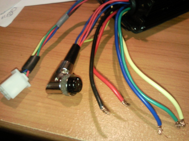

Salve a tutti.
Un nuovo topic sperando che non sia un doppione, solo per un consiglio agli utilizzatori di motori ad elevata potenza come i nine o similari.
Il problema che ho avuto, semplice e ancor più semplicemente risolvibile è stato questo, avevo un nine all round da 800 w e sono passato all Hight speed, molto meglio per me ma ho mantenuto la vicinanza dei 3 fili che portano tensione al motore (facilmente identificabili per la guaina verde che li caratterizza) tramite una fascetta.
Ora se avete un all round con una tensione continua in pianura che si aggira sui 500/600 W non ci sono problemi ma se passate all HS che in pianura può tenere tensioni supeiori ai 1100W i tre fili vanno adeguatamente separati e tenuti separati, SCALDANO MOLTOOOOO e fondono le guaine creando un corto e portando la centralina in protezione.
Allego la foto delle tre guaine (poi mi direte come fare foto più piccolette....)

Guarda, io prima avevo il 350w, e avevo già sostituito i connettori, quelli della foto, con dei connettori giganteschi tipo banana, ma con una plastica(seria non di quelle che le puoi tagliare con la forbice) esterna spessa 1/1.5mm, ed una sera ne ho fuso uno, per cui anche su questo HS 500w li ho sostituiti subito.

Io ancora non gli ho fusi forse perchè ho il pollice molto leggero, e i connettori sono esposti al flusso dell'aria. Se mai li fonderò li cambierò con dei faston.

Vonluger, non aspettare. Quei connettori vanno cambiati PRIMA di fondere e mandare tutto in corto.
Puoi risolvere semplicemente mettendoci una morsettiera di quelle per circuiti casalinghi da 220V con le vitine.
Stringi tutto e no ci pensi più.
quoto , anche denominati MAMMUTH

Quoto...i mamut vanno benissimo.
In effetti i connettori originali sono allucinanti per le correnti che dovrebbero sopportare e per la non perfetta e stabile connessione (sono in lammiera e tendono ad allentarsi, con il rischio che si stacchino).
Sconsiglio i faston, anche quelli con il tempo tendono ad allentarsi meccanicamente e a scollegarsi da soli.....a parte che non sono garantiti per correnti così alte.
Anche io è la prima cosa che ho fatto appena montato il kit,sostituire i connettori del motore e della alimentazione della centralina.
Dove passa corrente elevata, è meglio sostituire i connettori con materiali migliori.

Non ditelo a me che ho tribulato una vita perchè li avevo "molli" e ogni tanto il motore mi mollava senza motivi apparenti e non riuscivo mai a capire da dove arrivava il guaio. Poi li ho trovati anch'io bruciacchiati...

Confermo che i connettori della foto è meglio sostituirli. Io ho l'800W-HS, e quei connettori si sono ridotti peggio di quelli della foto. Io ho messo direttamente gli Anderson da 45A che ho comprato per la linea batteria-centralina.

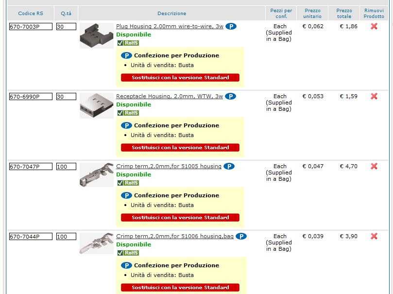

OK, ho azzardato e fatto l'ordine a rs-online dei seguenti Molex:
84,14 KB
Adesso incrocio le dita e spero che siano adatti a standardizzare i collegamenti dei controlli.
Se qualcuno di voi li conosce, il suo parere è gradito. (..o sgradito, ma pur sempre utile a farmi un'idea: tutto sommato, al momento, non è un grande costo e posso pur sempre cambiare formato).
