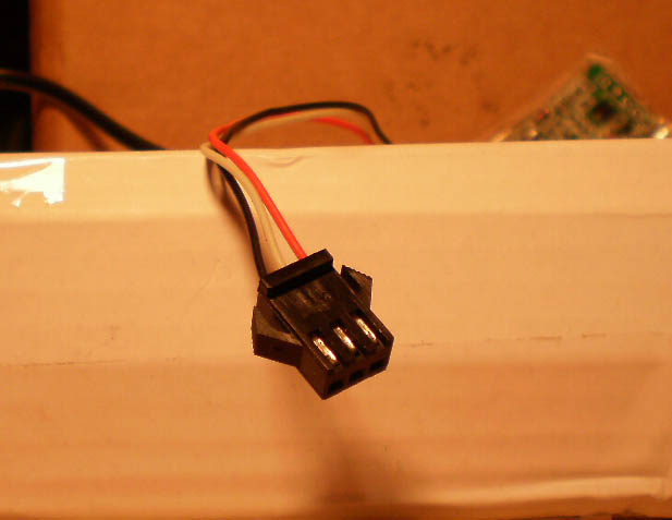

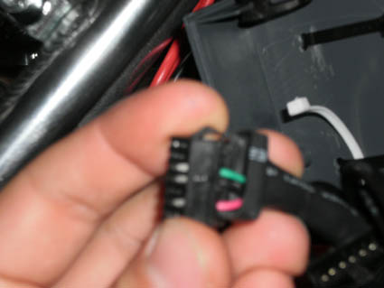

Per spiegare come collegare il PAS col connettore a sei poli sulla spinetta a tre poli mi gioverò delle foto inviatemi da Caris; le istruzioni sono semplicissime.
Rimuovi dal connettore la guaina termorestringente; troverai dei cavi di colore Rosso-Nero-Verde.
Nella foto sotto vedi il connettore a tre poli dello "speed limiter", i cavi sono: Nero-Bianco-Rosso.
Colleghi i cavi di colore corrispondente nella stessa maniera sul connettore a tre poli e al centro metti il verde, quindi: Nero-Verde-Rosso.
Allego le istruzioni di Paco di Cyclone Taiwan.
If you can do a little modify (in to 3 pins plug like the speed limiter), it can become old type of PAS. Red wire to +5V, black wire to 0V and green wire to output (3 pins plug's middle pin)
Il connettore che possa andare bene lo trovi in un negozio di elettronica. Puoi anche provare con un cavetto di quelli che servono per il collegameto dell'uscita audio di un Cd-rom alla scheda audio del PC; in alternativa togli la spinetta e saldi i cavi.

Volevo confermare istruzioni del P.A.S.
a chi deve fare quella modifica. Dopo il kit funzionerà con la possibilità di modificare la velocità con il Throttle quindi il Pas fungerà solo da interruttore iniziale.
Il problema è trovare una spinetta a tre poli uguale a quella originale.
Io sono andato in un negozio di elettronica la GBC e mi hanno dato
un piedino per circuiti integrati che poi ho dovuto tagliare e dietro ho saldato i tre fili.

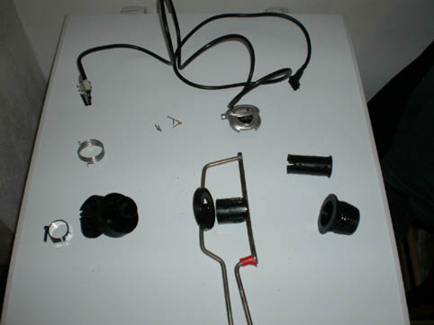

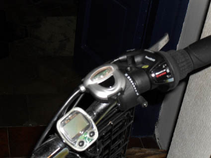

P.s. se avete ordinato il throttle classico cioè con la molla di ritorno tipo acceleratore .....
ho anche dei suggerimenti per modificarlo facendolo diventare un potensiometro fisso "un dosatore di potenza per il motore" nelle varie circostanze di pedalata.
24,62 KB
8,01 KB
io io io...!!!!!!!!!!!!!
proprio quello volevo fare!!...mi spieghi come ? basta che tolgo la molla ?
Caris
211 Messaggi
Inserito il - 08/03/2010 : 18:21:12  Mostra Profilo Invia a Caris un Messaggio Privato  Rispondi Quotando
Baz ha scritto:
Ok allora vi do i vari passaggi.
E chi lo vuole fare proceda tranquillo e sereno.
25,17 KB
1 Smontato e tagliata la prima parte a filo

Ciao a tutti sono tornato....
Ho fatto i test di salita al 20% poi caricherò il video.
Per quanto riguarda il mio Pas è montato come da manuale.
Il mio pas che è del tipo Nuovo collegato a 3 pin funziona abbastanza bene.
Il Pas in pratica è solo un interruttore e non regola la velocità del motore funge tipo da relè che certifica che la pedalata sta avvenendo. E quando si smette di pedalare stacca la corrente della batteria.
Ho notato che bisogna stare anche attenti a come si monta il disco dei magneti e io l'ho fatto come da foto cioè con i magneti in vista dalla parte sinistra delle bici verso l'esterno e poi stando attenti anche alla distanza tra il disco e il sensore fisso che a sua volta va montato con l'anello si ferro verso il telaio della bici e la testa del sensore implasticato verso la parte interna del disco di plastica con i magneti. (cioè verso la plastica dove dalla parte opposta si vedolo i sei tondini di calamita)
Il Pas a me a volte da dei problemi perchè sembra che non senta la pedalata allora do dei colpetti con gli swich off delle leve dei freni facendole scioccare come se stessi frenando per finta
e poi dopo porto il manettino al minimo e poi accellero e il motore parte.
Ho notato che secondo me il relè della centralina del motore a volte va in stand by e allora dando dei colpetti con le leve del freno a vuoto facendo partire lo swich off e rilasciandole di scatto la centralina si sblocca e poi accellero con il manettino e il motore parte.
In pratica è come avviare un motore a benzina e poi dopo imposti la velocità.
E solo un problema di elettronica da sbloccare.
poi una volta partito anche quando smetti di pedalare e poi riprendi a pedalare sempre in corsa il pas da il contatto senza fare il giochetto delle leve del freno.
Penso che il fatto che hai cambiato il cambio dietro da 3 a 7 corone non dia nessun problema al limite parti con una corona grande dietro in modo di fare molte pedalate come se fossi in salita in modo da stimolare bene il Pas e poi correggi i cambi a tuo piacimento.
Magari fai una prova anche da fermo facendo vibrare un magnete davanti alla testa del Pas e vedi se il tutto funziona da fermo.
Altrimenti potrebbe essere qualche problema di contatto magari hai tirato qualche filo controlla tutto.
Comunque per partire la pedalata veloce è essenziale per il pas.
