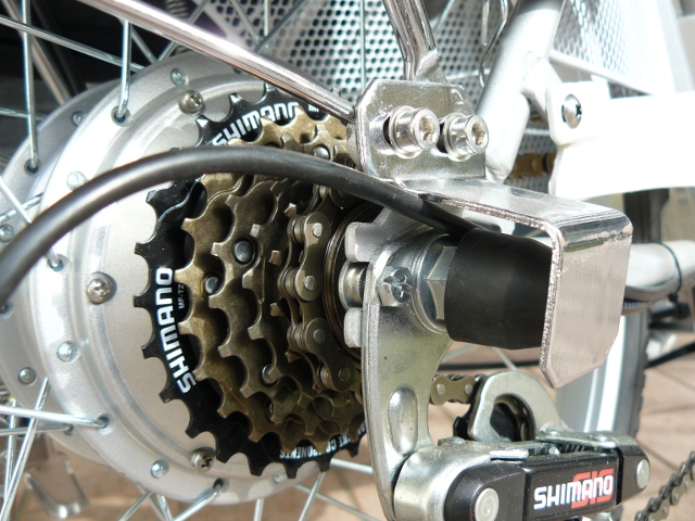

Chiedo aiuto a chi ha montato il pacco pignoni 7V dal 11-34T !!!!!
Che deragliatore avete montato?
Ho deciso di rendere più performante la mia Born2Ride montando un pacco pignoni con 7 velocità da 11-34T e una guarnitura tripla da 48-38-28T ma ho avuto problemi nel reperire un deragliatore con un adattatore "reversed type" cioè con l'apertura del forcino rivolto posteriormente come da foto.Avete qualche suggerimento per reperire un deragliatore con questo tipo di adattatore?Grazie.

Ciao Icnus,
non posso darti una risposta diretta al tuo quesito, ma ti posto la foto del deragliatore che mi ha ispirato nella mia modifica alla "Santa Graziella scatenata".
199,26 KB
Come puoi notare, la fessura della forcella è aperta verso dietro (come sulla tua Born 2 Ride).
Tenuto conto che il perno ruota posteriore tende ad andare in avanti e che il dado del bullone che fissa il deragliatore è predisposto per incastrarsi in una fessura da 1 cm, io metterei un deragliatore normale. L'unica controindicazione è che devi spostare il perno ruota un pochino in avanti e, quindi, dovresti dover togliere una maglia dalla catena.

Grazie supa, la tua è un'ottima idea ma peccato non praticabile nella mia Born che monta delle BigApple da 20"x2,35 che devo già gonfiare non al max perchè non sfreghino sul telaio,figuriamoci se dovessi spostare in avanti anche se di poco il perno ruota .
Grazie nuvola ,io purtroppo prima montavo un deragliatore shimano per 6 velocità con un14-28T che ora riesco a far ancora funzionare con il nuovo pacco 11-34T ma non tutti e 7 i pignoni.Insomma solo il 34 resta utilizzabile .Quindi pensavo ad un Tourney Megarange che trovo solo in versione con adattatore ad attacco fisso o con l'apertura del forcino rivolto in avanti.
E dire che proprio in questi giorni pensavo di aver risolto con Tourney regalatomi da un amico ma che ho scoperto essere anch'esso ad attacco fisso.Mi stava pure balenando l'idea di utilizzare il vecchio adattatore smontato dal deragliatore e applicarlo al nuovo !!!!!!Sarà possibile?

@icnus: se non hai ancora risolto, volevo segnalarti che Bernardi http://www.bernardisrl.net/camere_aria_planetair.asp
vende anche i supporti per cambio sciolti.
O smonti il supporto dal cambio attuale e compri un cambio senza supporto, oppure compri anche il supporto sciolto, lo installi rovescio ed il gioco è fatto :-)

Il particolare tipo di centralina (si attiva ad una pedalata superiore ai 60 giri al minuto) la renderebbe poco adatta alla città (continue fermate e ripartenze da zero), a meno che non ci si ricordi sempre di scalare di marcia ad ogni rallentamento e/o fermata.
Il deragliatore Sachs in accoppiata col Revoshift Shimano da' risultati decisamente migliori dello Shimano SIS che ho nell'altra bipa.
Mi viene in mente che l'attacco cambio sciolto, se girato, potrebbe avere il dentino di blocco del tendicatena dalla parte sbagliata: o è fatto in modo da funzionare ugualmente, o ci dai dentro di lima, o cerchi di ordinare il supporto uguale a quello che hai già nella B2R.
