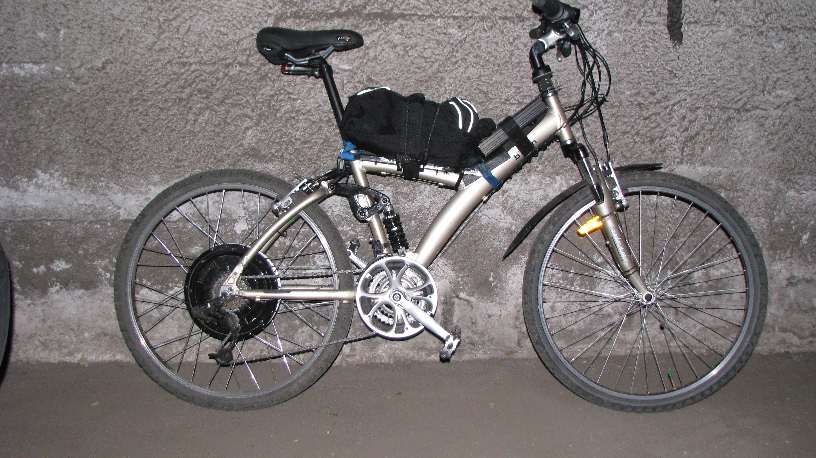

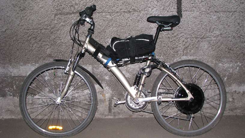

allora il progetto è ancora in fase di sviluppo, infatti i componenti definitivi sono partiti proprio ieri dalla cina e speriamo bene che arrivino presto
Comunque ora la bici ha 102V e 40A
presto avrà 116.8V e 100A e credo che sarà mooooolto ignorante
Appena pronta cercherò di fare un bel test con qualche video onboard.
comunque ora le caratteristiche provvisorie sono:
Motore = Crystalyte 5305
centralina = Crystalyte 40A
batteria 28 celle in serie lifepo4 prismatiche 5C.
autonomia = non so perchè non avendo bms e nemmeno nessun tipo di controllo mi regolo a occhio con i km, comunque per sicurezza non ne faccio più di 25-30 per volta (sto per prendere il Cycle Analyst modello HC, quello fino a 200V e tipo 600A di picco e 200A continui)
velocità massima in pianura = 74km/h
velocità massima in salita = fino ad ora non esiste salita sulla quale non supera i 50km/h
in discesa = l'ho testata bene bene solo sul discesone/salitone di via della grande muraglia (al quartiere torrino) dove scendendo il motore sento che spinge fino a 82km/h e risalendo fa tipo 62-63km/h
ecco un paio di foto lato Dx e lato Sx
83,02 KB
90,24 KB

Telaio in alluminio e magari giri anche senza torque arms ?
Freni V-brake per un mezzo che fà i 70 kilometri ora !!
Come al solito mi dissocio da tutto quello che fà e dice guido ed invito gli amministratori ad intervenire non si possono pubblicizzare mezzi pericolosi come questo !
Più che dire una preghiera per te guido non so cosa fare, magari ti andrà dritta e non ti farai male e non ne farai a nessuno...

Complimenti per la tecnica, ma avendo la stessa bicicletta posso dirti che, secondo me, è assolutamente inadeguata per simili prestazioni. Ricordati che è una bici da 290 Euro, prendi almento una mountainbike in alluminio 7005 e con freni a disco e una buona forcella: quella che hai ha perfino il cannotto da 1" e non da 1" e 1/8 come le bici attuali. Mi dispiacerebbe se tu ti facessi male, non è per fare allarmismo o polemiche.
SergioF
619 Messaggi
Inserito il - 07/04/2010 : 14:34:44  Mostra Profilo Invia a SergioF un Messaggio Privato  Rispondi Quotando
Si direi assolutamente inpressionante.
Le mie velocità di traslazione sono nell'ordine dei 40 kmh e il mio massimo arriva a 48/50 con occhi che lacrimano e insetti che arrivano come missili, ma sono già altre al mio limite di tranquillità.
Inoltre le buche che si incontrano non danno quella sicurezza che a 15/25 kmh normalmente si ha.
Stai molto accorto Guido e non è che te la stiamo tirando, ma citi delle velocità per le quali Barba ti ha dato dei consigli molto utili.
Per la pedalata anche se monti un 53/11 con il 26' non ci puoi fare nulla a 55/60 kmh....

Allora il peso non so di preciso quale sia, ma a occhio credo che 35kg li dovrebbe fare, per la pedalabilità, volendo si puo fare, ma se si vuole spingere bene la batteria in quella posizione struscia un po sulle gambe, ma è l'unico posto dove metterla su quella bici per avere sia la possibilità di levarla e metterla e sia la migliore guidabilità possibile. Certo sparpagliare le varie celle lungo il telaio sarebbe la cosa migliore, ma non su quella bici....
Per la sicurezza, lo so perfettamente .............. la bici intanto non è costata 290 ma 210 perchè era in offerta, in quanto l'ho presa come una sorta di fondo di magazzino perchè era uscito il modello dell'anno sucessivo, sul quale cambiava solo il colore e costava 290. Comunque a parte il bilanciamento dei pesi che meglio non si può, gli ovvi lati negativi sono: sospenzioni che definire ridicole è un complimentone, telaio è quello che è, però devo dire che la sua morbidezza in qualche modo aiuta a compensare l'assorbimento delle vibrazioni che non assorbono le sospensioni, la forcella anteriore è scandalosa e va a pacco addirittura a bici ferma se spingo forte con le mani.
I freni invece obbiettivamente devo dire che sono mooolto meglio di tutto il resto in paragone, però se si frena da velocità elevate la sensazione ditrabbiccolo è devastante. Le gomme pure sono quelle da bici economica da supermercato.
Tutto questo però non deve condizionare la mente delle persone sulla bici B-twin7 in se, perchè la bici da sola frena da paura, è stabilissima e confortevole e le sospensioni sono perfette per il loro scopo, in città su strade un po sfondate e sui sanpietrini va alla perfezione! Anzi va benissimo pure come l'ho kittata io a patto di non superare velocità da bici cioè fino a 25km/h nessuno dei problemi sopra descritti è rilevante, l'unica cosa è che è un po fastidioso il peso aggiunto sulle asperità della strada.

@stefno: le batterie future saranno 32 celle headway 38140S 12ah picco 15C con il loro bel bms fatto su misura per me con scarica a 120A, per il peso poi farò un test completo di tutto!
@SergioF: la pedalata dopo certe potenze è totalmente inutile, ricordati poi che la resistenza aerodinamica aumenta con il quadrato della velocità! tu hai problemi di lachrime e insetti a 48-50, quindi calcola che anche io ho questi problemi, ma al quadrato della velocità
@tutti: la bici la cambierò!!! stavo pensando alla rockrider tipo quella di nuvola che dite?

Cambiala in fretta e ricrodati i torque arms e i freni a disco.
Inserito il - 07/04/2010 : 15:50:04  Mostra Profilo Invia a elle un Messaggio Privato  Rispondi Quotando
certo, un affare del genere non può non sconcertare, nel bene e nel male --- giustamente lo si paragona con un cinquantino e non con una bici, e ancora più giustamente si evidenzia che si tratta di un veicolo sperimentale e niente affatto da imitare
ma per fare ancora di più la parte del seccatore (così che l'intraprendenza di guido risulti ancora più simpatica ) - qualcuno sa valutare in termini di sicurezza non soltanto i limiti della ciclistica già evidenziati da barba ma anche la questione della tensione di esercizio di questo mezzo? che succede se si bagna o c'è una dispersione?

io l'ho guidata e secondo me c'è da stare accorti per le buche e le strade dissestate, dove basta un niente per perdere l'assetto.
La bici comunque è fantastica, la sensazione di potenza è molto piacevole e tutto sommato frena anche bene. Basta regolarsi e credo che Guido, per quanto un po' "scocciatello", tutto sommato si rende benissimo conto dei limiti del mezzo e quindi non esagera.
Su strada piana e liscia come quelle che ci sono dalle sue parti, lanciare la bici anche a 70kmh non è rischioso, anzi, visto che le macchine lì vanno molto veloci può essere un vantaggio per la sicurezza. A patto di sapere bene dove stanno le buche

complimenti Guido! anche io sto cercando simili prestazioni ma usando tensioni piu' basse (max 72V) ma con il motore cablato a triangolo.
La cosa che deve preoccupare secondo me e' la mancanza del torque arms e la tensione di utilizzo che e' veramente pericolosa (e' il mio lavoro, quindi fidati).
Ho preso la pioggia con soli 52V e il fanale anteriore ha fatto una fiammata di 20 cm. Pensa a una dispersione verso il telaio... La prima cosa che succede e' l'arresto cardiaco aiaiaiaiai.
Infatti sto modificando la fanaleria per portarla a 12 volt e probabilmente eliminero' anche il watt's up dal manubrio.
La velocita' non mi preoccupa.
La mia (ha un telaio mooolto simile al tuo) a soli 59 km/h e' comunque stabile (ovvio sul dritto e senza buche).
Impensabile fare curve di una certa entita' a quella velocita'. Il telaio flette paurosamente.
A proposito! Il tuo non si puo' cablare a triangolo in quanto i segnali che fornise la centralina non sono sinusoidali ma trapeziodali, quindi inutile il tentativo, ti dico questo per risparmiarti qualche incaxxatura nel caso volessi provarci

io avevo pensato di prendermi uno scooter elettrico e poi "pomparlo". non l'ho preso perché le ruote piccole lo rendevano più instabile della mia e-bike. ovviamente telaio ammortizzatori ruote freni direi che sarebbero adeguati. la vespa special che dice jamesTkirk dovrebbe essere ottima. puoi postare un link al lavoro dell'americano?
e-bikes:
dumil
1484 Messaggi
Inserito il - 08/04/2010 : 13:09:33  Mostra Profilo Invia a dumil un Messaggio Privato  Rispondi Quotando
insomma, le sospensioni del ciao non le consiglierei a nessuno.
Le bici ben strutturate ci sono, ma costicchiano. Con un motore così si potrebbe eliminare tutta la parte della trasmissione con risparmio notevole.
Quindi rimane telaio forcelle ruote e freni, e trovare una buona scusa per i vigili quando ti fermano

Elwood
180 Messaggi
Inserito il - 15/04/2010 : 22:27:07  Mostra Profilo Invia a Elwood un Messaggio Privato  Rispondi Quotando
Dico anch'io la mia: secondo me con la forcella ciclistica ecc. vai abbastanza tranquillo, dopotutto quella bici è comunque più stabile di una bici da corsa con telaio rigido in carbonio e copertoncini da 19mm gonfiati a 9atm, con cui si raggiungono tranquillamente quelle velocità in discesa.
Starei veramente attento alla sede dell'asse motore se il telaio è in alluminio in quel punto: con la coppia di quel motore la rottura a fatica secondo me è praticamente certa
"...è notte e noi abbiamo gli occhiali da sole."
joffa
3956 Messaggi
Inserito il - 15/04/2010 : 22:52:59  Mostra Profilo Invia a joffa un Messaggio Privato  Rispondi Quotando
Almeno usala in aree deserte...
Comunque...preferisci fiori oppure opere di bene ?
Sono veramente sollevato dal fatto che l'esperimento non lo hai fatto con un Nine.
QUella forcella ha già dato problemi con una installazione anteriore da 250 Watts...

Bentax
1559 Messaggi
Inserito il - 19/04/2010 : 09:38:08  Mostra Profilo Invia a Bentax un Messaggio Privato  Rispondi Quotando
le bici, se i pesi sono distribuiti bene, sono molto stabili perché hanno le ruote grandi.
io steso ho trovato meno stabile uno scooter elettrico hce fa i 45 della mia bici che fa i 50.
se i freni sono buoni non c'è problema. giovedì facevo una prova quasi ai 60kmh.
andare ai 100kmh come vuol fare guido con la stessa bici però secondo me è altra cosa.
non dico che non si possa fare, però le forze in gioco incominciano a diventare elevate..
quindi io opterei per un telaio con forcelle robuste ben ammortizzato e con delle ruote e dei freni all'altezza dei 100kmh. poi è anche vero che certe bici son fatte per portare persone di 90-100kg in discesa anche fuori strada. con motore e batterie bisogna però aggiungere almeno 20kg. con una buona bici non dovrebbe essere proibitivo in pianura e su strade buone. stiamo moto attenti però a non fare queste cose con biciclette del cacchio..
e-bikes:
Inserito il - 19/04/2010 : 09:44:11  Mostra Profilo Invia a elle un Messaggio Privato  Rispondi Quotando
100 km/h ?!
ma siamo matti?
qualcuno ha davvero parlato di queste velocità?
alex_audi
2303 Messaggi
Inserito il - 19/04/2010 : 09:54:53  Mostra Profilo Invia a alex_audi un Messaggio Privato  Rispondi Quotando
è impossibile fare i 100 con una bici "normale" per questioni aereodinamiche....
Bentax
1559 Messaggi
Inserito il - 19/04/2010 : 09:54:59  Mostra Profilo Invia a Bentax un Messaggio Privato  Rispondi Quotando
elle, se vedi a inizio pagina le caratteristiche della bici di guido, ora ha 102V-40A e già va ai 74kmh in piano.. visto che le intenzioni (sempre lì) sono quelle di portare a 116V la tensione e a 100A....!!!... ripeto 100A ..!!!... la corrente, è molto probabile che ci possa arrivare ... è per questo che alcuni di noi, pur essendo sperimentatori, sono un po' preoccupati..
e-bikes:
Inserito il - 19/04/2010 : 10:06:19  Mostra Profilo Invia a elle un Messaggio Privato  Rispondi Quotando
ma a parte ogni altra considerazione (tipo che è clamorosamente illegale, irresponsabile per sé e per gli altri e potenzialmente dannoso per la stessa causa delle bici elettriche...) --- fare una cosa del genere non è anche del tutto... inutile ?
Bentax
1559 Messaggi
Inserito il - 19/04/2010 : 10:07:27  Mostra Profilo Invia a Bentax un Messaggio Privato  Rispondi Quotando
in realtà mi sono anche sempre chiesto quale sia la correte effettiva che passa nel motore di guido , dato che non usa il bms ... la corrente proveniente dalle batterie non è limitata se non dalla loro scarica massima, che è 50A. la centralina anche se è da 40A secondo me li sopporta per cui saranno ben 100V x 50A = 5kW picco !! sopra i 4kW un mezzo a due ruote è considerato motociclo!
secondo me se hanno fatto le moto (es i 125cc limitati a 120kmh) con un certo telaio - che non è quello delle bici - un motivo ci deve essere..... no?
dai Guido non te la prendere è tutta invidia perché detieni il record di velocità del forum, ma stai attentooooo!!!!! io mi diverto la faccia ad andare ai 55, ma secondo me sono già al limite di una ragionevole sicurezza su strade buone e larghe (e vuote, sopratutto).
