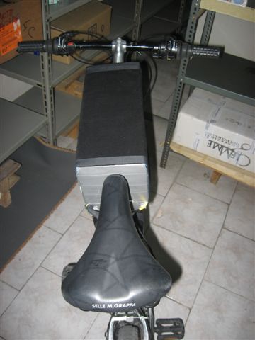

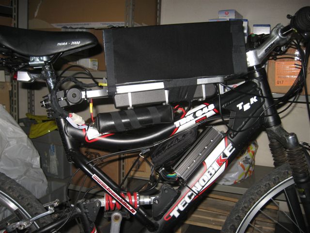

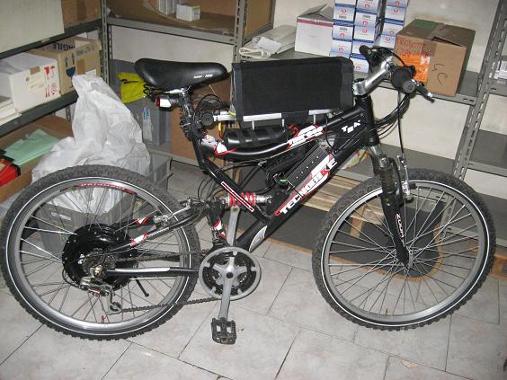

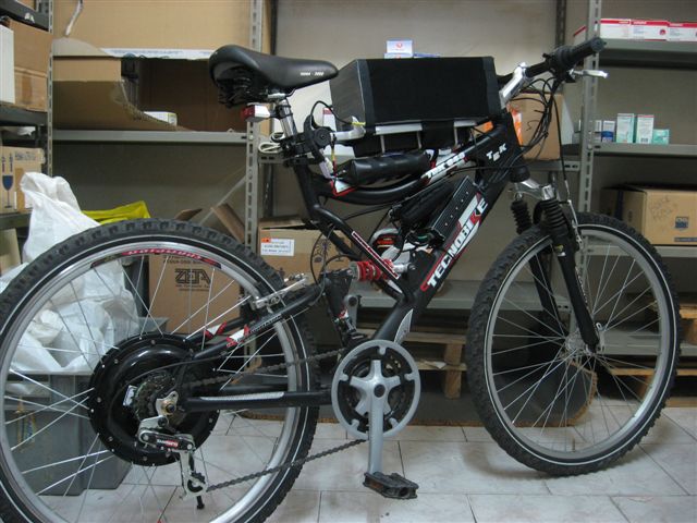

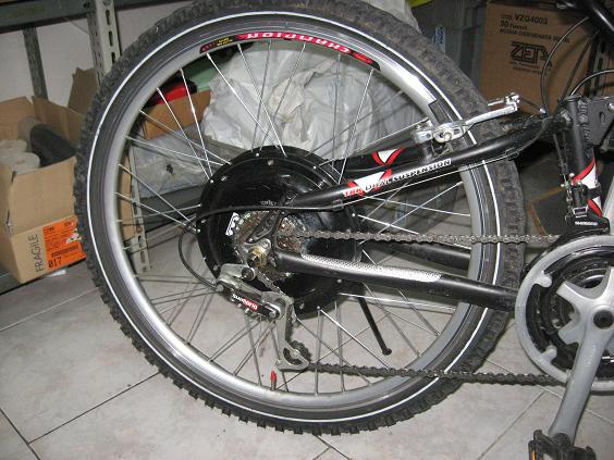

il nome e' dovuto al fatto che e' troppo brutta ma va bene ,molto bene anche piu' del previsto.
Velocita' max 52 Km/h letta col navigatore ,pedalando fino a 40 poi non sto dietro il motorone.
Batterie Cammy (che poi so marcate VPOWER) 48V. 20A.
Autonomia pedalando poco o solo in partenza 45 km alla velocita' media di 35-40 Km/h.
Interruttore on off recuperato a casa ,segna 16 A ma regge almeno fino ad ora.
Tempi di ricarica con caric 5A 2ore mezzo-3 ore.
Il motore non scalda ,ma i 3 fili che escono dal motore e si collegano alla centralina si ,quindi li tengo all'aria che e' meglio.
Nine Joffa 800 W H.S.

quanto è larga la batteria?
non intralcia le gambe nella pedalata?
non hai problemi di stabilità?
più che 'brutta' la definirei 'artiginale', come sono il 90% delle nostre ebikes; insomma a me non dispiace.

Quanti V ti segna la batteria carica?....mi sembrano pochini 52 km/h con la 800W; la mia fà 50km/h con la 500W (24A)....vabbè che ho la batteria da 10Ah, ma sono sui 52-53V quando carica.
Cambia la ruota libera con la 11-34....e vedi che poi solamente appoggiando leggermente sui pedali vai come un treno.

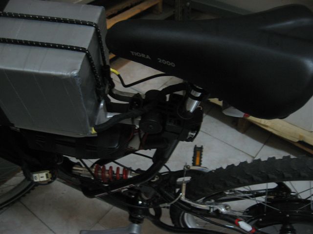

a breve ne faccio un'altra per la mia ragazza e cerchero' di nascondere tutti i cavi e centraline e bms in una sacca da portapacchi post.Questa mi piaceva cosi tutto un po a vista.
Alla fine ho lasciato tutti i cavi nascondendoli come potevo in 2 minisacche (una di uno sfigmomanometro per il bms,e l'altra di un glucometro per i cavi lunghisssssssiiimi)
