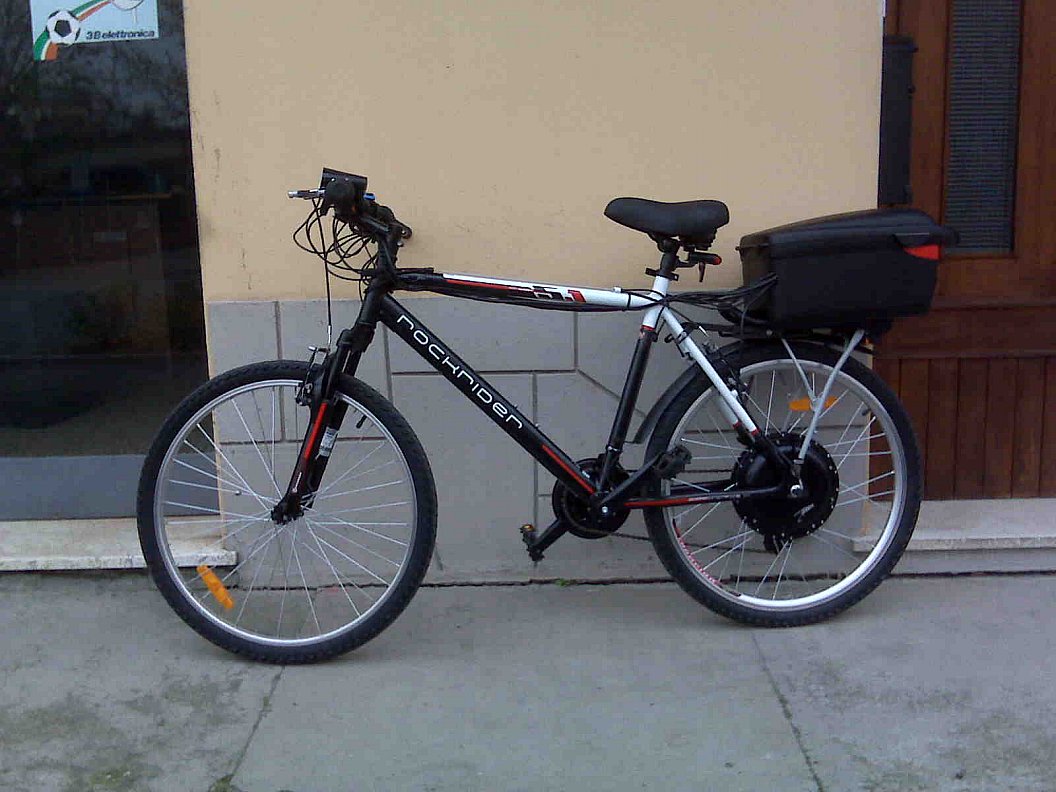

Bici lavoro pure per me ma non oggi che piove.
Per arrivare in ufficio ho 14 km, per andare a pranzo ne percorro 9 e in totale al giorno ne faccio 14+14+9+9 = + o - 45/50 in pianura con piccoli saliscendi.
Alla sera metto sotto carica la batteria che è scesa del 80/90%.
Velocità dipende dallo "stato d'animo" ...
Ecco il mezzo e la composizione la trovi in calce.
138,72 KB
km in e bike..31.000

Non vorrei complicarti la vita,ma vedendo il mezzo che hai approntato direi che la tua prima preoccupazione sta proprio nella cura di questo.
Se deve fare tanti chilometri al giorno,e non vuoi che la sua esperienza si traduca in una delusione,devi approntartare una bici biammortizzata.
Io la consiglierei a tutti quelli che superano i 30km/h.Sia per una questione di sicurezza sia perchè col tempo le vertebre ve le spappolate,e uscita l'ernia saluti e baci.
Se il baule lo puoi staccare ok,se no devi provvedere.Ti fidi ad allontanarti dalla bici???
Figurati che io ho anche allarme telefonico pur staccando la batteria.
Poi mi concentrerei sulla batteria,ammesso che tu abbia gia pensato a tutto questo.
haaa!!!! se vuoi ti posso anche dare una dritta su come modificare le borse decathlon per montare baule e borse contemporaneamente...Se piove improvvisamente dove hai le coperture??????.
