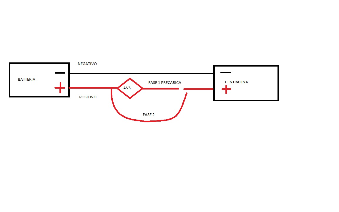

Ho acquistato da un sito Tedesco un piccolo dispositivo antiscintille (fenomeno che avviene quando si connette un pacco batterie (48V 15Ah, nel mio caso, alla centralina, causandone il blocco), il problema è che, e qui vi chiedo un aiuto, malgrado abbia studiato tedesco 5 anni me lo sono scordato quasi completamente e le istruzioni sono solo in tedesco!
I vari traduttori online che ho provato hanno grossi problemi (quasi quanto me) a tradurre i termini tecnici.
Senza dilungarmi oltre, il dispositivo non ho capito se deve essere collegato al solo cavo rosso (+) quindi cavo "(+)dispositivo(+)" o (più improbabile) ponticellare il rosso (+) con il nero (-).
In allegato due files con le istruzioni (più un sito tedesco che ne parla).

In effetti nel sito, dalle foto sembra ci siano un pò troppi cavi per collegare solo questo dispositivo; forse va collegato il dispositivo solo quando si connette la batterie alla centralina e poi (con un cavo a Y) si connette quello diretto (batteria-centralina) e si scollega quello con il dispositivo antiscintilla che ha compiuto il proprio dovere., Il problema è che in fondo a questo discorso forse c'è un punto interrogativo!

Saldare il cavo giallo dello AVS al polo positivo del controller. Mettere (saldare?) un piccolo connettore (contatto in oro di 0.8 mm or 2 mm) sul cavo rosso. Sul polo positivo della batteria è saldato, in aggiunta a quello per l'alta corrente adoperato finora, un pezzo corrispondente (invito?) per lo AVS.
1.Collegare al principio batteria e centralina solo al polo negativo.
2.Collegare il cavo rosso dello AVS alla precarica degli ELKOs col pezzo corrispondente sulla batteria.
3.Una volta che il led giallo dello AVS si è spento (gli ELKOs sono ora carichi), il circuito di carico può esser chiuso senza provocare scintille (collegare il cavo positivo della batteria col cavo positivo della centralina). Mentre si fa questo lasciare lo AVS connesso. (Se il led rosso si accende prima che il circuito di carico sia chiuso, la batteria è connessa al contrario! Non chiudere adesso il circuito di carico!! Ricontrollare tutto!!!).
4.Durante il volo [è per aeromodelli?] lo AVS può restare collegato. Mediante il collegamento di entrambi i poli positivi è ponticellato e non richiede energia.
5.Alla fine del volo staccare sia i poli positivi di batteria e centralina, sia anche il cavo rosso dello AVS dal polo positivo della batteria!
[poi continua con dati tecnici del tipo: può essere usato fino a 60V ecc.]

Grazie per la traduzione! ma sembra anche a te che l'AVS (acronimo tedesco del dispositivo) si debba applicare solo sul cavo rosso (positivo) che va alla batteria e il corrispondente cavo rosso che va alla centralina?(mentre il nero deve essere connesso direttamente tra batteria e centralina)?

Ok, nel frattempo ho seguito le istruzioni tradotte cercando di interpretarle meglio possibile, ho provato a collegare il filo rosso alla batteria e il giallo alla centralina, blinka velocemente il led giallo e si spenge (niente scintilla) - devo precisare però che ho la batteria scarica e attualmente non ho possibilità di caricarla. Ho provato ad invertire i cavi e stavolta blinkava il led rosso, che è indice di anomalia, quindi la connessione sembrerebbe intuitiva, ma allora chissà perchè nei siti che vi ho segnalato ci sono tutti quei cavi...

comunque franz, credo che sia come dici tu perché nel secondo file delle faq ce ne una in cui si chiede se si può connettere al polo negativo invece e sono date le istruzioni per farlo che ignorano completamente il polo positivo
D... posso installare lo AVS sul cavo negativo?...
R... Sì... In questo caso il cavo rosso dello AVS va connesso al polo negativo della centralina e il cavo giallo saldato su un connettore al polo negativo della batteria

OK, ho effettuato un'ulteriore test, con un tester (sennò che test è ) posizionando il selettore sugli Ohm se metto il rosso (+) che esce dal tester al rosso dell'AVS e l'altro al filo giallo dell'AVS tutto bene (non blinka il led giallo, presumo perchè non c'è tensione), se provo a invertire i cavi si accende il led rosso.
Ho allegato un piccolo disegno dove,se nella fase 1 collego l'AVS) aspetto qualche secondo e poi collego la fase 2 (quella diretta), poi posso disconnettere l'AVS (fase 1) (sembrerebbe di capire questo dalle foto e traduzioni parziali), se può avere una qualche utilità però non l'ho capito; l'AVS in definitiva servirebbe solo per la fase della connessiona batteria/centralina poi non serve più.
SE ho capito...se così non fosse fatemi sapere, bitte!

ma questo dispositivo potrebbe tranquillamente essere sostituito da una resistenza come descritto nello schemino postato da joffa .http://www.jobike.it/Public/data/joffa/201041193935_seneschema.pdf
o sbaglio.....

Nei disegni dello schema elettrico del mio triciclo, o previsto una resistenza di precarico con un pulsante.
Schiaccio il pulsante per 5 s
rilascio il pulsante
commuto l'interruttore a chiave principale
speri che sia sufficiente per evitare di danneggiare alla lunga l'interruttore principale
o sbaglio.............

Franz, lo schema che hai postato è corretto. Non serve che scolleghi l'avs quando hai collegato il principale.
Quel circuitino può essere sostituito da una resistenza, se vuoi anche un led puoi metterne uno con una resistenza adeguata in parallelo alla resistenza principale, in questo modo il led si spegnerà quando i condensatori della centralina saranno caricati a (Vbat - 2V) circa.
Ivanio, prima di girare la chiave non rilasciare il pulsante perchè i condensatori si scaricano di nuovo (anche se di poco) nel tempo che ci metti a rilasciare il pulsante e accendere l'interruttore.
Di solito si mette semplicemente una resistenza ai capi dell'interruttore principale, il consumo da spento è abbastanza trascurabile con i pacchi grossi.
Ok! Grazie per la conferma.
