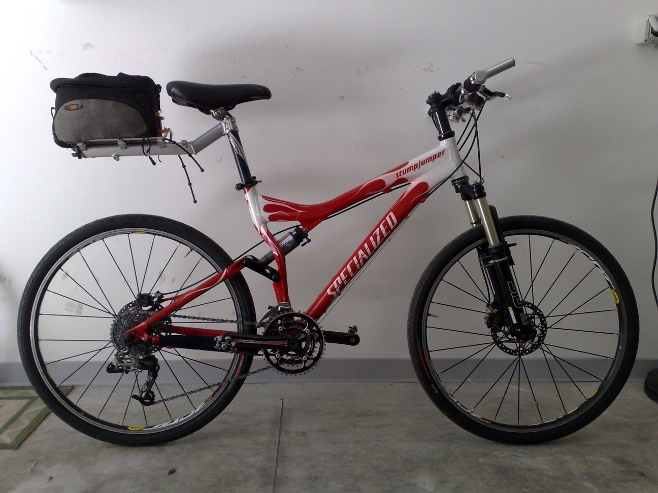

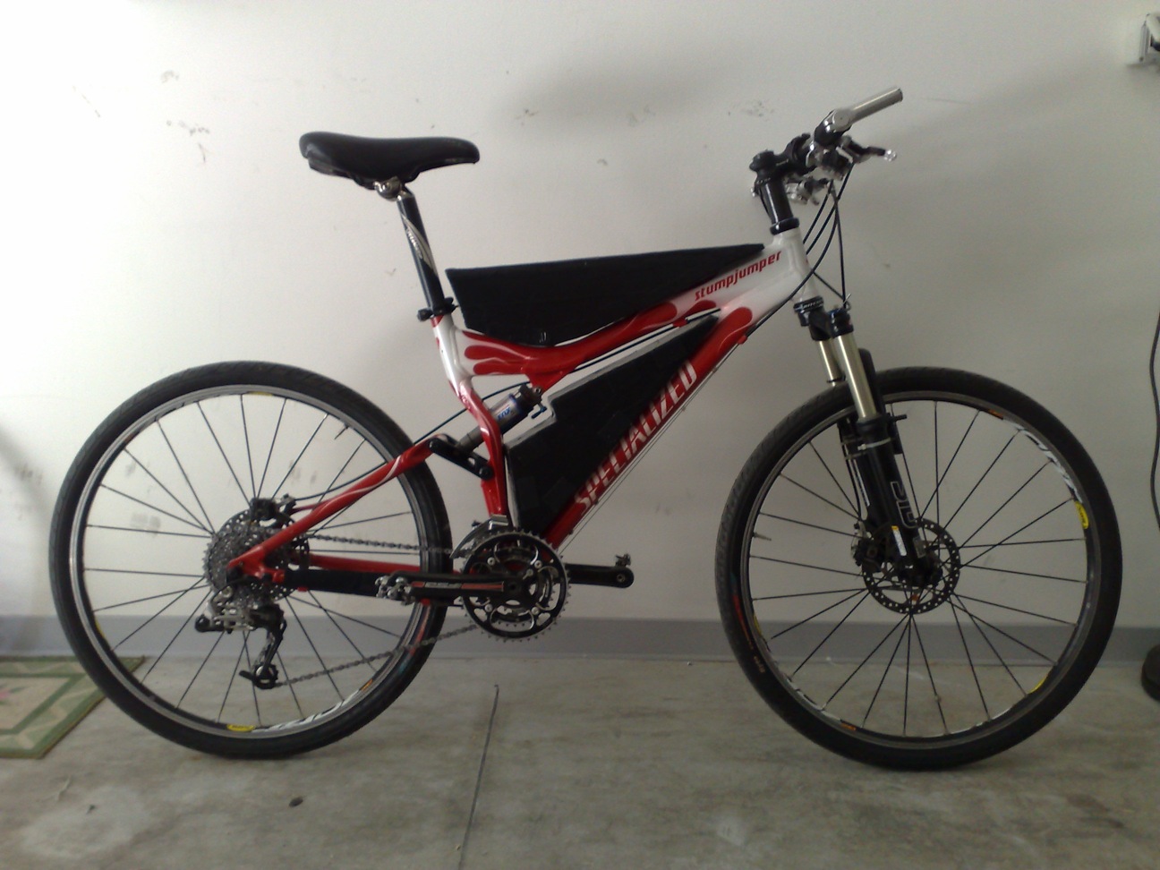

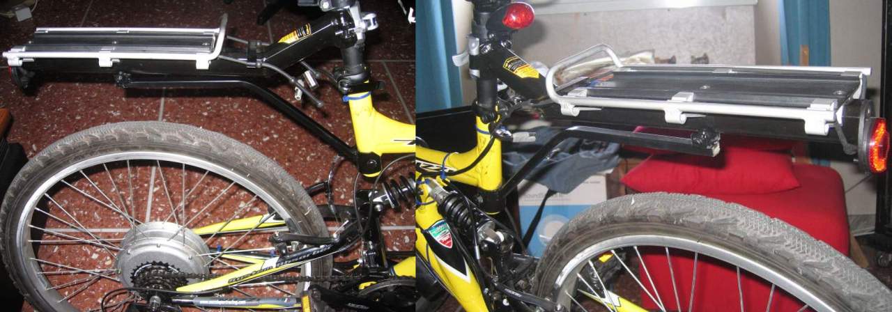

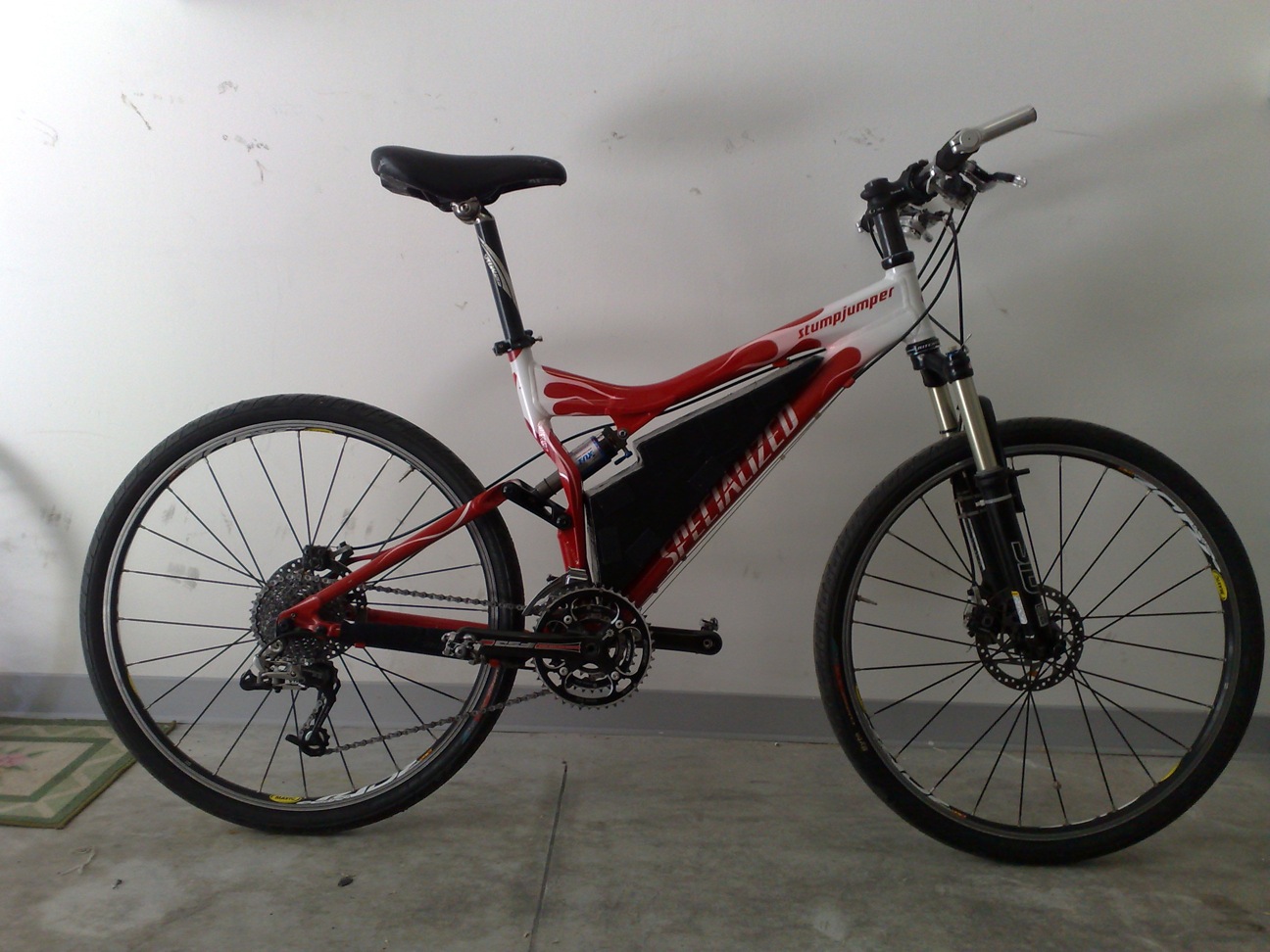

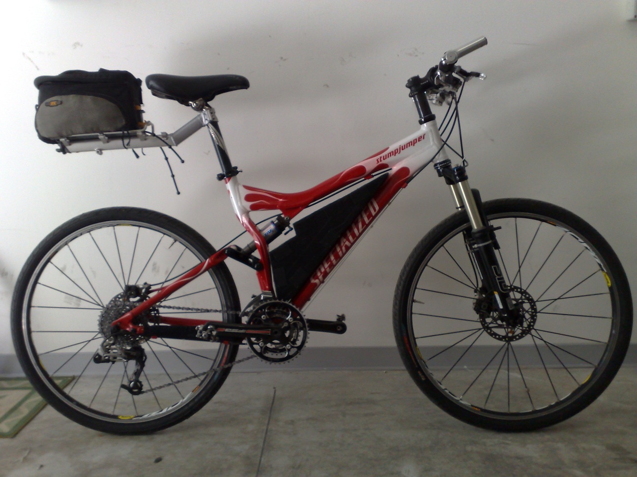

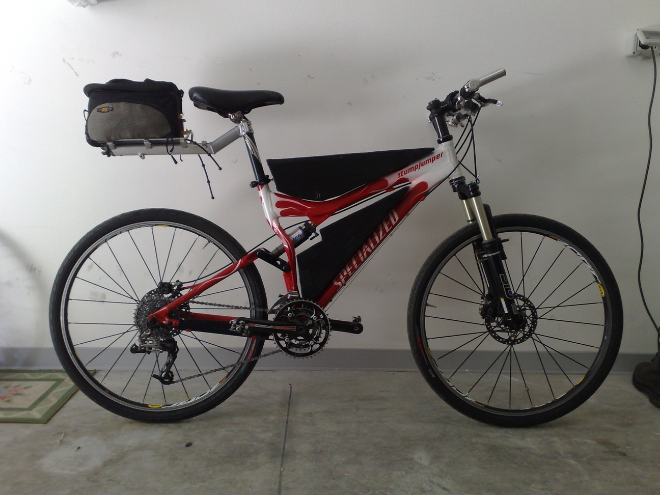

Salve vorrei sottoporvi una questione riguardo all'alloggio batteria, quale soluzione potrei adottare?, quali i pregi e quali i difetti.
soluzione 1
310,08 KB
soluzione 2
267,14 KB
soluzione 3
287,28 KB
soluzione 4
284,8 KB
soluzione 5
256,22 KB
Flyer x-serie Urban Deluxe 36v
Aprila Enjoy racing LiFePo 15ah
Dahon Jetstream xp 2007
Inserito il - 21/04/2010 : 18:26:12  Mostra Profilo Invia a jumper un Messaggio Privato  Rispondi Quotando
Nel triangolo sarebbe piu' bilanciata la bici, il punto e' di farcele entrare e di fare un contenitore carino.
Se opti per il portapacchi, cerca di metterlo piu' basso possibile, e ingegna una traversa (metallo) che dall' estremita' posteriore si avviti a qualcosa del telaio a formare una specie di triangolo, cosi' che il portapacchi non sia "a sbalzo", ricetta sicura per un patatrak

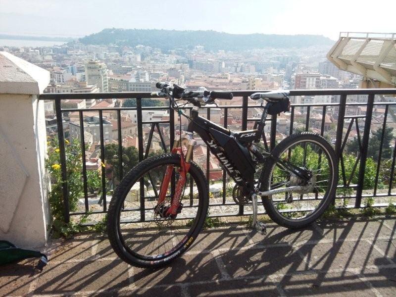

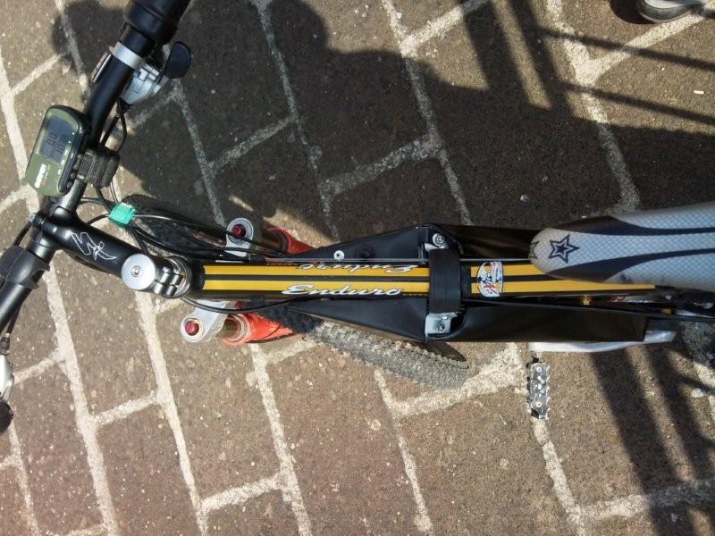

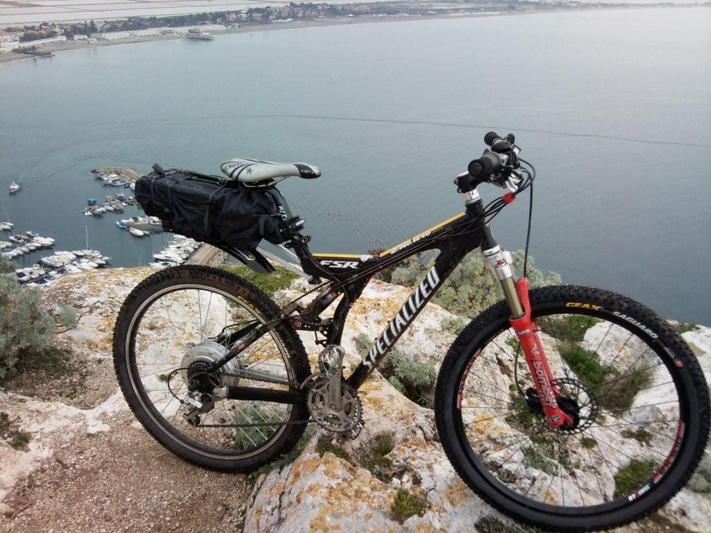

io dopo aver provato la soluzione nel portapacchi ho cambiato per inserirle al centro del triangolo telaio......come in foto il miglioramento è notevolissimo

Buono ! 480 W/h la soluzione ai lati se lo spazio lo permette rende il montaggio più semplice.

Non agganciare al tubo sella il portapacchi.. in molti casi è di alluminio e si fracasserebbe alla svelta temo.. meglio nella foto 6, la soluzione migliore.. attento a lasciare lo spazio gusto per l'escursione ammortizzatore e gambe

Io seguirei la strada di meyo, meyo de così non c'è nulla

voto per soluzione 5, magari dividi in due i pacchi batteria, 2x24V-10Ah.. col peso al centro della bici è l'ottimale. eviterei il portapacchi dietro cercando ogni altra soluzione, se non per provare la bici al'inizio
