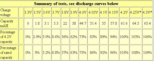

Come indicatore di carica della batteria, indipendentemente dalla capacità, si può usare un minivoltmetro (magari da pannello) per controllare la tensione.
Controllati i valori una sola volta durante un test e compilata una tabella
62,23 KB
Con lo strumento collegato tramite pulsantino alla batteria si può
monitorare la situazione.

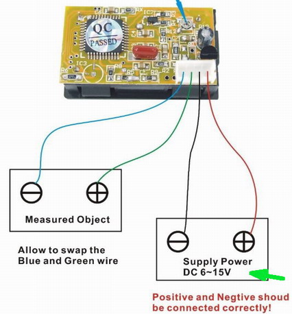

Inserito il - 14/05/2010 : 12:31:15  Mostra Profilo Invia a Gechino un Messaggio Privato  Rispondi Quotando
Per chi fosse interessato io uso questo:
http://cgi.ebay.it/ws/eBayISAPI.dll?ViewItem&item=180458640056&ru=http%3A%2F%2Fshop.ebay.it%3A80%2F%3F_from%3DR40%26_trksid%3Dm38%26_nkw%3D180458640056%26_fvi%3D1&_rdc=1
L'alimentazione si ottiene collegando i relativi cavi a 3 o 4 celle del pacco e controllando il tutto con un pulsante n.a. 2 vie (alimentazione e "misura").

Perchè collegato a 3/4 celle e non direttamente su tutta la batteria ?

Inserito il - 14/05/2010 : 19:32:36  Mostra Profilo Invia a Gechino un Messaggio Privato  Rispondi Quotando
Ciao Casty, come la maggior parte degli strumenti ha una tensione di alimentazione notevolmente inferiore a quella che può misurare.
In questo caso:
- alimentazione accettabile fra 6 e 15 Volt.
- tensione massima misurabile 100 Volt.

Inserito il - 14/05/2010 : 21:15:34  Mostra Profilo Invia a Gechino un Messaggio Privato  Rispondi Quotando
Ecco lo schema:
