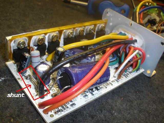

Inserito il - 18/02/2011 : 15:18:20  Mostra Profilo  Visita l'Homepage di Daniele Consolini Invia a Daniele Consolini un Messaggio Privato  Rispondi Quotando
Puoi anche aiutarti con un dremel per dare qualche passatina con la fresa da ferro.
Il lavoro viene pulito, ma dovrai fare qualche prova.
Con questo metodo vai proprio a togliere potenza al sistema rendendo più sensibile il processore al
passaggio di corrente e quindi facendolo intervenire prima.
Lo shunt si presenta come un pezzo di filo rigido montato sul lato componenti,
di spessore circa 1mm e lungo circa 10mm. Alcuni hanno qualche ritocco di stagno
già di fabbrica. Lo stagno, essendo più conduttivo del materiale del filo, varia parecchio la sua
resistenza aumentando la potenza erogata sul motore.
Lo shunt non è di fatto l'elemento limitante, ma viene usato come sensore di corrente
e la tensione che si genera ai suoi capi viene usata dal processore
che leggendola è in grado di capire quanta potenza si sta scaricando sul motore.
Variare il valore dello shunt, vuol dire ingannare il processore facendogli credere
che nella centralina ci stia passando più corrente che nella realtà.

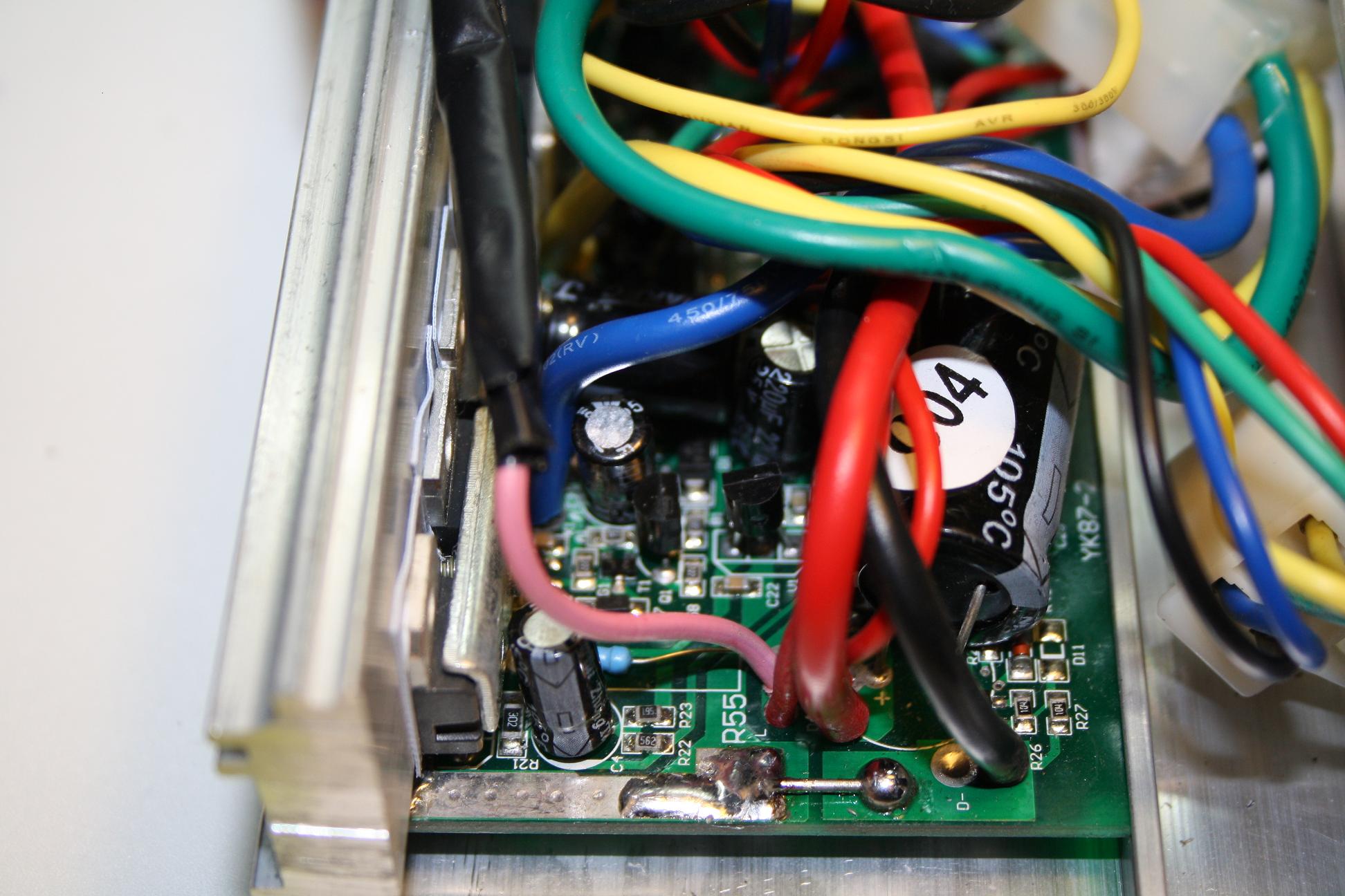

non sono riuscito ancora a fare foto decenti sullo shunt della mia centralina (B.I);
in poche parole oltre al pezzo di filo rigido ,(di spessore circa 1mm e lungo circa 10mm -come da descrizione e foto di daniele) il mio si presenta collegato, con abbondante stagno, ad una barretta metallica perfettamente integrata nella base del circuito, di lunghezza circa 25 mm e larghezza 3-4 mm.
Prima di effettuare le limature, con un dremel, vorrei sapere che tipo di misurazioni si possono effettuare con un tester digitale per verificare l'effetto dell'intervento.

Inserito il - 22/02/2011 : 09:14:15  Mostra Profilo  Visita l'Homepage di Daniele Consolini Invia a Daniele Consolini un Messaggio Privato  Rispondi Quotando
Ora mi viene il dubbio...non è che quella barra metallica lo cortocircuita?
Facci qualche foto prima di intervenire!

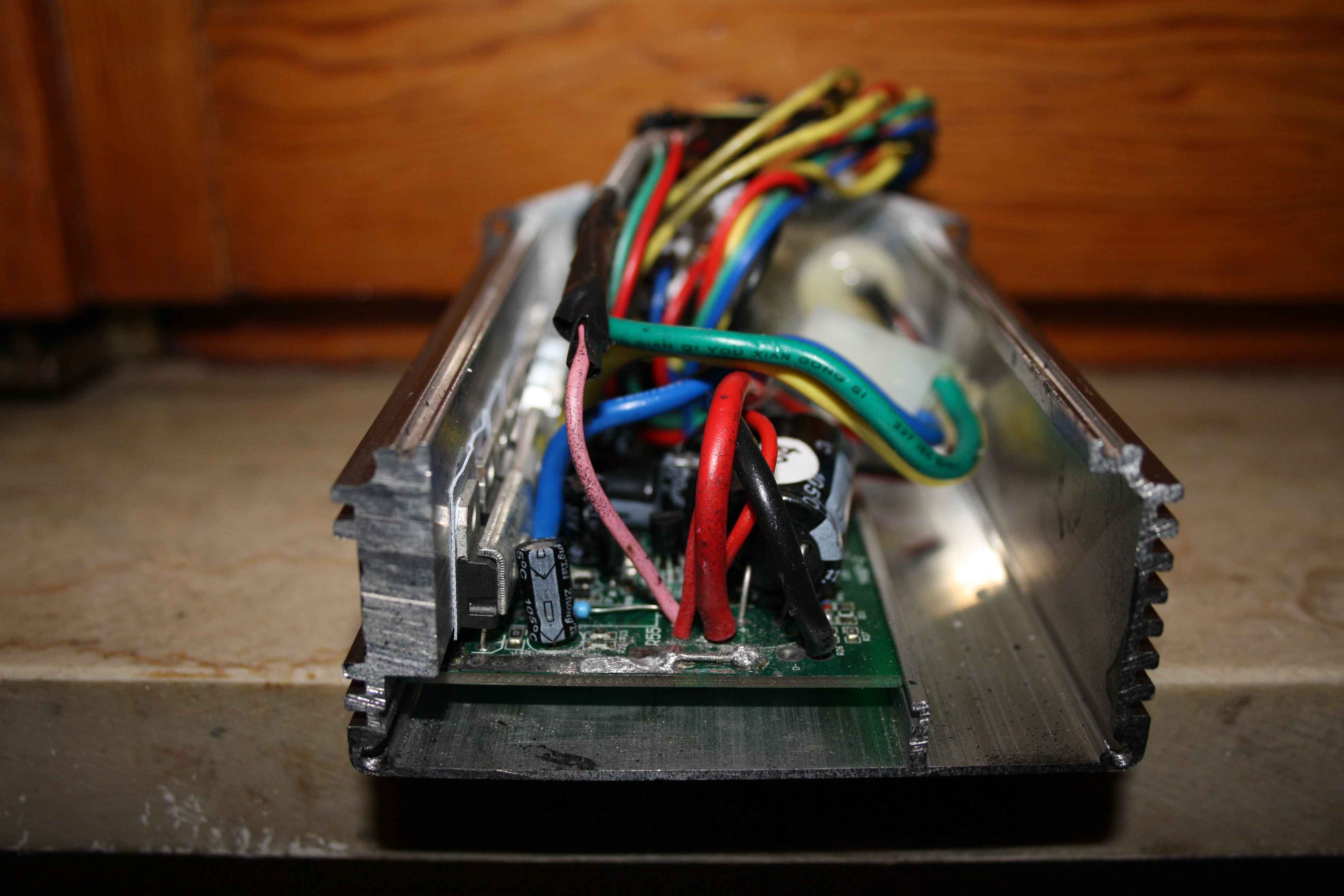

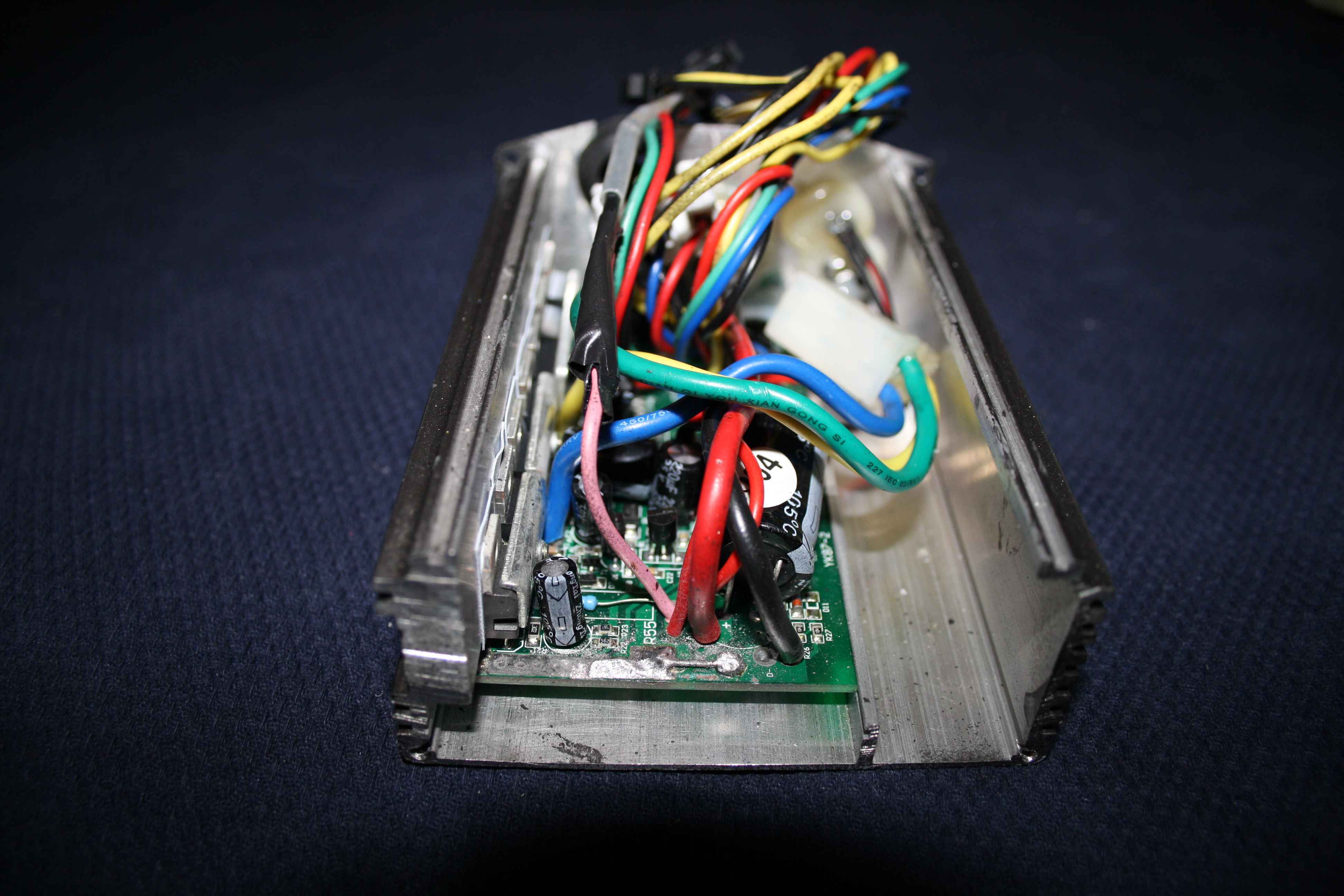

Inserito il - 23/02/2011 : 20:28:00  Mostra Profilo Invia a opa un Messaggio Privato  Rispondi Quotando
ecco le foto dello shunt

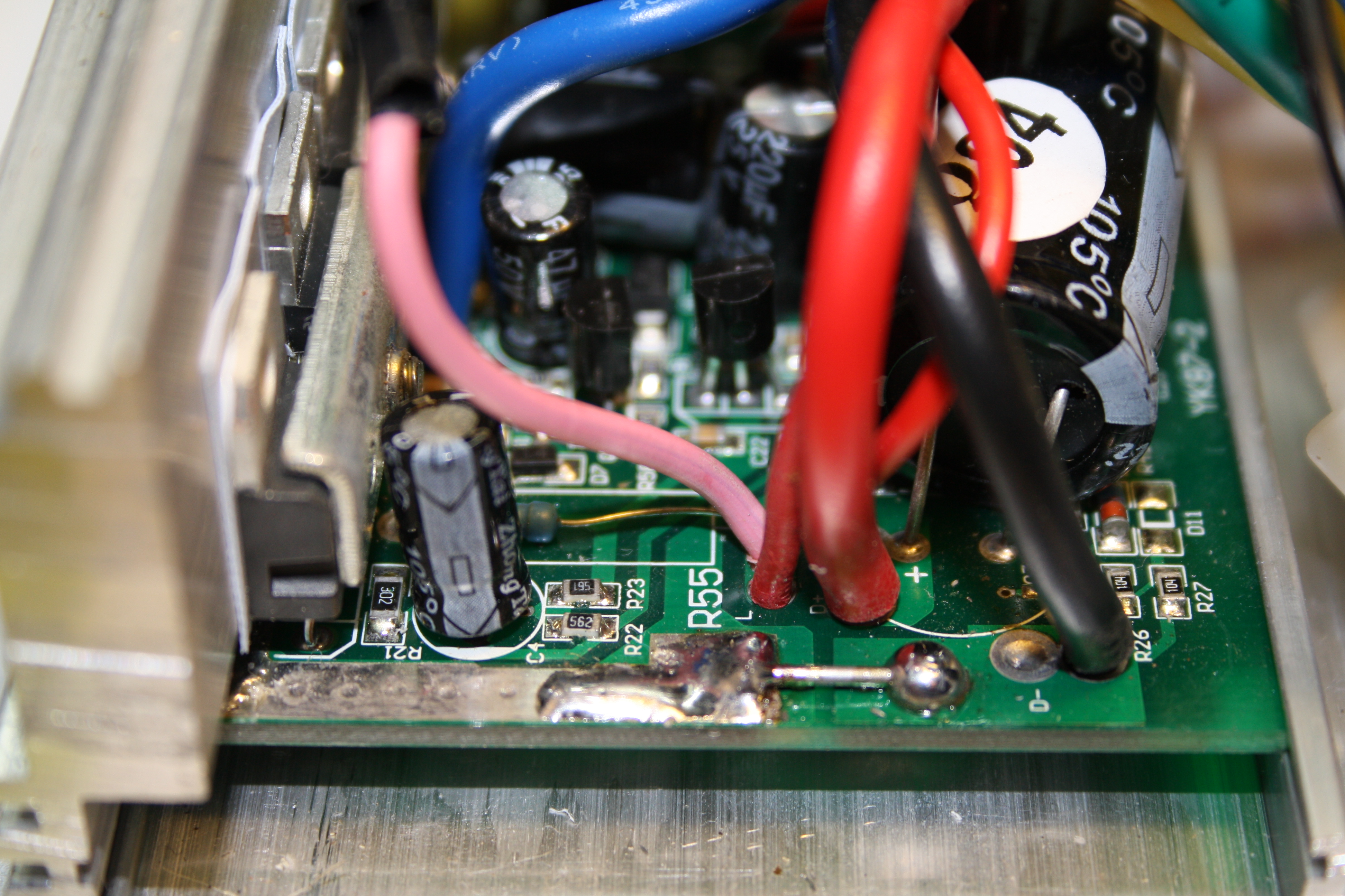

opa
43 Messaggi
Inserito il - 23/02/2011 : 21:00:01  Mostra Profilo Invia a opa un Messaggio Privato  Rispondi Quotando
ecco un'altra foto più chiara

Inserito il - 23/02/2011 : 22:11:54  Mostra Profilo  Visita l'Homepage di Daniele Consolini Invia a Daniele Consolini un Messaggio Privato  Rispondi Quotando
Potrebbe essere lui...l'unica è provare!
l'asta alla quale è saldato è il rame del pcb.
Però è la prima volta che vedo lo shunt innestato in quel modo.
Credo che l'unica sia lavorare da sopra l'astina in modo da assottigliarla il giusto.
Interessante la costruzione della centralina! Non sembra una
delle conosciute.
Facci qualche altra foto di repertorio, magari non così grande!
Così ci aiuti a conoscere il prodotto!

Inserito il - 24/02/2011 : 01:52:14  Mostra Profilo Invia a imayoda un Messaggio Privato  Rispondi Quotando
sì, quello è lo shunt, infatti è collegato sul negativo.. se lo limi a metà otterrai il calo di spinta.. non esagerare.. direi che un buon terzo dello spessore se lo rimuovi potrebbe bastare

Inserito il - 24/02/2011 : 10:32:05  Mostra Profilo Invia a opa un Messaggio Privato  Rispondi Quotando
quindi se ho ben capito:
ridurre solo il diametro dell'astina
o
anche parte dello stagno che lo collega alla barretta integrata (che non deve essere interessata dalla asportazione di metallo) .
ps
x daniele: per curiosità cos'è il pcb? invierò qualche altra foto
Inserito il - 24/02/2011 : 12:43:11  Mostra Profilo  Visita l'Homepage di Daniele Consolini Invia a Daniele Consolini un Messaggio Privato  Rispondi Quotando
Ciao Opa, il PCB è il circuito stampato sul quale lo shunt è fissato.
Si, devi "limare" l'astina.

invio qualche foto, da prove a fermo su cavalletto e brevi prove su strada sembra che vada meglio; non ho ancora potuto verificare miglioramenti per quanto riguarda l'autonomia con le 2 batterie 12V 9Ah.
Sto risistemando tutti i cavi e appena completa invierò foto della bici completa prima e dopo la cura.
