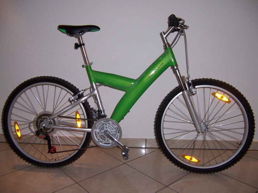

Vorrei aprire una discussione su come realizzare una bici di velocità pura.Ho visto molti esempi ma nessuno calza a pennelo con quelle che sono le mie esigenze e le mie idee.
Fissiamo alcune specifiche di progetto:
Velocità di punta: 50-55km/h (con pedalata sostenuta)
Autonomia: 50km
Utilizzo: prettamente stradale (extra urbano 15km quotidinamente)
Pesi e ingombri e costi contenuti al massimo
La prima soluzione che avevo preso in considerezione era quella di utilizzare un bafang posteriore, leggero compatto, spremuto a 48 volt.
Tutta via avrei optato per un kit cristalyte 406 che gira più veloce
anche se più in pesante e ingombrante può avere migliori presazioni però con soli 36 volt (ioni di litio), vantaggio notevole visto costo e peso e ingombri ridottisimi delle batteria.
Il costo di questo kit completo va introno ai 750 euro.
Per quanto riguarda la bici invece avendo a disposione una MTB Pininfarina ammortizzata davanti sfruttero questa senza nemmeno cambiare i freni anche se credo un disco davanto o dietro possa esssere molto utile.
Però qui vorrei aprire una questione in futoro penso di montare il tutto su un telaio da per bici corsa magari carbonio. Infatti credo che il telaio da corsa sia quello più adatto a questo tipo di applicazione e anche le ruote eviterie pneumatici eccesivamente largi.
Se penso ai ciclisti profesionisti che raggiugono punte almeno di 60km/h in volata più o meno sviluppando la solota potenza che la mia bici elettrificata.
A tal proposito mi viene in mente che potrebbe essere utile coprire i raggi della ruota posteriore completamnte per avere più aerodinamicità
che ne pensate?

55Km/h con la bici verde che di solito veniva vinta coi punti benzina (mio cognato ne ha una uguale)...Auguri !!
Giusto per ricordare: i ciclisti che fanno punte di 60Km/h hanno le strade transennate e stanno dispuntando una volata del Giro, facendo qualche decina di metri a quelle velocità. E se cadono ne escono piuttosto massacrati.
Tornando al progetto: se intendi pedalare veramente per raggiungere alte velocità devi anche pensare ad avere alternativamente un pignone fino a 11 dietro (la Pininfa avrà il 14 immagino) o un coroncione da 52 almeno davanti (non so se la tua ha un 48). Altrimenti devi imparare a far girare le gambe come un Minipimer

@casty si avevo pensato a questo ed infatti certamente cabiero pignone e coroncione.
La Pinin verde è solo di passaggio per iniziare, cmq sembra pittusto robusta vista la sezione dei tubi.
Per quanto riguarda i ciclisti in gara ok ma al telaio di essere in gara o meno che gli frega.
E cmq in gruppo le velocità medie dei ciclisti non sono molto inferiori ai 45km/h.
Cioè per essere chiari non credo che per andare a 50km\h in bici serva trasormarla in una moto
si la ruota abbstanza larga etc, però se non esageriamo con la potenza del motore.
Secondo voi cmq risulta più adatto un tealio da MTB che da corsa?e perchè?

In quanto alla bici di partenza... una mia parente ne ha una, il telaio è bello robusto.... ma il resto , per me arrivare a più di 30 all'ora con una bici così senza prima stravolgerne (in meglio) tutta la ciclistica, è un tentativo di suicidio bello e buono.

Per stare su un telaio che non sia prettamente MTB (inadatto all'asfalto puro) o prettamente stradale, si potrebbe anche considerare il ciclocross. Piu' robusto della stradale ma non eccessivo come la MTB, se ne trovano di usati a prezzi abbordabili.
Basta sostituire la forcella con una in acciaio con un bel disco idraulico e il gioco e' fatto.
Pero' pensare di andare a 55 km/h e mantenere una elettrificazione 'discreta' e' poco praticabile per via della batteria che deve essere capiente (ho preso una 60V 20Ah LiFePo4 ed e' proprio ingombante, pensavo meno)
A meno che si passi alle LiPo con tutti i rischi del caso
36497 Messaggi
Inserito il - 05/03/2011 : 16:45:53  Mostra Profilo Invia a Barba 49 un Messaggio Privato  Rispondi Quotando
@Tino: Come dice Elle questa è una bici a norma, e pur risultando scomoda i 25Km/h ce li fai tranquillamente.
Voglio vedere come si comporta a 50Km/h sulle nostre strade!
Inserito il - 05/03/2011 : 19:46:22  Mostra Profilo Invia a Tino un Messaggio Privato  Rispondi Quotando
Grazie Barba,
elle era già stato sinteticamente esaustivo.
Allora tornerebbe buona la Bianchi segnalata da Te5ta.
