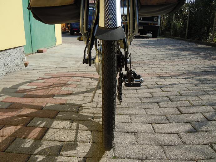

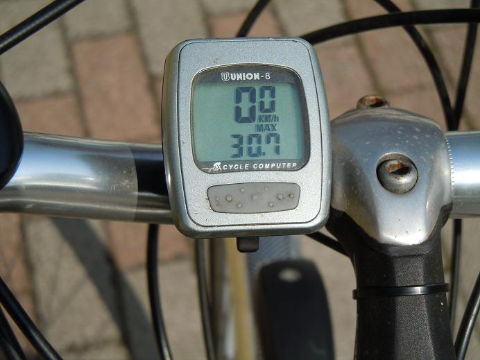

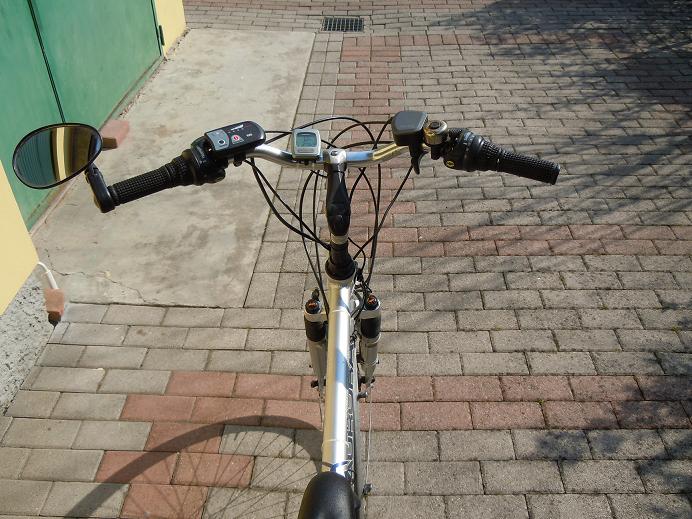

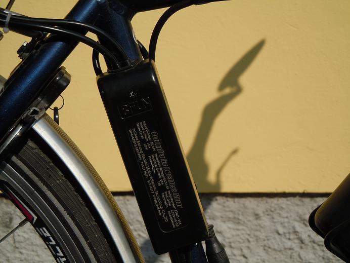

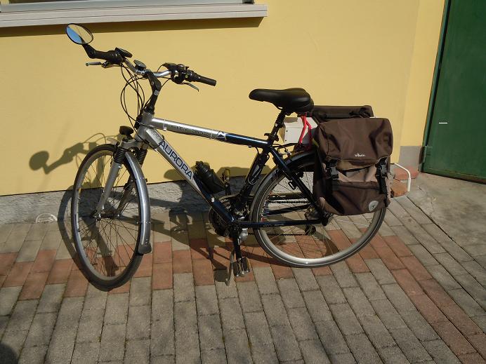

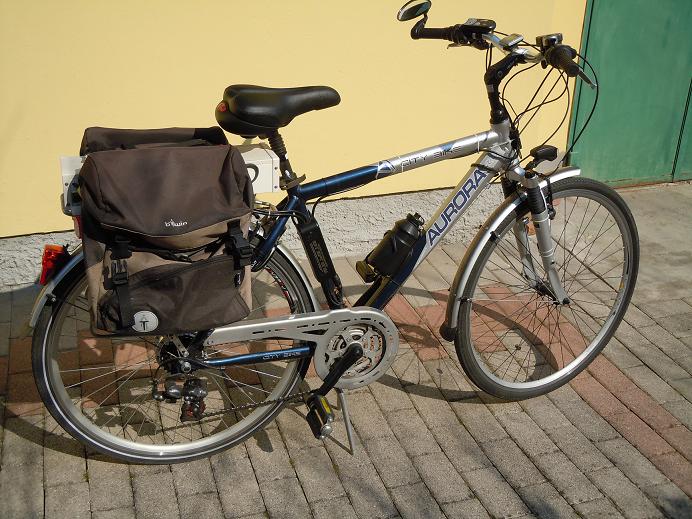

eccomi qua con L'H 100 e la mia bipa

NB. la velocita rilevata dal conta km in foto è con leggera pedalata,tenete presente che tra bici e "ciclista"sono circa 132 kg,i rapporti che ho montati sono 7 dietro e 3 davanti,i rapporti che uso abitualmente sono il 7 prevalentemente, il 5 se devo girare in citta con stop en go frequenti,ho dovuto far campanare un po la ruota da un biciaio esperto, perchè precedenti esperimenti fatti da me,con altre ruote sono finiti male,nel senso che la ruota era centrata,ma molto ovale,rispetto al 205,prima a motore spento e oltre l'assistenza avevo una bici da panettiere, adesso con il motore spento e oltre l'assistenza ho una bici normale.

Davvero piccolissimo ed invisibile il cucciolo di casa nine! Sarei davvero curioso di provarlo.
La velocità ala fine è quella del 205HT, ma con tanto peso di meno e ovviamente meno potenza disponibile, anche se forse
compensata dall'ingranaggio interno.
La centralina vedo che è quella piccola di Alcedo, ma quel motore son convinto possa reggere anche più alte correnti
infatti quella originale è da 17A!
