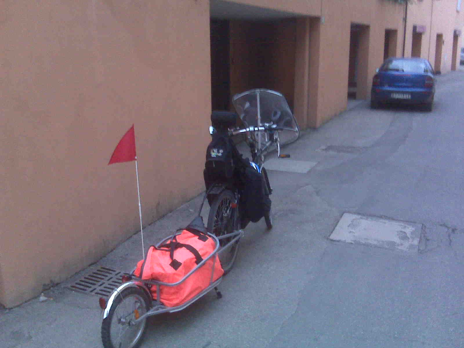

SI parte ragazzi, Black Magic con motore da 800W e batteria sotto sella da 15 Ah e carellino con altra batteria da 20Ah, prendo con me i due piccoli carica batteria di Ping per dare un contributo sul posto, dato che il ritorno deve essere egualmente "veloce", cellulare (non si sa mai) e si parte ore 9.15 !!
Castel San pietro - medicina - fiorentina - villa malvezzi - molinella.
A metà percorso dopo 32 km mi fermo e faccio il cambio batteria (non scarico tutto ma solo in parte per approfittare arrivato a destinazione di una doppia carica sulle due batterie), riparto dopo un minuto e via per la seconda tratta

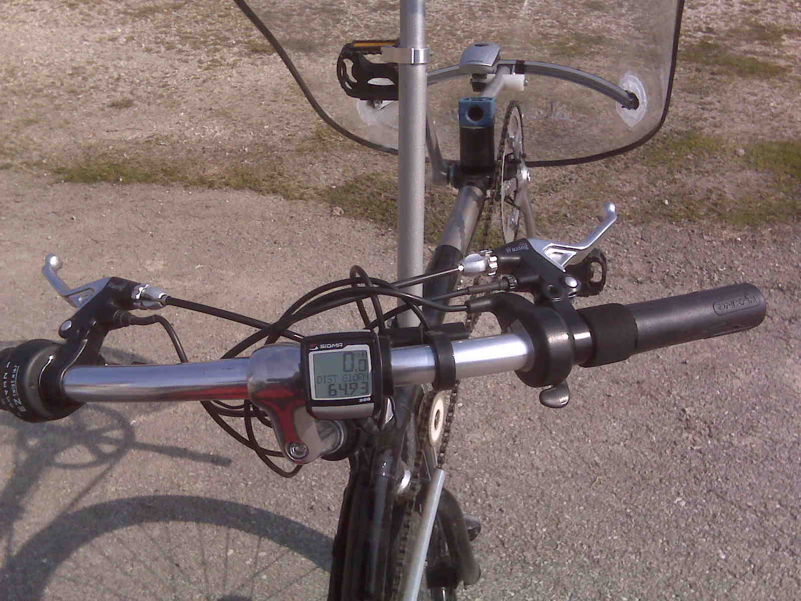

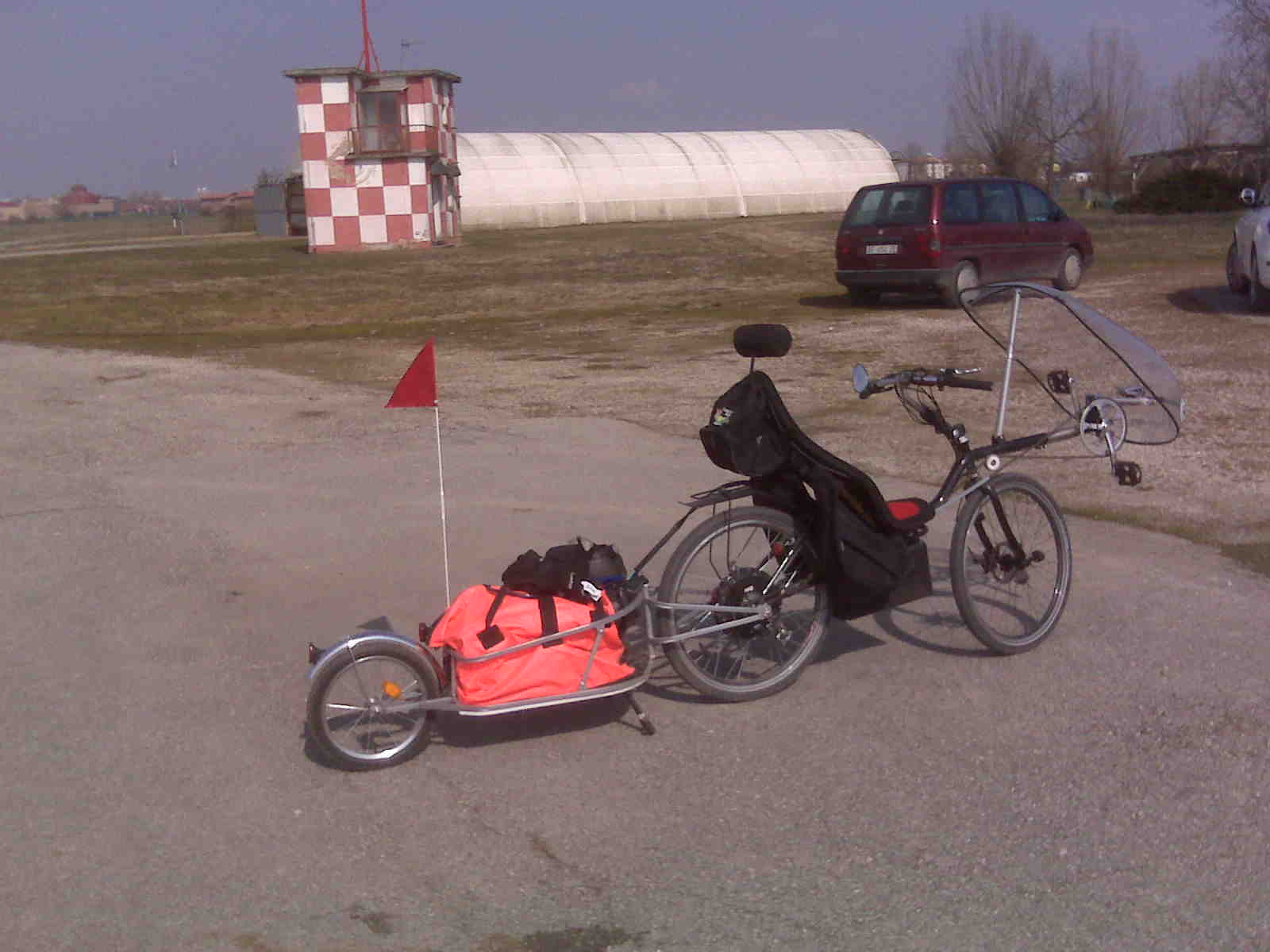

Totale 65 km circa ai 35,79 km di media, stop / precedenze / semafori e quant'altro abbassano la mia velocità di crociera dei 40 kmh.

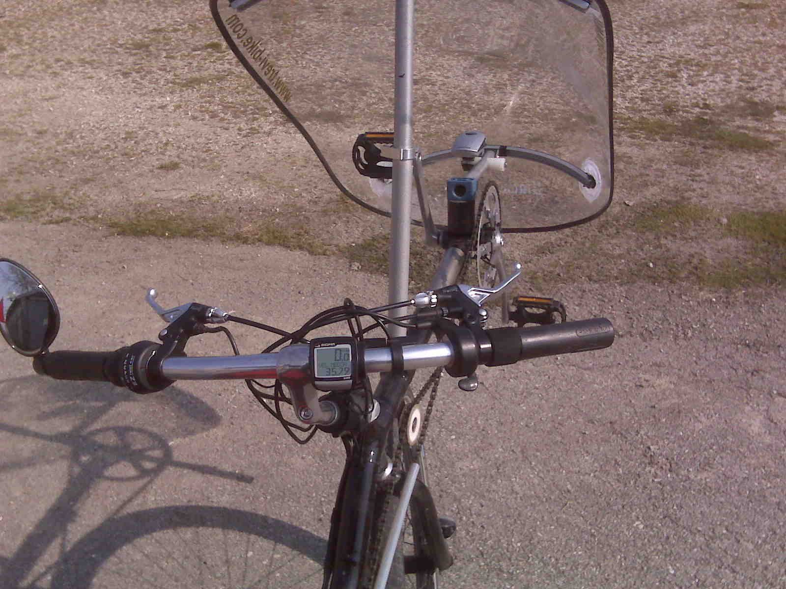

Arrivato foto di rito con contachilometri in bella vista

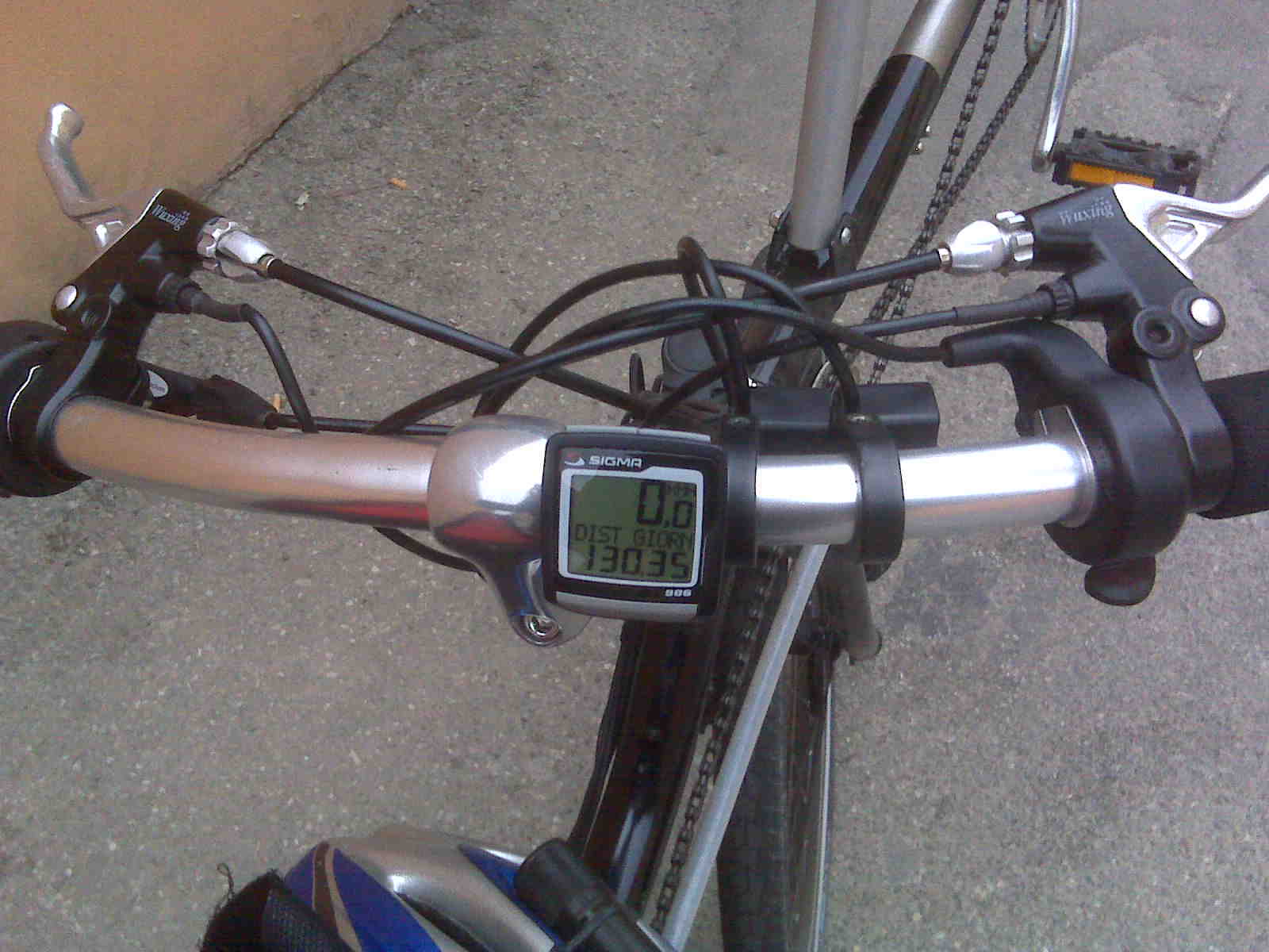

Ho percorso 130 km in tre ore e mezzo contro le due ore in auto, non sono stanco e non ho mali, non mi sono accorto di aver rischiato la vita e non ho avuto brutte esperienze con auto o camion vicini, i cani dentro i cortili abbaiano e desto curiosità, quando mi va faccio un po di moto pedalando.
Foto di rito prima di entrare in garage alla bici e al contachilometri.
