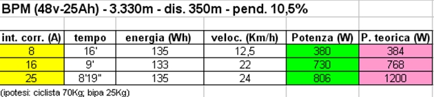

Parto da questo
45,3 KB
preso da Bengi in http://www.jobike.it/forum/topic.asp?TOPIC_ID=7726.
La tabella fa riferimento al BPM 500, alimentato a 48 V, che percorre una salita di 3.300 metri con 350 metri di dislivello nei tempi sopra indicati in funzione degli ampere erogati dalla centralina.
E da questa domanda: posso dedurre la velocità sulla stessa salita di un motore 250 W e in particolare un BPM HT 250W?
È corretta la seguente riflessione?:
Allegato: Question.ods
9,1 KB
Quanto è la potenza massima del BPM 250W? (temo sia inferiore a 576W) e per quanti minuti può tenerla?

La potenza massima di un BPM 250W-36V dipende dalla centralina che intendi usare... A parità di tensione (e quindi di velocità) montando una centralina da 25A riuscirà ad erogare 900W di picco in partenza e in salita.
Come durata degli avvolgimenti sottoposti a questo stress non so dirti, prova a chiedere ad Alcedoitalia, visto che Marco si diverte a seviziare i suoi motori!

Le domande sono due:
1) cioè partendo da consumi, voltaggi, dislivelli ben precisi di un 500 W come quelli che Bengi ha sintetizzato nella prima tabella, è possibile fare una ragionevole previsione con un motore di 250W?
se si
2) il ragionamento che ho seguito nella seconda tabella è corretto?
misimo
263 Messaggi
Inserito il - 16/03/2011 : 15:54:29  Mostra Profilo Invia a misimo un Messaggio Privato  Rispondi Quotando
Ho chiesto a Marco (Alcedoitalia), m'ha detto, come speravo, che il BPM 250 W a 36 V e 20A nominali per 720 W è in grado di percorrere la stessa salita con tempi molto vicini dal BPM 500 a 48 V 16 A cioè a 768 W. Inoltre che il BPM 250 patisce solo se alimentato sopra i 1000 W.
