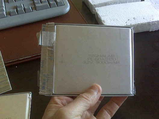

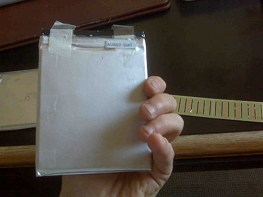

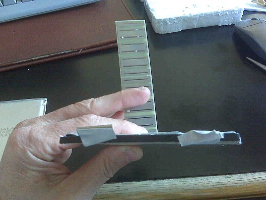

Identificato che ho una cella "bastarda" o per meglio dire fiacca, il buon Ping dimostratosi serio mi ha seguito per oltre un anno e poi mi ha inviato gratuitamente queste 4 celle da 3.2v e 5000 mh cadauna.
Ora la tentazione di iniziare subito lo spacchettamento del mio PIng da 20 Ah 48v è grande, ma prima di iniziare vorrei essere confortato su cosa troverò all'interno e su come collegherò quanto sotto riportato in fotografia, perchè non sono proprio come una torcia a batteria anche se mi sembra di capire (prima userò il tester per verificare) che le linguette altro non sono che i poli.
Qualcuno può confortarmi??
Ciao ragazzi.

Sostituire le celle alle batterie come la tua è piuttosto semplice, sono molto peggio quelle formate da centinaia di celle saldate con la puntatrice. Spacchetta tutto con calma, scollega il BMS sfilando il connettore da 16 pin, contrassegna bene i cavetti di bilanciamento che andrai probabilmente a scollegare per sostituire le celle danneggiate, e procedi con il saldatore.
Inserito il - 21/03/2011 : 11:55:21  Mostra Profilo  Visita l'Homepage di Daniele Consolini Invia a Daniele Consolini un Messaggio Privato  Rispondi Quotando
Puoi trovare la batteria Ping 46V 30Ah scablata nella discussione
http://www.jobike.it/forum/topic.asp?TOPIC_ID=7690
L'operazione di smontaggio non è difficile, ma richiede un saldatore di quelli davvero buoni ed un succhiastagno
che si possa definire tale. Consiglio inoltre l'uso di stagno MULTICORE 60-40 a bassa quantità di flussante.
Aiutandoti con un cacciaviti piatto scollega i cavi di bilanciamento del BMS.
Rimuovi con cautela la termorestringente blu con un taglierino munito di lama nuova. Sii leggero e lavora su un bordo.
Ti si presenterà un pacco tutto scotchato con nastro da pacchi.
Tale nastro tiene unite le basette in vetronite che servono come protettivo delle batterie.
Sempre lavorando molto cautamente su un bordo incidi il nastro su tutti i lati della batteria
rimuovendo per primo il coperchio superiore e poi tutti i lati.
A questo punto i ritrovi con il pacco "nudo".
Puoi ora rimuovere i cavi del BMS, ricarica ed affini al fine di toglierti di mezzo il BMS.
Se vuoi, puoi sostituire i cavi rigidi di potenza, con cavi più morbidi, purchè la sezione sia rispettata.
Una volta trovate le celle da sostituire dissaldale dalle piastrine.
Pulisci le piastrine in modo da avere la fessura nuovamente libera da stagno. Fai attenzione a non intaccare le piazzole di rame.
monta le nuove celle rispettando le polarità.
Risalda gli eventuali cavetti del BMS che hai dissaldato.
Richiudi il tutto.
Io consiglio di imbottire bene l'esterno del pacco con poliuretano denso da 3-6mm.
Lo scopo è proteggere le celle a sacchetto che non avendo una struttura rigida possono danneggiarsi a causa delle vibrazioni.
Vai con grande calma e prenditi tutto il tempo, l'operazione in se non è complessa, ma solo lunga.
Buon lavoro!
PS: vogliamo le foto eh!
