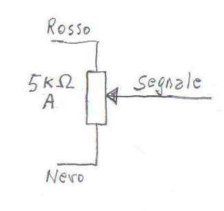

Per eliminare i picchi di corrente, che si hanno solo nelle accelerazioni, mi basterebbe rendere più dolce il comando gas; pensavo a due soluzioni:
1) Sostituire il comando a sensore-magnete con un potenziometro, che ha una corsa molto più lunga, ad esempio così:

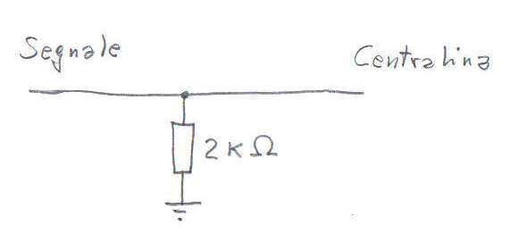

2) Lascire il suo comando gas ma ridurre il suo segnale massimo, inserendo una resistenza, ad esempio così:
6,03 KB
In altri termini il cyclone 360w diverrebbe quello a 250w.
Che ne dite?
Inserito il - 01/04/2011 : 17:40:19  Mostra Profilo  Visita l'Homepage di Daniele Consolini Invia a Daniele Consolini un Messaggio Privato  Rispondi Quotando
Il CA lavora con una retroazione in tempo reale, puoi simularlo con la modulazione manuale dell'acceleratore, ma
credo sia stancante e alla fine torni a spalancare il gas come solito.
Il CA versione a 2 tasti ti permette oltre a lavorare in throttle override come dice Titto, anche di simulare l'acceleratore.
Quindi l'unica cosa che devi fare è tagliare il cavo dell'acceleratore e portarlo dentro al CA.
Non è necessario nessun diodo con la versione nuova. Vedi manuale.

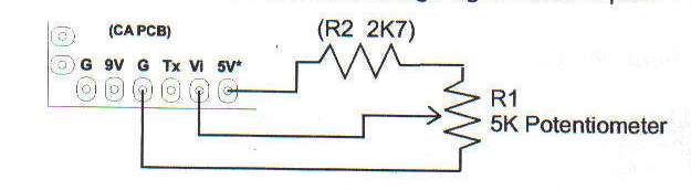

Allora per regolare la corrente massima, dovrei come dice Titto collegare al C.A. un potenziometro in questo modo:
11,23 KB

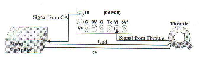

Ma poi, come dice Daniele, dovrei anche collegare al C.A. il comando gas in questo modo:
18,38 KB
E' esatto o è sufficiente il solo potenziometro?

Inserito il - 02/04/2011 : 20:45:10  Mostra Profilo  Visita l'Homepage di tittopower Invia a tittopower un Messaggio Privato  Rispondi Quotando
Le 2 soluzioni se ho capito bene si comportano in questo modo:
Soluzione con potenziometro: puoi fissare la massima corrente dal potenziometro regolandolo
Soluzione con Manettino: continui a utilizzare il manettino normalmente e fissi la massima corrente tramite la funzione su CA (probabilmente mentre regoli il CA spegne la centralina).
La differenza è che nel primo caso dovresti aggiungere e settare un potenziometro, nel secondo operare sul CA.
In ogni caso dovrai intervenire aprendo il CA, nel primo caso potresti anche riuscire a mettere internamente i componenti, nel secondo dovrai andare entro il CA con il filo del gas e riuscirci oppure interrompere il filo del gas in un punto a te comodo e portare 2 filini entro il CA.
Puoi ottenere la limitazione di corrente anche con il metodo di pagina 13 del manuale, con cui potresti ottenere anche una limitazione della vel max ed eventuale LVC se necessario, questo metodo però implica che mentre imposti i valori il CA manda segnale zero alla centralina quindi non puoi effettuare regolazioni mentre sei in marcia.
