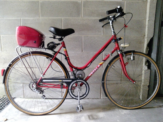

eccomi di nuovo e questa volta con tanto di foto dell'ibrido.
grazie Barba per la spiegazione in merito alla batteria.ora volevo inlustrarvi quello che ho combinato da questo scooterino elettrico
64,78 KB
ho montato il motore elettrico su una bici atala sport da donna
155,39 KB
142,23 KB

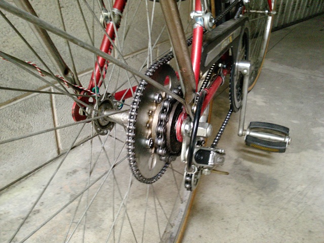

poi ho montato due ruote libere sul mozzo posteriore, non vi dico i numeri per riuscirci e che modifiche
140,38 KB

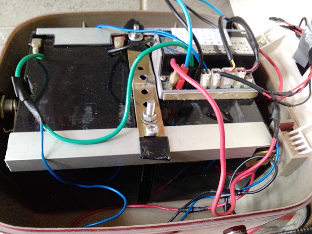

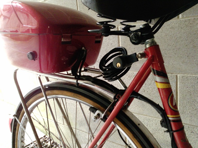

poi il bauletto con tanto di batterie e centralina,oproposito di questa centralina se qualcuno di voi sapesse darmi dei dati in merito xche non so neppute come funziona gli unici dati che ho oltre la batteria 24v 12ah sono quelli del motore :24v 240watt 14 amper
132,55 KB
un tendicatena alla bene meglio
145,87 KB
comando gas con leve freni con interruttore
472,82 KB

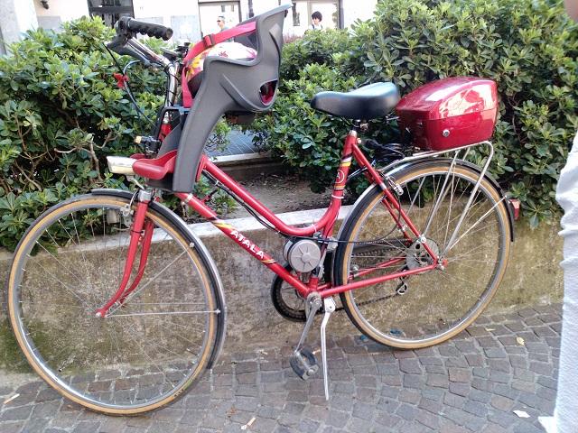

ed ecco il risultato finale una bici pesantissima sullam ruota posteriore causa le batterie al piombo ,comunque in grado di raggiungere i 32/34 km orari(solo su strade private) ma una scarsa autonomia(15 20 KM) poco spunto e tanto allungo visto i rapporti originali dello scooter che ho dovuto utilizzare .

Vedo che ti sei divertito, complimenti!
Riguardo al consumo eccessivo, stai pagando il fatto di avere un rapporto pignone corona completamente errato (e questo lo hai detto anche tu) che spingerebbe la bici a velocità stratosferiche, se il motore ne avesse la forza. La differenza di diametro ruota tra lo sccoterino e la bici è troppa perchè tu possa sfruttare un motore che gira intorno ai 3500-4000RpM.
Infatti i kit centrali usano tutti una doppia riduzione, dalle catene del Microbiche al riduttore epicicloidale del Cyclone agli ingranaggi dell'Enjoy e del Panasonic...

infatti se riuscissi a trovare una ruota libera x il movimento centrale risolverei sicuramente il problema dei rapporti
e probabilmente anche quello dei consumi ,
se qualcuno di voi sa dirmi dove posso trovarlo e non costa una botta posso pensare di adattarlo,rimontando la ruota libera originale con i suoi 5 rapporti avrei meno problemi di trsmissione finale.

il movimento centrale Cyclone? dovrebbe starci.

Il problema è che il passo del pignone montato su quei motori è incompatibile con le corone e le catene da bicicletta, è quello delle minimoto e dei quadricicli a scoppio da bambini.

vi diro :partendo da fermo utilizando solo il gas per i primi 50 mt circa si va un po di piu del passo d'uomo poi il motore inzia a spingere, il bello arriva intorno ai 20,22km orari quando il motore entra in coppia e ti spinge fino 32km!!!( sempre su strade private )la vera velocità la si raggiunge quando in partenza si pedala con una certa decisione (non è necessario spingere troppo)facendo in modo che il motore non senta il peso della bici e dei miei 70kg,le prestazioni aumentano decisamente ovvero a 32km ci arrivi molto piu velocemente e se si insiste....be piu volte ho visto 39.9 e 40.5km orarari senza essere in discesa ma in perfetta pianura.
l'utizzo migliore lo si ha quando si pedala a 20 km e neanche metà gas ,sui pedali non forzi neanche un po e il motore è sempre pronto,a spasso con mia moglie,lei ha un atala ecostreet
e in partenza rischia sempre di tamponarmi ma se lei è davanti a 22 km orari la tampono io!
ora vi dirò o fatto solo 300km con questa bici e problemi grossi di trasmissione non ne ho mai avuti mentre se la utilizzo troppo con delle partenze solo a gas il motore scalda,senza dare problemi ma scalda parecchi ,se invece lo uso come vi dicevo a 20 km costanti dopo 6/7 km di fila scaldano le batterie e le prestzioni calano di poco ma calano-
Vorrei sapere da voi se ci sono delle misure di diametro filo x l'impianto elettrico da rispettare, visto che l'impianto originale secondo me è un po misero .tenete presente che il motore è comunque un 24 v 240w 14 amper e montato sullo scooter in questione con ruote da 12 non andava piu di 20 km orari e l'autonomia comunque era di 18 20 km molto simile a quella che faccio ora

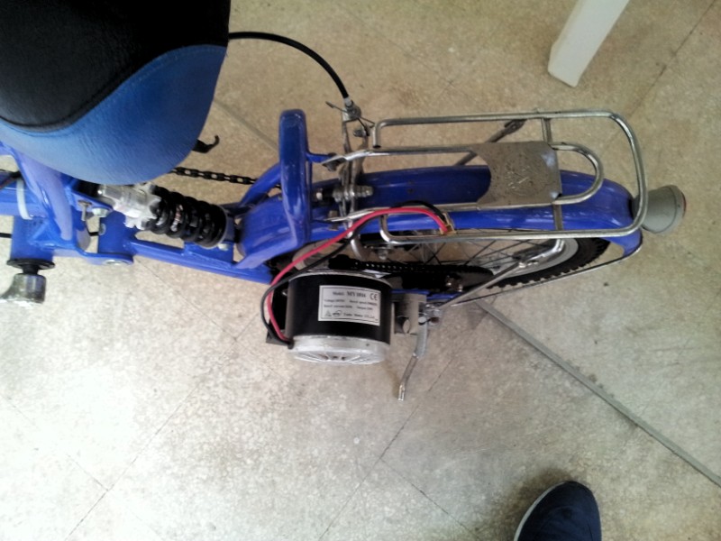

ecco le foto:
112,98 KB
91,8 KB
78,05 KB
110,78 KB

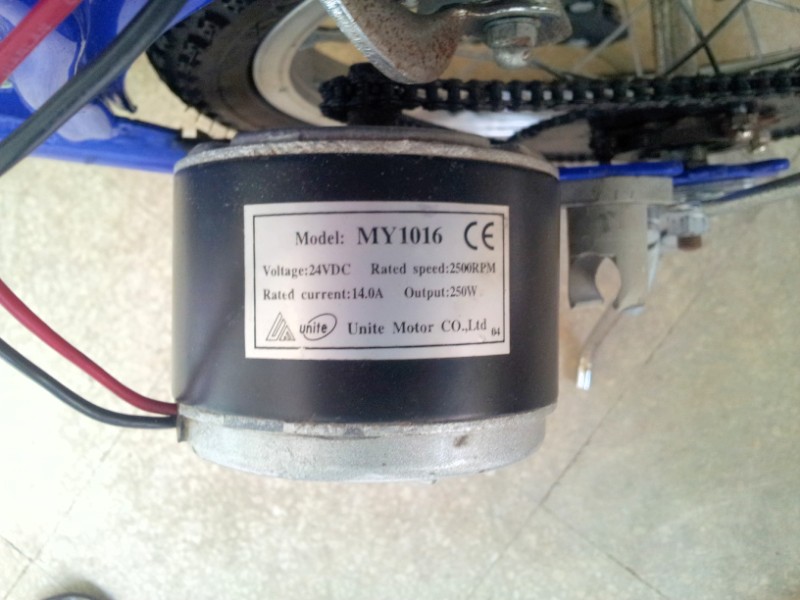

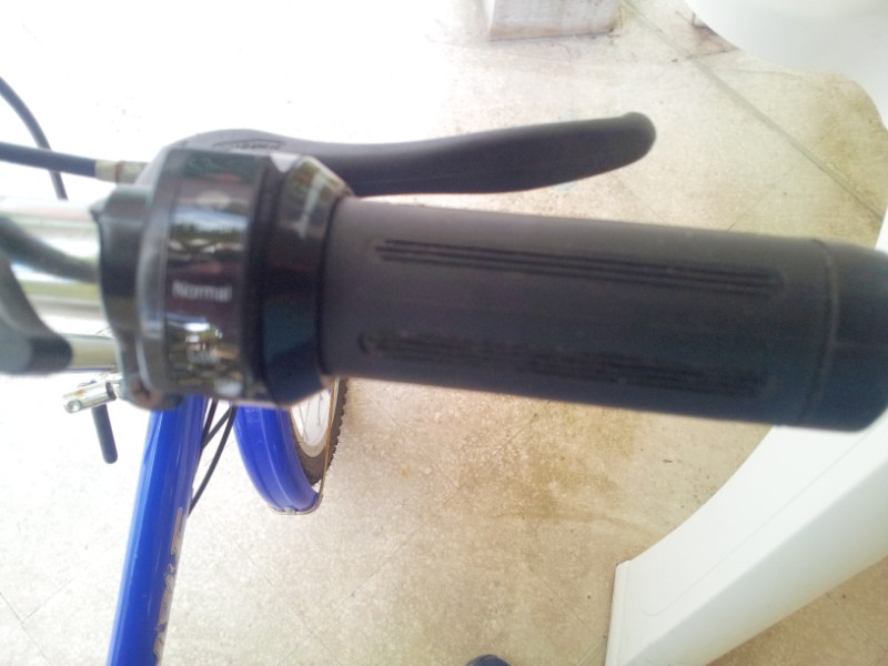

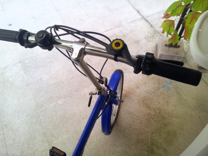

non appena mi sarà possibile inserirò le foto del lavoro finito.
sono partito utilizzando la componentistica del monopattino che è nella prima foto.
Confortato dalle risposte dell'ottimo Barba49, non vedo l'ora di testare la mia nuova e-bike versione mignon... chissà se con le ruote così piccole riuscirò a fare almeno i 25 km/h... e chissà che autonomia avrò...

La velocità la puoi già calcolare approssimativamente a tavolino, basta che usi questa formula:
Giri motore (2500) diviso i denti della corona e moltiplicato i denti del pignone del motore, poi questo numero lo moltiplichi per la circonferenza della ruota (la misuri con un metro a nastro) e il risultato lo moltiplichi per 6.
Se hai ad esempio la corona da 60 denti e il pignone da 10 denti la tua ruota girerà al massimo a 416 giri al minuto che con una ruota da 1,28 metri di circonferenza (ipotetica per una 16") raggiungerà i 31Km/h circa.
Per l'autonomia fai conto che a 25Km/h il motore assorbe circa 200W dalla batteria, e siccome tu ne hai a disposizione ben 480 dovresti poter fare almeno 50 Km senza aiuto muscolare...
