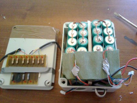

giro da agosto con un pacco di 24 celle 26650 8s 3p che da 33.6v e 12 ah a fine carica preso da bms battery,

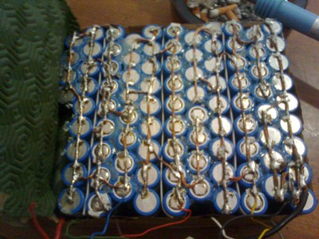

al posto di quello con 91 celle 18650 7s 13p che da 29.4v e 17.5 ah di dennj,
l'ho spremuto fino a 11A e non scalda molto,in sostanza se fossero la stessa capacità avrei un'ingombro minore e poco più della metà del peso,come assorbimento ho ugualmente picchi di 16A la differenza è che quando sono caldi si raffredda prima quello con poche celle,forse in quello ingombrante le celle si sbilanciano i paralleli e si riallineano da soli,

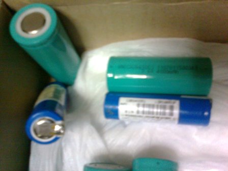

le celle sono LGR18650 toshiba 1.35 Ah circa 0.50 euro cad(nel 2008),
e bmsbattery 26650 4 Ah 4.21 euro cad,
logicamente parliamo di celle litio economiche con 1C(2C max dicono...) di scarica,
al momento sono soddisfatto del cambiamento,hho un pacchetto di 2.3 kg che mi da 30-40 km di autonomia,anche se lo uso da troppo poco tempo per saperne la durata,
per il controllo ho quei circuitini postati anche da barba che bilanciano a fine carica senza bms,
aspetto da giugno un turnigy accucel8 da hobbyking,che è venuto in italia,poi a settembre è tornato in cina,ed io aspetto istruzioni da loro per farlo rispedire,
bando alle ciance se dovete ricellare qualche batteria di serie considerate queste 26650 sono leggere e si adattano ai contenitori dalle forme obbligate,per motori assetati 2-3C non vanno bene,scaldano
foto prima e dopo

Circuitini che bilanciano a fine carica senza BMs? Me li sono persi, quale discussione? Comunque le toshiba di cenni erano le migliori, ma se dici che anche queste van bene..peccato che non abbiano lo stesso prezzo

Sono celle LiNiCoMn da 4Ah e adesso costano 6$ cadauna...
Siccome pesano 92g ciascuna, una batteria da 48V-20Ah verrebbe circa 6,5Kg, niente male.

Sono le celle che ho preso io. Ne ho fatto un primo pacco 10s3p che ho affidato a Maema per la sua Hoptown e che ho usato solo per i primi cicli di prova. In questo post: http://www.jobike.it/forum/topic.asp?TOPIC_ID=9288&whichpage=2 (intervento del 17/07) c'è un breve commento e alcuni interrogativi.
La batteria, come dicevo, non ce l'ho più sotto osservazione. Ho gli elementi per costruirne un altra identica; cosa che farò appena ho un pò di tempo e calma...

scusate, non riesco a trovare la discussione con i circuitini bilanciatori postati da barba, qualcuno sa come trovarla?
casty
1250 Messaggi
Inserito il - 05/10/2011 : 15:32:26  Mostra Profilo Invia a casty un Messaggio Privato  Rispondi Quotando
Forse il riferimento è questo
http://www.jobike.it/forum/topic.asp?TOPIC_ID=11228
