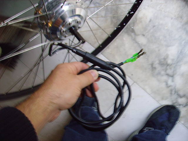

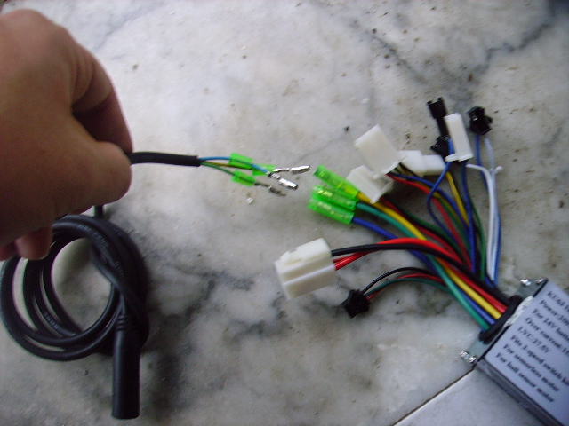

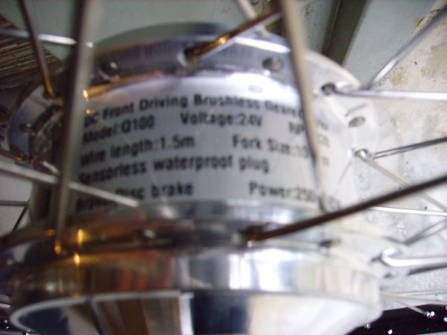

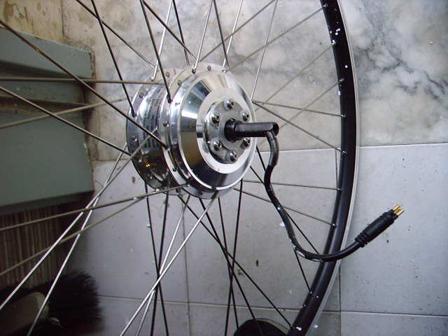

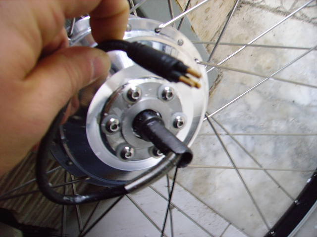

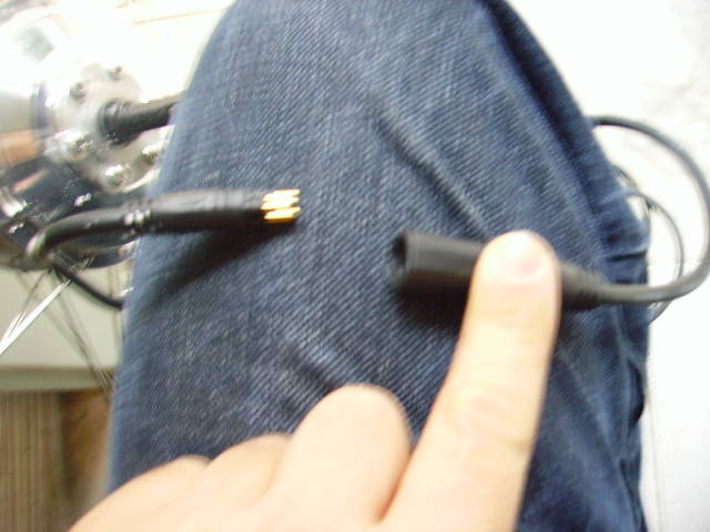

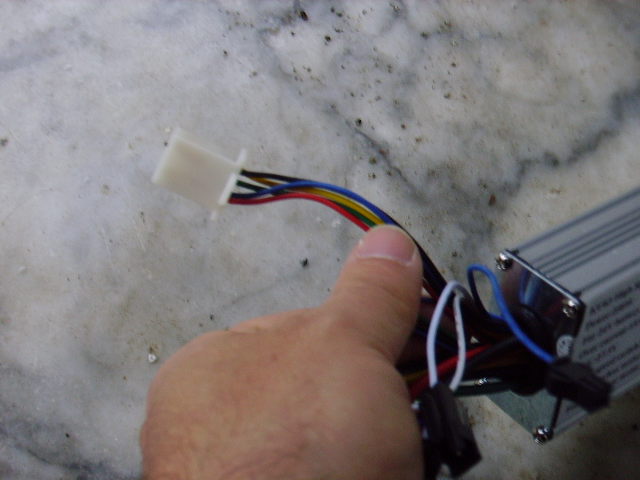

Ho preso per conto di un mio amico che voleva una mano d'aiuto un cute 100 modello:
Q100 24V350W Front Driving E-Bike Kit - Plug : Sensorless Waterproof Plug, RPM : 328
E' arrivato da due giorni ed ho un problema, dal motore esce un cavo con un connettore a tre poli, mentre la centralina è la classica tre più cinque
52,93 KB
53,37 KB
53,63 KB
53,33 KB
Questo lo collego quà.
53,24 KB
Questa è la centralina.
52,9 KB
questi tre vanno alla centralina
53,62 KB
E questo connettore, che è quello a cinque poli dove lo metto ????
53,19 KB

lo lasci staccato la centralina (almeno a vedere dalle scritte) pilota sia i motori con i sensori (sensored) che quelli senza (sensorless) come il tuo
Inserito il - 16/11/2011 : 13:22:02  Mostra Profilo Invia a Dasti un Messaggio Privato  Rispondi Quotando
Il connettore a 5 poli dei sensori di Hall non lo colleghi a nulla poiché il motore è sensorless e la centralina è sia sensored che sensorless.

Grazie infinite, oggi montiamo
